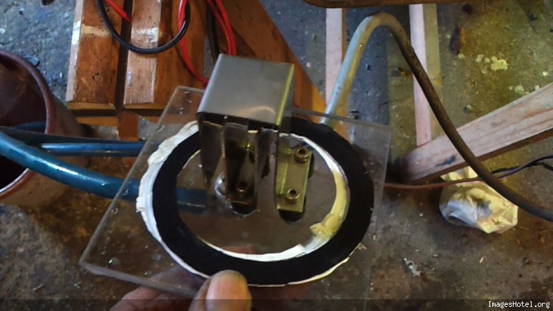

Ce soir j’ai bricolé une petite cellule pour faire des tests de débits.
J’ai adopté la méthode de Chercheur, qui est simple à mettre en œuvre et efficace
En conclusion je n’ai pas trouvé de différence, avec ou sans urée le débit de HHO est le même.
A la fin du test… Je n’ai pas pu résister, j’ai allumé la bouteille, elle est partie très vite en sifflant très fort !!!!
J’adore ce test, je pense que je vais en faire plein d’autres.

Après avoir testé le fonctionnement de mon petit électrolyseur bricolé, j’ai franchi le pas.
Puisque c’est le titre du post il fallait bien en finir avec cette info.
Le test ultime, la couleur du liquide dans le bocal ne laisse aucun doute sur son origine !
La vidéo parle d’elle-même.
C’est juste immonde, icon_mad.gif je n’ai même pas pu allumer la bouteille.
C’est encore le bicarbonate de soude qui a la meilleure efficacité.

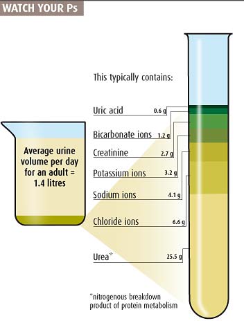

Mouais , j ai un doute avec 6Heures de courant pour 1 Litre d urine ...
Voici un petit calcul vite fais :
dans 1L4 d urine il y a 25.5g d urée
masse molaire de l urée : 60g par mol ca fait donc
25.5/60 = 0.425 mol d urée
Dans chaque molecule il y a 4 Atomes d hydrogene donc :
4*0.425 = 1.7 mol d hydrogene
soit 1.7 g d ' Hydrogene ( H: 1g/mol)
Ca fait 18 Litre d Hydrogene ( H:0.08988g/litre)
Pouvoir calorifique de l hydrogene : 12.75 KJ/litre
Ca fait donc 229,5KJ
C est a dire 63W pendant 1 heure ...(1J=1W/s)
De quoi eclairer ses toilettes quoi ...
Ya t il un chimiste dans cette salle pour confirmer mon calcul???
SG

pour ce qui est du volume sacregraal je pense qu'il ya un souci je ne suis pas calé en math mais au vu de ce que j'ai produit en quantité d'hydrogene avec moins d'un litre d'urine et ce qui rester ensuite dans l'electrolyseur j'avais encore vraiment du volume avec 2L5 d'hydrogene tiré
du coup je pense que 18L sa fait vraiment peu pour 1L

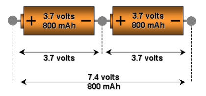

J’y reviens sur la « batterie décalottée » des nigériennes… Si c’est le cas bien sur…
- Un élément de batterie conservé (2V).
- Cinq éléments restants, transformés en cellule d’hydrolyse.
Cellules alimentées en série, donc 2V / 5 = 0,4 V
On ne peut pas faire mieux pour une tension légèrement supérieure à 0,37 V (seuil nécessaire pour l’hydrolyse de l’urée)…

C'est bien pensé gegyx mais du coup l'amperage doit etre tres faible non?
Ecrit le: Samedi 23 Mars 2013 à 11h50 Posted since your last visit
Non! L'amperage reste le meme que la batterie. Une baterrie au plomb multicellulaire est l'équivalent de piles montées en série. Seul le voltage diminue, pas l'amperage

Quand on prend une une batterie si on supprime des elements on inverse les polarités si on a un nombre impair d’élément.
mon fusible a peter mais du coup je crois que j'ai endomager la batterie je me retrouve avec 4.5 sur trois elements

J'ai fait mes calculs, en mettant 2 transfo 9 v en serie on tombe sur du 0.368V, faut au moins qu'ils tiennent 20A pour une electrolyse efficace.
Du coup on redresse le courant avec un pont a diode sur le 220V (on perd 0.7v au passage), puis transfo de 9v et enfin transfo 9v.
On a une sortie en 0.37v en 100Hz redressé.
c'est le minimum, mais comme on a rarement du 220 dans nos prise, moi j'ai du240 par ex. , je tomberai à 0.4v. Ce qui laisse une petite marge de manoeuvre.
