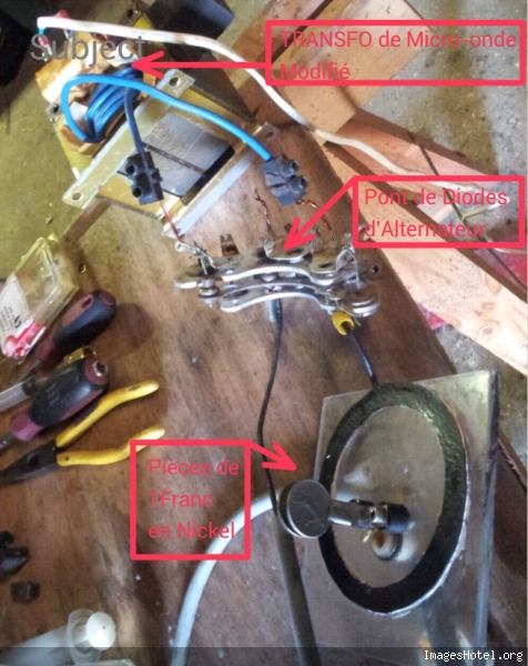

J’ai remis le couvert, histoire de voir si je ne m’étais pas pris les pieds dans le tapis.
J’ai retrouvé deux pièces de 1 franc qui sont en nickel, pour faire des électrodes plus proches du procédé d’origine.
J’ai re-bobiné le secondaire d’un transfo de micro-onde, ce qui a la particularité avec du gros fil et peut de tours de faire beaucoup d’ampères et peu de volts.
J’ai commencé à 5 volts, ça fonctionne. Ensuite je suis descendu à 2 volts ça fonctionne toujours, mais beaucoup moins, normal y a moins de VA. En dessous de 2 volts plus rien, peut que mon pont de diodes ne laisse pas passer suffisamment de puissance.
A 12 volts et 3 ampères ça marche du feu de dieu !
Faudrait peut-être se pencher sur le nickel qui à l’air de bien fonctionner en électrode… le problème c’est que je n’ai que deux pièces de 1 franc, une misère quoi !
