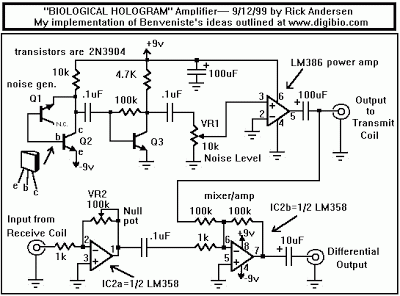

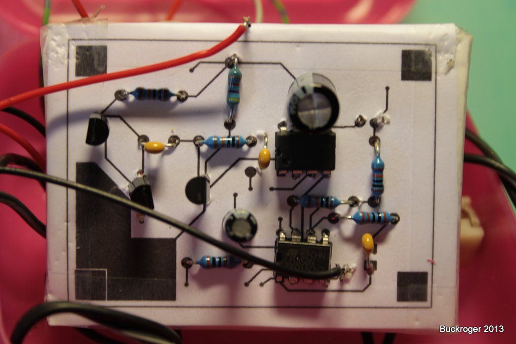

Je suis revenu sur le montage que j'avais entamé il y a un an déjà. Il a l'air de fonctionner techniquement, reste à voir ce qu'il peut fournir comme résultat!

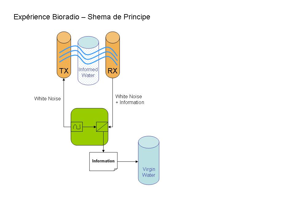

L'idée est de transmettre un signal au travers de l'eau qui contient une autre substance et de récupérer ensuite ce signal en sortie pour en observer les variations.
Selon le Pr. Jacques Benveniste, l'eau a une capacité de mémorisation et si elle contient une autre substance, il est possible de récupérer le signal émis, de le digitaliser par l'ordinateur, et de transmettre ce signal à une eau vierge qui à son tour portera cette même information, comme si la substance s'y trouvait. C'est en quelque sorte une traduction du phénomène observé en homéopathie où la matière n'existe plus sur le plan théorique tellement elle a été diluée. Or, elle agit toujours!
L'appareil en question a été mis au point par Rick Andersen.
Il se compose de deux parties et est relativement simple:
Partie 1: un générateur de bruit basé sur un transistor avec le collecteur libre.
Il génère un bruit blanc qui est amplifié par Q2 et Q3, ajusté par VR1 avant d'attaquer un ampli OP LM386 pour être soumis à une bobine d'émission.
Cette bobine sera placée près de l'eau à tester.
Partie 2: Une bobine de réception placée de l'autre côté de l'eau captera le signal émis après qu'il ait été "rincé" par l'eau informée. Une première amplification du signal se fera via un LM358, ajustable par VR2. Ensuite ce même LM358 est utilisé comme mixeur. Il reprend le signal reçu et amplifié et y ajoute le signal tel qu'émis auparavant mais de phase inversée, de sorte qu'ils s'annulent.
Il restera donc en théorie ce quelque chose qui devrait être l'émission de la substance contenue dans l'eau et que l'on va récupérer sur la sortie différentielle. C'est ce message que l'on va enregistrer sur l'ordinateur.
Voici le montage en question

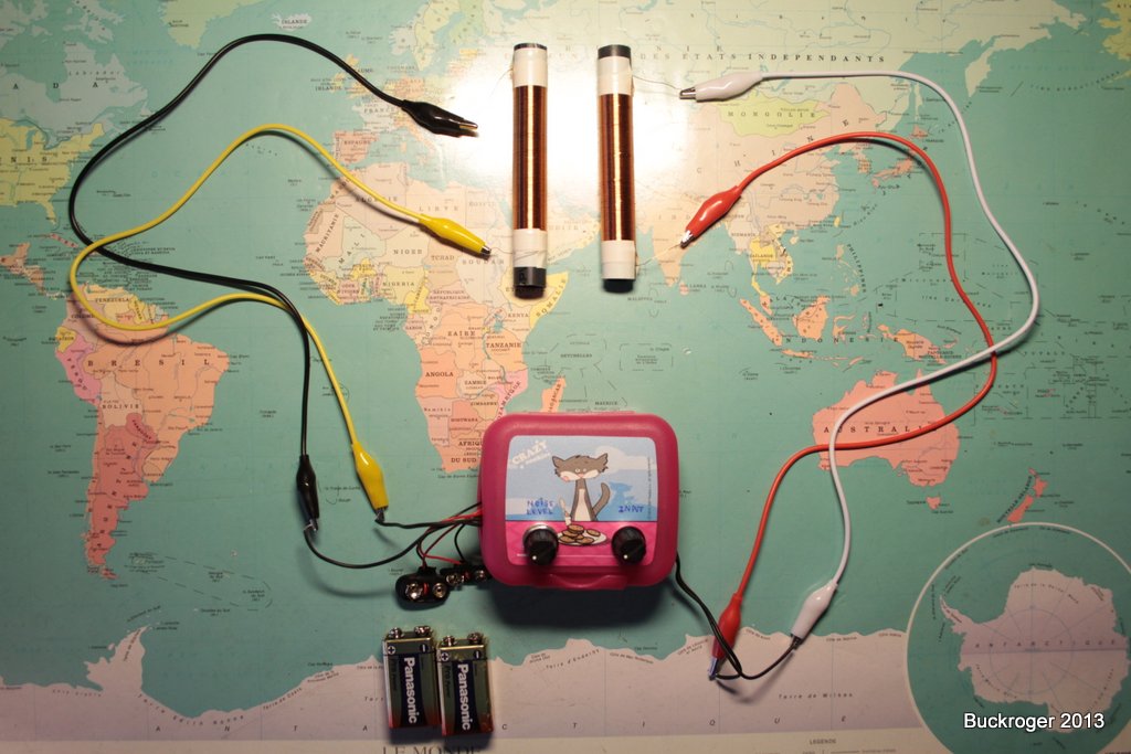

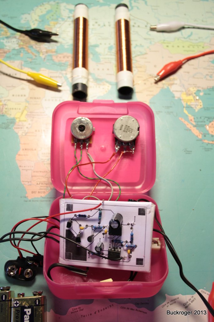

L'alimentation est faite avec deux piles de 9V montée en polarité inverse - il faut du +9 et du -9.
Les bobines ont été réalisées avec du fil émaillé de 30/100 bobiné sur 9cm de long et avec un diamètre de 16mm, ce qui me donne au LC mètre environ 200 microH.
Le Professeur a utilisé deux bobinages différents mais toujours de haute impédance lors de son test de réception et de retransmission sur une eau vierge. Ici, le but est un peu différent dans la mesure où on cherche à isoler ce message et à le conserver pour pouvoir par la suite informer une eau vierge, en seconde étape. C'est pourquoi j'ai préféré utiliser deux antennes identiques. Pour passer ensuite l'information à une eau vierge, d'autres types d'antennes devraient être plus performantes (flat coil, enroulement autour du récipient, ...).
Je ne vous montre pas l'envers du montage, c'est horrible!
J'attend des strip boards de test pour refaire le montage un peu plus proprement - mais en attendant, ça fonctionne, après quelques déboires avec un potar et un condo de mauvaise facture.

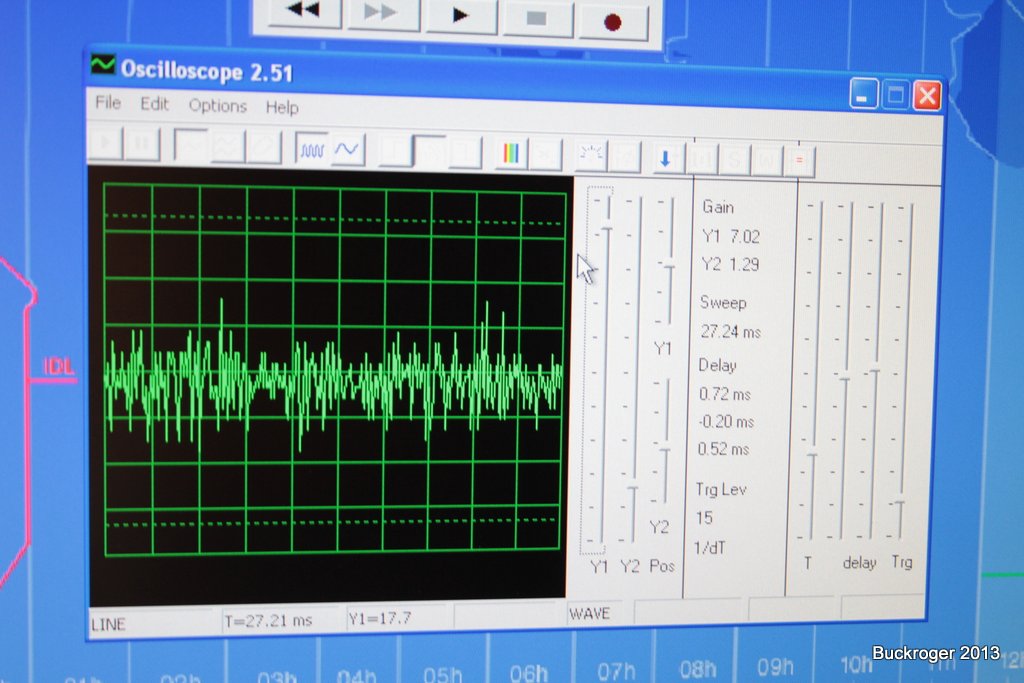

J'ai piqué un logiciel gratuit sur le web pour avoir un oscillo rudimentaire et vous montrer le bruit blanc
Le processus d'information de l'eau a été minuté à 10 minutes voir 15 minutes au maximum par le Pr Benveniste.
Je vais donc voir pour enregistrer un message de cette durée, basée sur de l'eau distillée contenant du CuCl2. L'idée serait de transmettre ensuite ce message à une eau distillée vierge et de la cristalliser. Si l'information CuCl2 s'y trouve, elle sera très visible inmanquablement.

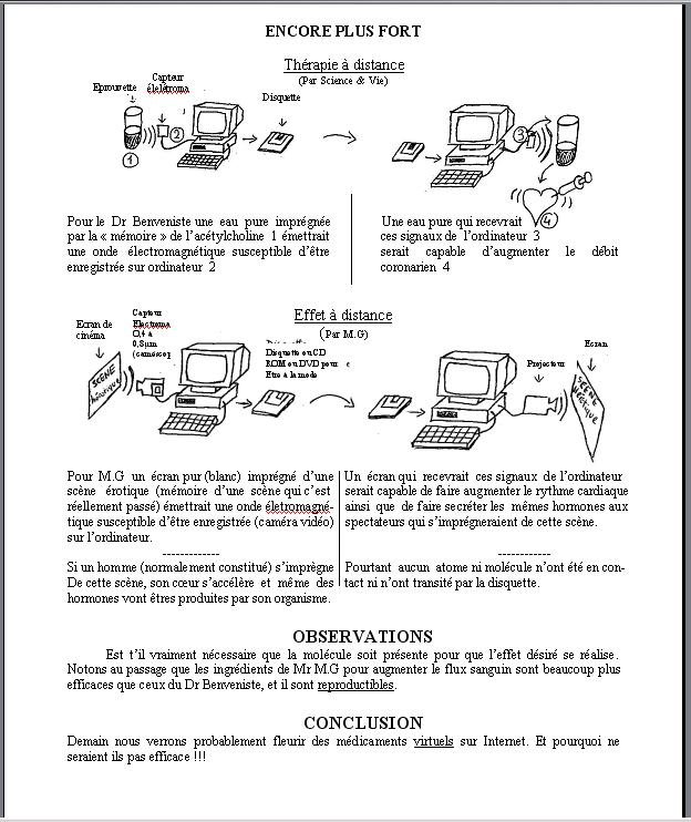

user posted image Le nombre d'imbéciles est incalculable, j'en ai eu deux
Ecrit le: Samedi 06 Avril 2013 à 13h03 Posted since your last visit
Je ne vois pas en quoi la dérision de la mémoire de l'eau apporte quoi que ce soit. Ce Dr MG que je ne connais pas se fout manifestement à 100% de la mémoire de l'eau et ironise; en ne faisant aucun travail à ce sujet.
La transmission d'une information par reproduction d'un spectre électromagnétique est un travail sérieux, de mêle que les effets par transmission par contact direct (homéopathie). Encore des gens qui ne s'intéressent à rien comme ce docteur, qui viennent organiser un foutage de gueule général.

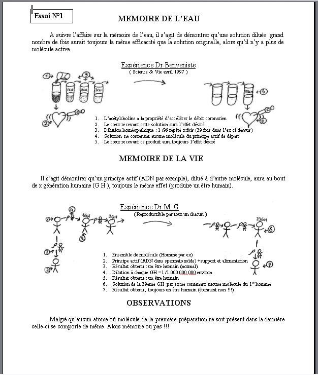

Ce DR M.G démontre simplement quand respectant scrupuleusement le protocole établi par Benveniste, il obtient le même résultat.
Ironie, dérision, seul les lecteurs en jugeront

Citation (e=mc2 @ Samedi 06 Avril 2013 à 13h33)
Ce n'est EN RIEN le protocole établi par Benveniste dans les deux cas.
Premier cas: on met une molécule dans un solvant et on dilue jusqu'à ne garder que le solvant. Aucun rapport avec la reproduction de l'ADN par duplication dans le genre humain, strictement aucun puisqu'il n'y a aucune dilution; du copiage chimique.
Deuxième cas: on enregistre la signature électromagnétique en live d'une substance chimique mise dans de l'eau et on la retransmet dans de l'eau vierge pour imprégner l'eau de l'émission EM. Aucun rapport avec enregistrer un écran vierge sur lequel une image a été jouée et projeter l'enregistrement électromagnétique sur un autre écran, strictement aucun: il n'y a aucune signature électromagnétique chimique enregistrée sur une molécule pour être rejouée sur un substrat mémoire.
Le fait même de penser que ce sont des protocoles identiques à Benveniste prouve seulement le vide absolu du cerveau de la personne qui a même l'idée d'y penser; incapable justement de comprendre même la base du protocole et comprendre qu'il n'a en rien reproduit le protocole dans l'enchainement de cause à effet. Propager l'idée en la pensant intelligente est se placer au même niveau. Par contre cela est clairement fait pour ironiser et donc n'a strictement aucun intérêt et aucun apport.
C'est aussi débile que de dire qu'en injectant de l'adrénaline à mon ordinateur je vais faire accélérer son processeur central car le même protocole sur un animal va accélérer son rythme cardiaque. Il faut être profondément attardé pour ne pas saisir qu'on n'a en rien reproduit le protocole en pensant qu'on a montré ainsi qu'il est faux que l'adrénaline accélère le rythme cardiaque par la reproduction qui ne marche pas sur l'ordinateur. Ce qui a été présenté dans ce qui précède est de l'exact même niveau d'imbécilité. Sauf qu'à moins de penser l'auteur du message profondément débile, ce dont je m'abstiendrai; on comprend alors que l'auteur ne fait que lancer des poques qui n'ont aucun intérêt, à l'encontre de la mémoire de l'eau à laquelle il n'adhère pas; mais croire qu'il a prouvé quelque chose est une profonde faute intellectuelle.
ça a autant de valeur que poster "la mémoire de l'eau n'existe pas car je vous le dis puisque je le crois, donc c'est vrai". Et donc ça n'a en rien sa place ici.
Effectivement le lecteur jugera de l'imbécilité ou non de l'apport des informations du Dr MG, merci e=mc²; si on juge que c'est fait pour démontrer quelque chose. A chacun de comprendre en fonction de ce qu'il peut.

@buckroger, C'est très très intéressant ton montage électronique!
Pour résumer (mais dites moi si je me trompe), l'eau serait en quelque sorte comme la bande magnétique d'une k7, capable d'enregistrer les éléments qu'on y ajoute?
Cela pourrait servir à la médecine!
