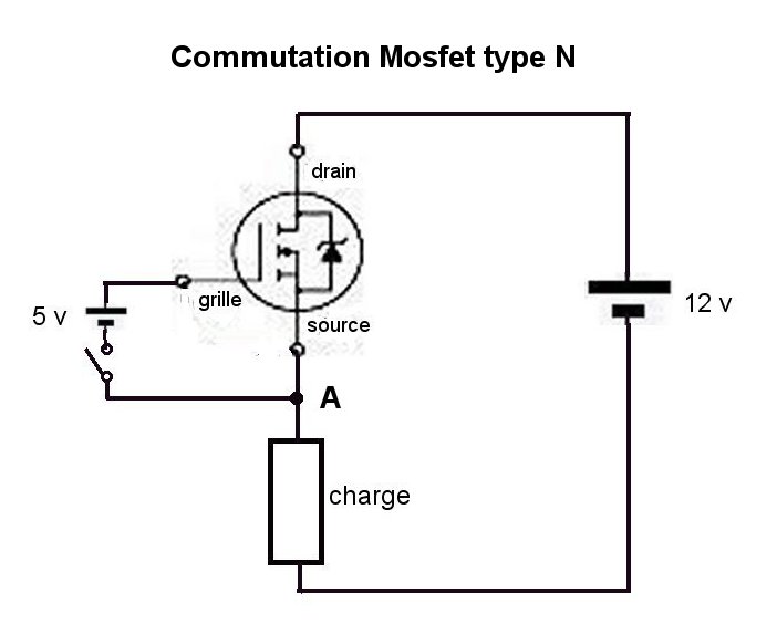

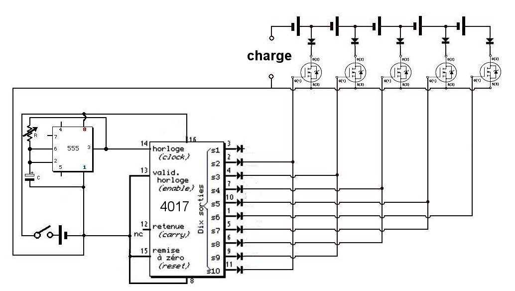

Je voudrais que le drain soit libre de toute charge pour éventuellement le connecter à une tension différente.
Le montage ci-dessous est il fonctionnel, ou bien le mosfet va t'il griller quand le point A passera à une tension positive quand il conduira après fermeture de l'interupteur ou bien, cela ne fonctionnera pas du tout ?
ou bien faut il absolument que la charge soit du côté drain au lieu de source?
D'autres solutions pour garder le drain libre de toute charge ??
Ecrit le: Vendredi 08 Novembre 2013 à 16h46 Posted since your last visit
A mon avis cela peut fonctionner.
En regardant mieux c'est comme l'étage haut d'un demi pont en H, donc pas de soucis je penses.
Au lieu d'avoir une alim flottante comme çà, tu peux passer par un GDT : Gate Driver Transformer.
Sinon tu as des drivers avec pompe de charge, pour driver des demi pont en H justement, ca pourrait faire l'affaire aussi.

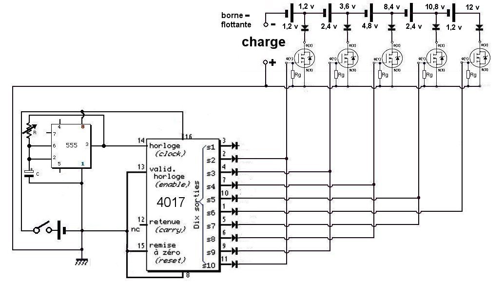

Et si je commute plusieurs mosfets de ce type, chacun relié à une tension differente à l'aide d'un chenillard type 4017, ce genre de montage (charge dans la source) interferea t'il avec la commande de commutation ?
Le but est de créer un générateur de formes de tensions numériques que l'on veut avec la puissance et la fréquence qu'on veut !!

Comme tout est référencé sur le même 0V (broche 8 du CD4017), il n'y a pas de pb au niveau des Mosfets canal N, mais prendre garde à avoir un point 0V commun pour éviter les pbs de fils inductifs qui vont créer des pulses de commutation si le courant dans la charge est important (le MosFET commute en 10 à 20ns suivant le type).
Par contre il faut prévoir des pulldown de 10K entre grille et source de chaque mosfet pour vider la charge de gille, ce qui n'est pas possible à cause des diodes sortant du CD4017.
Sans ces résistances et si la fréquence est importante, tous les mosfets resteront passants.
Les diodes en sorties du 4017 sont nécessaires pour ne pas le cramer par des courants de retour selon la séquence.
Autre solution pour décharger les grilles des mosfets ?

Bonjour Amateur,
« Fréquence que l’on veut, puissance que l’on veut », pour cela il faut pouvoir charger et décharger la capa de gate rapidement.
Il serait souhaitable d’utiliser un circuit MOS DRIVER entre le 4017 et les transistors.
(sans diode en sortie de 4017)
Comme celui ci par par exemple
Merci de m'avoir lu
On ne peut pas supprimer les diodes en sortie du 4017, car sinon on flinguera les sorties S10 S9 S8 S7 lors des séquences S2 S3 S4 S5 qui leur injecteront du courant s'il n'y a pas les diodes. Le courant (tension) doit aller vers les mosfets et non revenir vers le 4017. (à moins de combiner 2 x 4017 pour avoir 18 à 20 sorties utiles, ce qui ralentira la fréquence du signal final car il y aura plus de séquences pour faire le même signal et il faudra multiplier le nombre de batteries icon_eek.gif )
Avec ce type de montage, à mon avis, on ne peut pas excéder les 500 Khz et si on va jusqu'à 50Khz, ça m'ira déjà très bien.
Comme je l'ai écrit, le but de ce type de montage est de faire un générateur puissant, peu onéreux, de tensions de formes différentes et fréquence variable.
Et si je rajoute une résistance Rg (valeur à déterminer) au circuit des grilles des mosfets (comme indiqué dans le schéma ci-dessous), cela améliore t'il quelque chose pour décharger les grilles ?
Voir aussi, si la masse disposée ainsi et la borne - (flottante) du circuit de puissance ne posent pas de problème
Les diodes dans les drains des mosfets ne sont peut être pas nécessaires, par contre une diode anti feedback est peut être nécessaire entre les bornes de la charge si inductive !?
C'était géant les 2000 choristes hier. il y avait William Sheller et Patrick Fiori aussi (un youtube bientôt je pense)

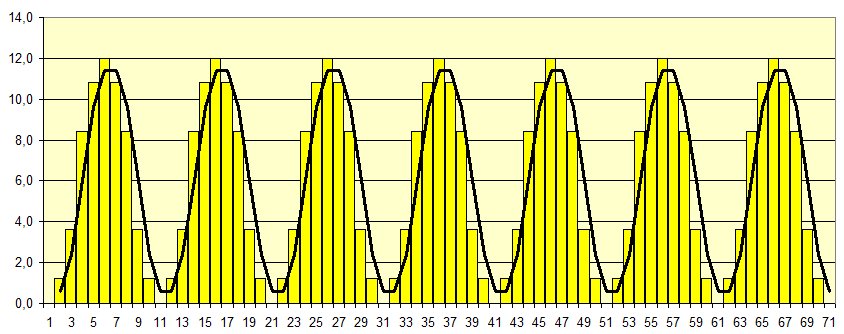

Exemple de tension réalisable (en théorie icon_smile.gif ) avec ce montage (avec en noir la courbe de tendance ou après filtrage):

Scousi je n'avais pas pris le temps de bien lire ton schéma.
effectivement les diodes sont nécessaires.
Tu peux utiliser un "ou" logique à la place des diodes, comme ça tu sortiras basse impédance pour commander la grille ce qui est plus favorable à la vitesse.
Voire insérer un MOS DRIVER entre la sortie du "ou" et la grille du MOS pour être encore plus rapide.
dans ce cas pas besoin de diode en sortie du 4017 et pas besoin de Rg.
perso je laisserais quand même un Rg 10K au cas où un fil saute, ou pour accrocher une sonde de scope pour visualiser les signaux.
Je ne vois pas de souci à travailler avec ce schéma. Tu peux placer une résistance élevée (1M Ohm ?) en charge histoire de fixer les potentiels lorsque la vraie charge est déconnectée.

Ok, merci Eclectron pour ces renseignements, je vais potasser ça et attaquer le circuit imprimé et la réalisation icon_smile.gif

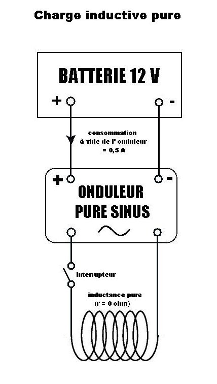

Avec le circuit ci-dessous, quand je ferme l'interrupteur, la consommation sur la batterie augmente t'elle au delà de 0,5 A ?
Ecrit le: Lundi 18 Novembre 2013 à 19h34 Posted since your last visit
A vue de nez, cela dépend des pertes résistives des circuits de l'onduleur (des mosfets ?)
Donc de l'inductance de la bobine et de la fréquence qui donne l'impédance,
donc le courant sinus dans la bobine,
donc les pertes de l'onduleur: il faut bien que le courant de la bobine circule quelque part même s'il est purement réactif et ne dissipe pas d'ènergie dans la bobine elle-même
Je pense que l'onduleur ne pas va aimer la charge purement selfique.

Un moteur très inductif existe t'il ? (cos phi < 0,1 en charge)

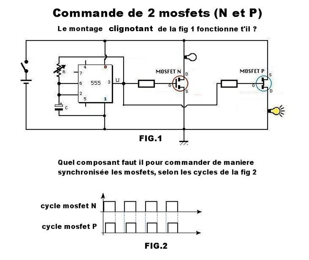

Merci aux spécialistes de me dire si ce montage (fig 1) est fonctionnel et quel composant (circuit) de commande faut il employer, à la place du timer 555, pour faire fonctionner les mosfets selon les cycles synchronisés de la fig2
Ecrit le: Dimanche 22 Décembre 2013 à 09h29 Posted since your last visit
Peut pas fonctionner et pourquoi un NPN et PNP avec les gaches ensembles ??? secondo ce n'est plus une bascule ,sur les crenaux ce n'est qu'un simple decalage de temps d'une lampe a l'autre , mais elles se coupent ensemble ......Si tu as un crenau positif qui sort , il faut ,il faut mettre deux NPN et un condo de X valeur sur la gache du second transistor ,condo entre gache et masse ,mais cela ne sera pas parfait .. perso je ne comprend pas ton montage ????? dans l' etat actuel il ne sert a rien , c'est toi qui voit .... Il existe quantité de schéma a base de 555 mais pourquoi des MOS ????

Ecrit le: Dimanche 22 Décembre 2013 à 11h13 Posted since your last visit
Citation (Apoc @ Dimanche 22 Décembre 2013 à 08h29)
Les Mosfets ont l'avantage d'avoir (pour certains) des résistances ohmiques en mode passant très faibles (quelques milliohms pour certains).
En fait, je cherche des interupteurs (ouvert/fermé) programmables ultrarapides (qui chatouillent la milliseconde ou microseconde) et capables de quelques ampères, pour explorer expérimentalement des phénomènes électriques de durée très brève
Il me semble avoir fourni à Labo, un circuit avec retard de front d'onde. Je vais explorer mes dialogues avec lui.

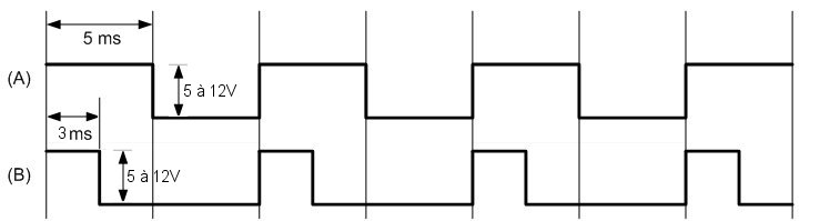

Comment obtenir, simultannément, ce genre de signaux (A et B), synchronisés
avec leurs largeurs d'impulsion réglables ? (en quelque sorte 2 PWM avec fronts d'onde montants synchro)
Composants: Timer 556 (en mettant les deux parties timer en parallèle), 2 timers 555 pilotés par un 3ieme 555, CMOS, autre ?

J'essaie de dompter les électrons et pour cela il faut aller regarder dans des temps très courts et les canaliser là où il faut, au bon moment..
Pour les deux signaux, on va dire que tout doit être règlable:
fréquence (on va dire qu'on va travailler entre 50 et 1000 hz
amplitude des signaux réglables de 3 à 12V, les deux signaux en même temps.
les deux fronts montant doivent être synchro
les signaux A et B doivent être réglables en largeur d'impulsion
(en principe pour rendre le signal B, x% plus court que le signal A)
Voili voilou cela est il suffisant pour imaginer un montage pas trop complexe ?

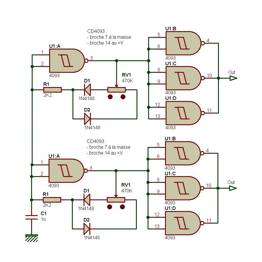

Je pensais à un NE555 en astable qui en pilolait 2 autres en monostables et réglables en largeur d'impulsion ??
Et si je fais cela (ci-dessous, en rendant R1 variable et la mettant en commun pour les deux oscillateurs) ?
Ecrit le: Lundi 20 Janvier 2014 à 23h07 Posted since your last visit
Suis je bête, ne cherche plus Eclectron icon_smile.gif , j'en avais déjà fait un pour Labo en 2009, là:
https://www.chercheursduvrai.fr/forum/in...hacheur&st=1470
(le schema en milieu de page)
Je bossais avec lui sur le MEG à l'époque..
Je dois encore avoir le typon et même le circuit imprimé déjà réalisé, quelque part dans une armoire

Hello Amateur,
Je comprend l'idée mais le premier schéma n'est pas saint car un oscillateur va prendre le dessus sur l'autre à cause de la capa commune.
Je posais des questions pour ne pas travailler pour rien. Le plus gros du travail est de formaliser le besoin avec le client.
Avec le schéma je comprend ce que tu cherches.
-Fréquence ajustable
- temps à l’état haut constant, éventuellement ajustable.
dit autrement un oscillateur à fréquence ajustable pilote deux monostables.
je pressentais cela.
N'étant pas un adepte du 555, j'aurais fait autrement mais toutes les solutions se valent.
très bien ton deuxième schéma, et tu l'as déjà fait, magnifique !
Bon courage pour la suite.
Ecrit le: Mardi 21 Janvier 2014 à 10h41 Posted since your last visit
Citation (eclectron @ Mardi 21 Janvier 2014 à 09h34)
Citation (Amateur @ Lundi 20 Janvier 2014 à 23h07)
Hello Amateur,

Je serais parti sur des monostables type CD4528 ou CD4538. ils sont "assez" stable et précis, tout dépend ce que l'on cherche évidemment.
pour la base de temps, j'aurais pris le même oscillateur que ton premier schéma, a trigger de schmidt.
Pour plus de stabilité de la fréquence tu aurais pu prendre un CD4060 avec un quartz ou un résonateur en base de temps mais la fréquence n'aurai été ajustable que par des rapports 2.
c'est vrai que le tout numérique est beaucoup plus stable et précis grâce au quartz servant de base de temps.

Je ne vois pas comment faire simplement le deuxième signal, ci ce n'est de déclencher un monostable type 4028 ou 4038 avec le premier signal.
je n'ai pas vu d'entrée synchro externe sur le générateur, ça t'aurais permis de faire ce que tu voulais avec 2 générateurs.
Je ne suis pas du tout spécialiste de l’Arduino et de la programmation mais je peux dire qu' il faut un modèle avec 2 PWM dedans. Il suffira de préciser la fréquence de travail et la valeur de rapport cyclique et de les synchroniser par un reset par exemple.
Si non, il faut gérer cela soit même par programmation en pilotant directement 2 ports de sortie, puisque tu veux 2 sorties.
Dans ce cas, la fréquence max des signaux de sortie risque d’être autours de 1KHz à 10 kHz gros max. Tout dépend de la finesse de résolution souhaitée sur l’état haut. Plus tu voudras de résolution, plus la fréquence max sera basse.
Le générateur que tu as trouvé me semble correspondre exactement à ton besoin car il est paramétrable sur une grande plage de fréquence et de rapport cyclique.
Il faudra un driver de MOS, pour avoir des fronts raides sur la gate du MOS qui est très capacitive.
Si le front est trop lent, le MOS se prend de la puissance instantanée (UxI) qui risque de le cramer.
(C'est valable pour tout transistor en fait)
Il n’est pas forcement nécessaire d’être opto isolé. Ça complique. Il y des schéma avec transfo dans la datasheet.
Si tu prends le générateur + driver de MOS + MOS, le câblage est enfantin, voir figure 10A de la datasheet.
Il faut bien découpler le driver de MOS , au plus court, avec une capa entre le + et le – de son alimentation. Voir « bypassing » dans la datasheet.
Je ne vois pas l’intérêt d’utiliser des Darlingtons, risque d'être plus lent. Il y a un tel choix de MOS maintenant.
