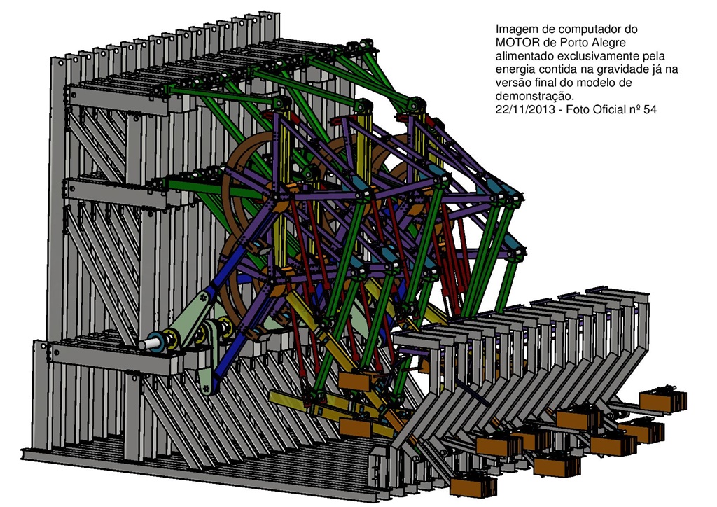

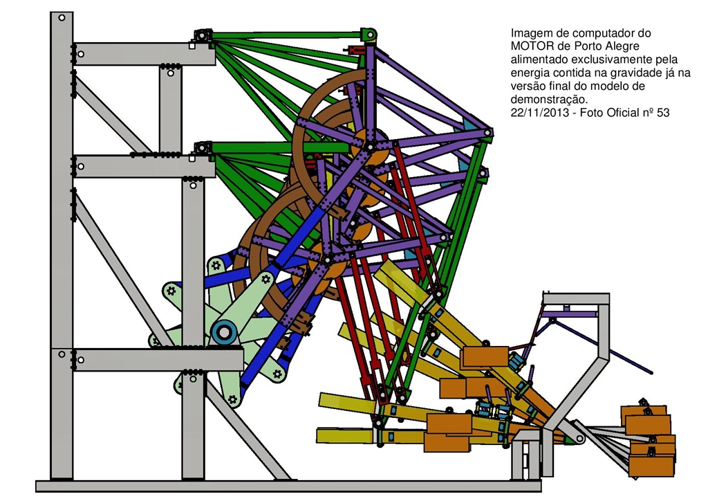

Sans "dec " cette fois : depuis hier,plein de nouvelles photos avec en plus le schéma de fonctionnement !
http://rarenergia.com.br/
difficile de se faire une idée du fonctionnement dans tout ce fatras, et il manque des pièces, celles qui sont en partie basse de couleur claire genre aluminium, ces pièces ne serviraient que le temps du montage à prioris, pour maintenir l'ensemble et l’empêcher de démarrer...
si quelqu'un réussi à détailler un seul axe ?

Citation (Capra @ Samedi 23 Novembre 2013 à 23h42)
Citation (surnitairedream @ Samedi 23 Novembre 2013 à 17h32)
Ouais,j'ai remarqué comme toi l'absence des barres inférieures en alu sur le schèma,mais ça c'est normal,vu comment il y avait de l'abus !

Un mécanisme tout simple reproductible avec un kit mécano ou légo.
Difficile de comprendre pourquoi ça ne fonctionne pas. Il semble qu'il y ait un déséquilibre permanent du même coté.

Il y a toujours deux points d'applications "compensés"
ça fait comme un pantographe utilisé sur les Roberval
peut importe ou est appliqué la charge sur les plateaux,
elle toujours ramenée sur l’extrémité du levier.
Ecrit le: Mardi 26 Novembre 2013 à 15h56 Posted since your last visit
Moi, je vois surtout une impossibilité au niveau des rapports des pignons arrières et à ceux auxquels il sont accouplés. Ce ne devrait pas tourner ?
Le gros pignon tourne à x rpm..
Le pignon engrené plus petit, au dessus, tourne plus vite (>x)
Il transmet sa vitesse de rotation (>x) par son axe au pignon derrière
A l’arrière 2 pignons égaux, tournants à la même vitesse (>x toujours)
Or sur le même axe du bas, on aurait 2 vitesses de rotations différentes sur le même axe (x et >x)
Cela bloque

@Gegyx
L'axe du grand pignon vert n'est pas couplé au pignon bleu marine.
ou
L'axe du pignon vert passe à travers le pignon bleu marine.
Donc on aurait pas deux vitesses de rotation sur cet axe.
Egalement, je ne vois pas la possibilité d'un blocage dans ce mécanisme sauf au niveau des bras (qui pourraient entrer en collision) avec des pignons rouges de diamètre différents par exemple.
Le mécanisme d'entrainement n'est pas fermé. Il n' y a pas de pignon A qui entraîne B puis C puis retour à A. Car les deux pignons rouges sont libres sur le grand vert et ne l’entraîne pas.

Citation (quartz @ Mardi 26 Novembre 2013 à 15h44)
A mon avis c'est cela, car la force appliquée au niveau des deux axes des pignons rouges est la même avec les deux bras de même poids.
Ecrit le: Mardi 26 Novembre 2013 à 18h34 Posted since your last visit
Allez j'y vais de ma version
J'y vois 2 effets de levier des pignons rouges sur le gros pignon bleu ET sur le pignon vert
Mais comme il y a une démultiplication entre le pignon bleu et le pignon vert, je me dis que c'est intéressant!!!

Sur la dernière vidéo, le déséquilibre supposé était évident, mais avec la rar énergia, j'ai toujours pas compris icon_sad.gif
Ecrit le: Mardi 26 Novembre 2013 à 18h53 Posted since your last visit
apparemment l'engrenage du haut ne sert strictement à rien , sinon qu'a bloquer le système,
il y a un déséquilibre apparent mais pas réel , les centres de gravité qui sont deux , sont également pas sur le même axe.
Peu importe l'orientation des barres rouge & blanche, leur poids portera toujours sur leur axe.
De fait, équilibre parfait, donc aucun gain de couple.
