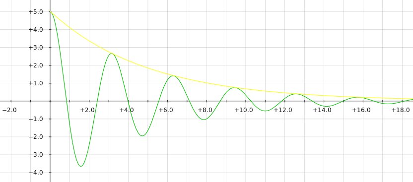

Donc si je prends comme exemple cette image, et en postulant que l’abscisse est en milisecondes :
On voit que l'oscillation amortie se termine vers +18(ms). Donc il faudrait que le front descendant de mon signal carré retombe après les 18ms pour bien voir l'oscillation complète. C'est ça l'idée, j'ai bien compris ?
Donc si je prends cet exemple, le temps de l'oscillation étant de +18(ms), il me faudrait un signal carré ayant un état haut de 18ms, puis un état bas de 18ms. soit une periode de 36ms, ce qui donne environs un signal carré de 28Hertz avec un duty cycle de 50%.
Donc effectivement peut-importe que le pulse se répète vu que le signal amortit est "dans l'enveloppe" du pulse carré. Qui plus est, il suffit de prendre une fréquence très basse pour être sûr de ne pas 'bouffer' le signal amortit.

Ecrit le: Vendredi 28 Mars 2014 à 23h04 Posted since your last visit
si le temps à l'état haut est trop court, ce n'est pas grave mais l'exponentielle n'est pas entière
et si l'état haut est trop long, visuellement l'exponentielle n'apparaît pas mais elle est bien là, tu verras juste un pic sur le front. A moins de jouer sur la base de temps du scope.

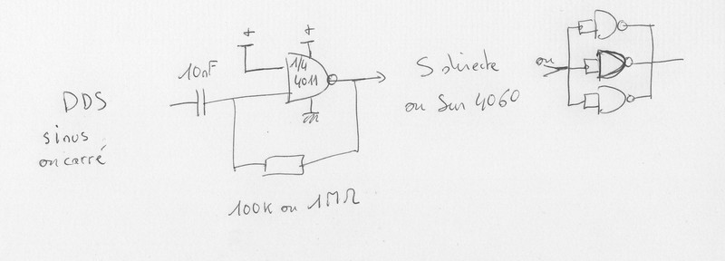

Ecrit le: Dimanche 30 Mars 2014 à 10h08 Posted since your last visit
Bonjour BlueDragon,
Il me semble qu'à l'entrée du 4060 il faut une amplitude suffisante, le DDS ne doit pas sortir assez.
Un autre moyen est (il me semble): polariser l'entrée du 4060 a mie alim, et mettre une capa de liaison avec le DDS.
A vérifier quand même.
Ecrit le: Dimanche 30 Mars 2014 à 10h21 Posted since your last visit
En regardant rapidement la doc du 4060, mettre une 1mega-ohms entre 10 et 11, et une liaison capacitive entre le DDS et l'entrée 11, la broche reset doit être dans la bonne position.
A essayer.

Le souci avec le 4060 est l’adaptation des niveaux d'entrée.
Il ne « voit » rien sur son entrée.
Le niveau de détection sur l’entrée est fonction de la tension d’alimentation. C’est un principe général pour toute la logique CMOS.
Plus la tension d’alim est élevée, plus il faut de variation à l’entrée.
Je te propose ça :
La première porte amplifie le signal, après tu connecte ce que tu veux, le 4060 ou les 3 portes restantes comme proposé.
Il est conseillé de ne pas laisser en l’air les entrées en général car il y a risque d’auto oscillation donc de chauffe du 4011.
Si tu n’utilise pas les autres portes du boitier, il est conseillé de mettre les entrées libres au + ou à la masse.
Ca peut fonctionner correctement avec les entrées en l’air mais il y a un risque.
PS:Le temps de publier, JCV à été plus rapide icon_biggrin.gif
Ecrit le: Dimanche 30 Mars 2014 à 10h32 Posted since your last visit
Merci à tous pour vos retours.
je vais voir pour réviser R et C du circuit RLC.
Ok pour la capa de liaison et la porte NAND.
Ok pour baisser la tension d'alim, je vais passer sur du 5v dans un premier temps plutôt que le 12v.
Normalement j'ai tout ce qu'il faut, y a plus uq'à icon_smile.gif Merci pour vos retours, je reprend espoir !
Ecrit le: Dimanche 30 Mars 2014 à 10h51 Posted since your last visit
Citation (BlueDragon @ Dimanche 30 Mars 2014 à 10h32)
Tout à fait d'accord !
La première règle est toujours de découpler l'alim au plus près du CI !Un 0.1 mf convient parfaitement.
Et surtout attaquer avec un signal suffisant à l'entrée .(pas trop loin de la tension d'alim)
Le 4011 (quadruple porte Nand ) est plus rationnel à utiliser que le 4060 dans ton cas.
Supprimer le circuit" accordé" que tu as conçu qui fout le souk.
Si toutes les portes ne sont pas utilisées ramener les entrées qui ne servent pas au _ ou au + (risques d'autooscillations )
De toute façon le 4011 (assez ...lent)surtout en 5 volts ne laissera pas passer des résiduelles à 25mhz et remettra en forme bien carrée le signal d'entrée s'il est un poil "déformé".
