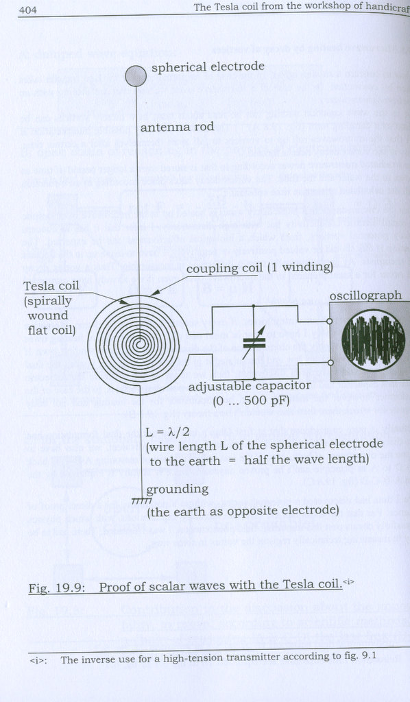

Depuis plusieurs mois j'ai l'idée de construire un éther-mètre en utilisant quelque chose que j'avais remarqué sur les transmetteurs Tesla: ils donnaient la surunité là où j'habitais avant, plus dans mon nouveau logement.
Donc si l'emplacement influe, c'est pour moi que les conditions d'éther locales influent et mesurer les variations sur un couple émetteur/transmetteur permet de mesurer ces conditions: un éther-mètre.
Après n'avoir rien fait là dessus pendant plus de 6 mois après y avoir pensé, je me suis lancé dans la construction de l'éther-mètre tout début septembre. J'ai achevé la construction mécanique, qui consiste en un couple émetteur/récepteur Tesla à galette plate et sphère terminale, à distance fixée.
Après avoir mis mon générateur de fonction en chauffe, j'ai mesuré que la fréquence de transmission Tesla scalaire était de f=18,6MHz
Et oui, le montage est petit et du coup il résonne à haute fréquence.
Donc pour le moment je me suis arrêté là-dessus, cherchant un schéma d'oscillateur permettant d'atteindre cetet fréquence. Je cherche un oscillateur facile à faire, la forme du signal importe peu, carré, sinus ou autre, le plus simple. J'avais pensé à faire un truc avec un NE555 initialement, mais vu la fréquence ce n'est plus possible. pas besoin de trop de puissance non plus.
N'ayant pas d'idée, et pour que ça avance, je vous pose donc la question, à ceux qui auraient un schéma à proposer, et je parle de quelque chose de concret à monter et pas du genre: faut faire un oscillateur qui oscille; pour ces aides là, merci je saurais m'en passer icon_smile.gif
Si vous m'aidez à avancer, je vous mets en prime les photos de la réalisation actuelle et les vidéos des tests montrant la fréquence scalaire et son effet sur l'émetteur à partir du récepteur... et surtout vous aurez contribué à la naissance de la chose.
merci encore pour toute aide CONCRèTE en schématique réalisable simplement. je précise que le but est de transporter ceci à bras et donc de l'alimenter par des piles (ou une petite batterie de 12V de petite taille, pas style grosse batterie de voiture!)

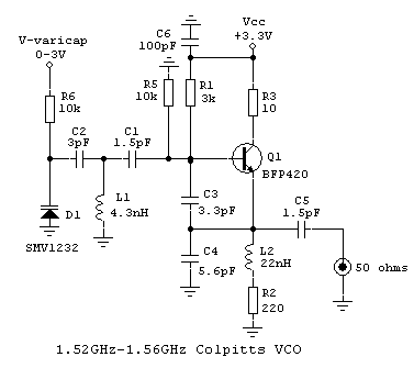

Un oscillateur LC entre 17MHz et 20MHz est tout a fait réalisable avec le colpitts de tom80:colpitts
On remplace le Qz par une self. une varicaps en série avec la self, pour l'excursion en fréquence.
Ce genre d'oscillateur ne va pas être très stable, il va être sensible a la température. Je ne sais pas évaluer la dérive. elle doit être de l'ordre de celle d'un générateur BF.
Il faudra peut être réajuster la fréquence en cours de mesure.
Pour la partie oscillateur le schéma serait ça:user posted image
toutes les valeurs sont à revoir évidemment.
Je ne vois pas d'autres solutions: DDS ou oscillateur LC.

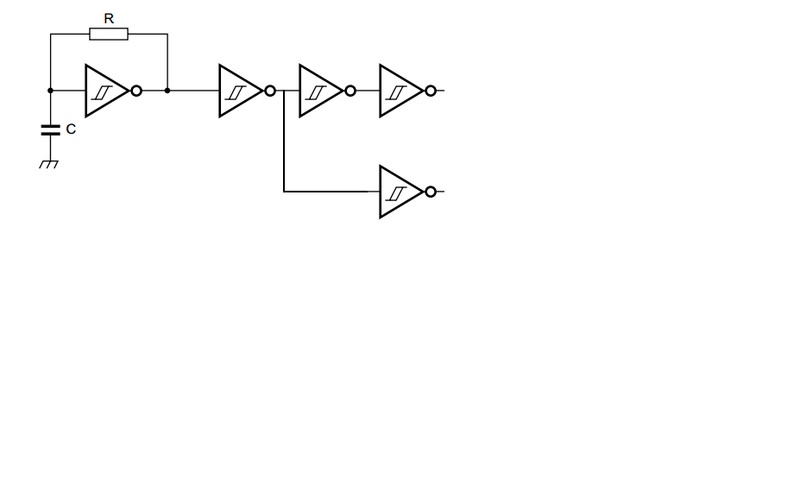

avec ce type de composant mais ça implique de souder du CMS...
page 10 tu as l'oscillateur. R fait varier le fréquence.
Après il faut un ampli ce qui donne un schema global assez simple.
Peut être trop simple si ta charge est très faible ??
La sortie est entre les 2 portes (rien à la masse !)

Côté mesure des ondes scalaires reçues, j'ai repensé au shema proposé par le Pr Meyl dans son livre "Scalar Waves" avec une boucle de couplage et un condo à air - simplement pour donner une idée.
Pour l'émetteur 18Mhz, je n'ai rien trouvé de mieux que ce qui a été proposé ici pour le moment.
