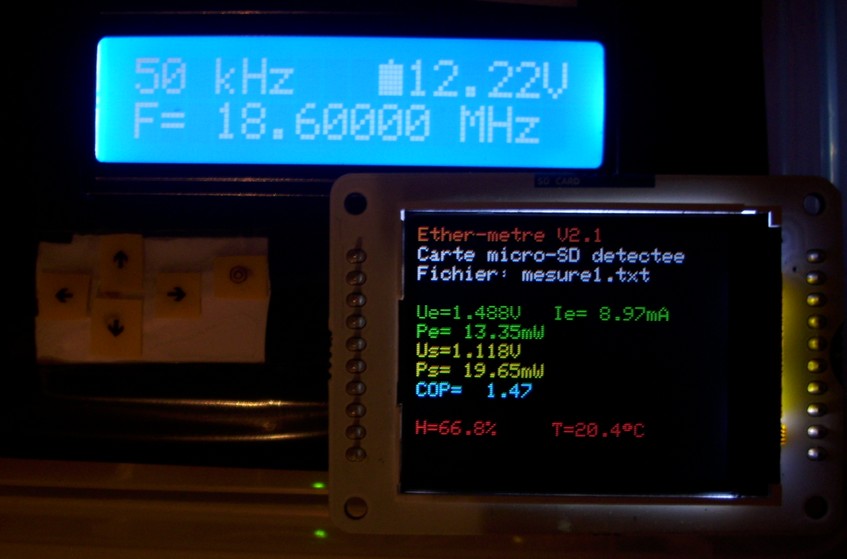

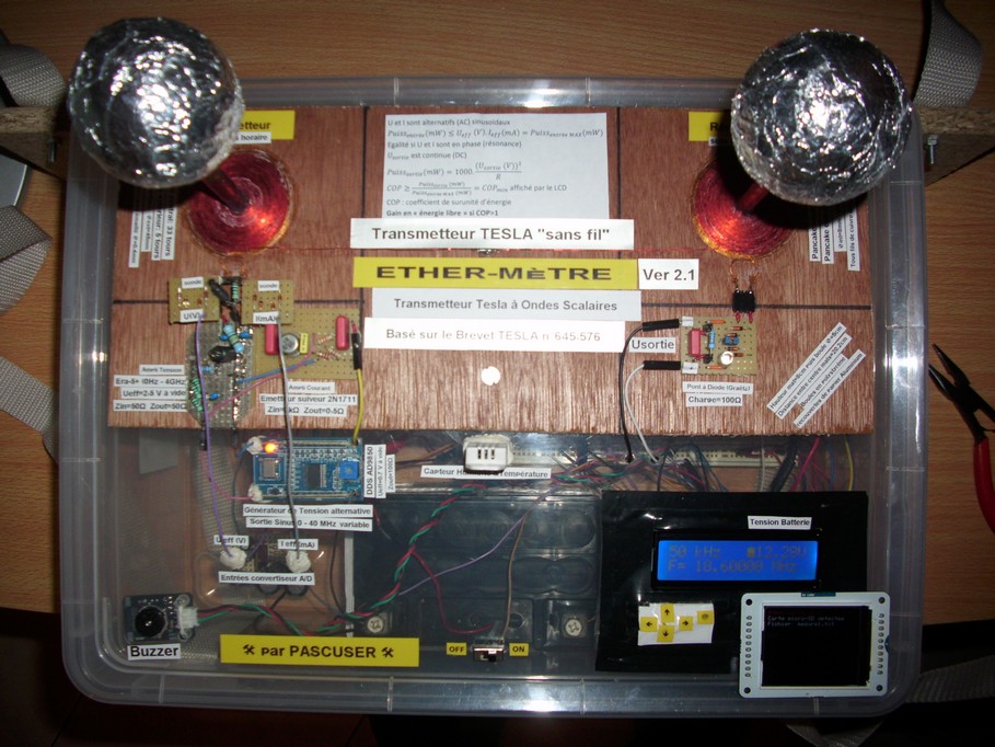

Ether-mètre V2.1
Mise à jour de l'Ether-mètre
Ajouts: Ecran LCD couleur 164x128 pixels avec lecteur de carte micro-SD intégré pour affichage de toutes les informations de mesure simultanément et gestion de l'enregistrement des mesures dans la carte SD (ça fonctionne bien!!).
Ajout du nouveau capteur d'humidité/température qui vient d'arriver et qui fonctionne, en remplacement de l'ancien.
Les photos:
Finalement j'ai commandé le module GPS à 40€, avec l'antenne GPS à ajouter, le sachet de connecteurs, la pile lithium de sauvegarde, les frais de port ça fait 75€ quand même. ça a été commandé, mais ce n'est pas donné quand même. Commandé lundi, donc il reste à attendre...
Donc il ne restera que ça à ajouter au montage pour le passer en V3.
Il reste de petits bugs à régler pour le moment, quand le fichier devient un peu plein il semble que ça plante; à voir.

Je précise quand même que j'ai emprunté le LCD de mon fils, qu'il s'est acheté (sur mes conseils) pour 25€ afin de faire ses propres bidouilles avec l'Arduino que je lui ai offert pour faire sa robotique. Ce n'est pas cher pour ce que ça fait, LCD couleur avec carte micro-SD intégré.
Du coup je l'ai monté sur un support enfichable pour pouvoir lui rendre quand il en aura besoin en l'enlevant de l'éther-mètre; mais au fond il faudra que j'en achète un aussi pour que ça reste à demeure sans devoir le lui emprunter, même pour la bonne cause (plus tard car les budgets sont déjà finis pour ce mois-ci en terme d'expérience, avec le GPS).

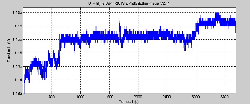

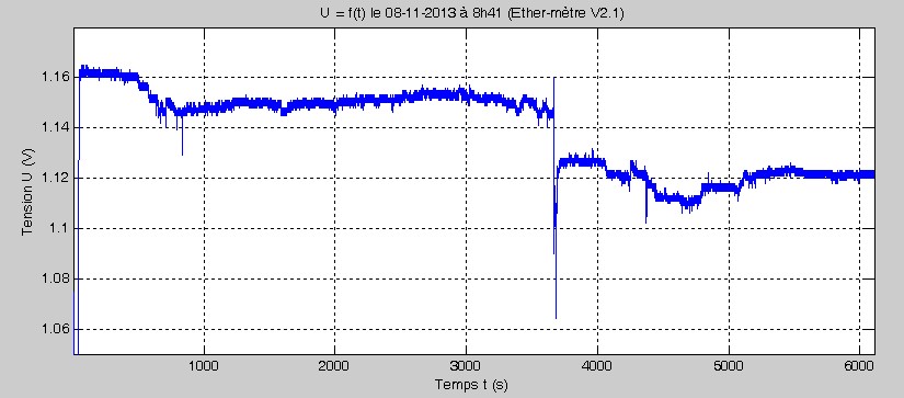

Ecrit le: Vendredi 08 Novembre 2013 à 19h19 Posted since your last visit
J'ai fait des mesures en point fixe dans le temps.
Voici les courbes avec matlab (venant du fichier de la carte SD créé par l'Arduino):
J'ai un bug de programme, de temps à autre une fonction doit déborder dans la pile de l'Arduino et écrase du code, faisant que l'affichage fait n'importe quoi. Et ça plante des choses dans le reste du code de lecture des données à priori.
Bref laz 2ème mesure on voit un saut, c'est un plantage. ça a dû planter 2 fois et la 2ème ça a arrêté d'enregistrer, car j'ai fait 10h de mesure et j'ai à peine 2h.
Bref soucis techniques à corriger, mais on a déjà quelque chose.
