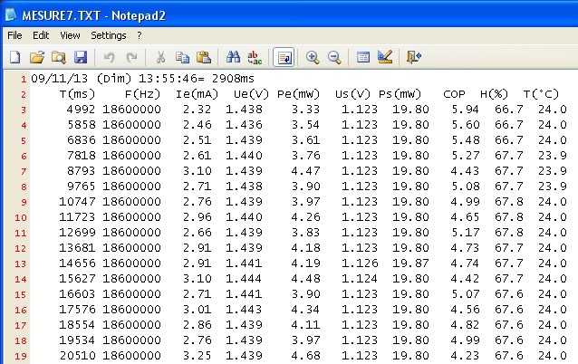

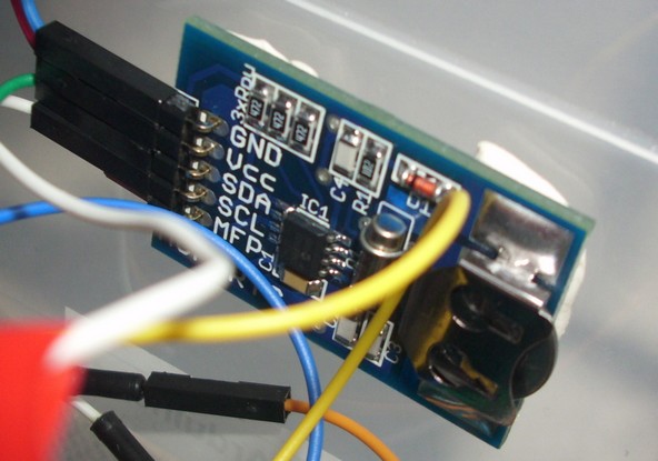

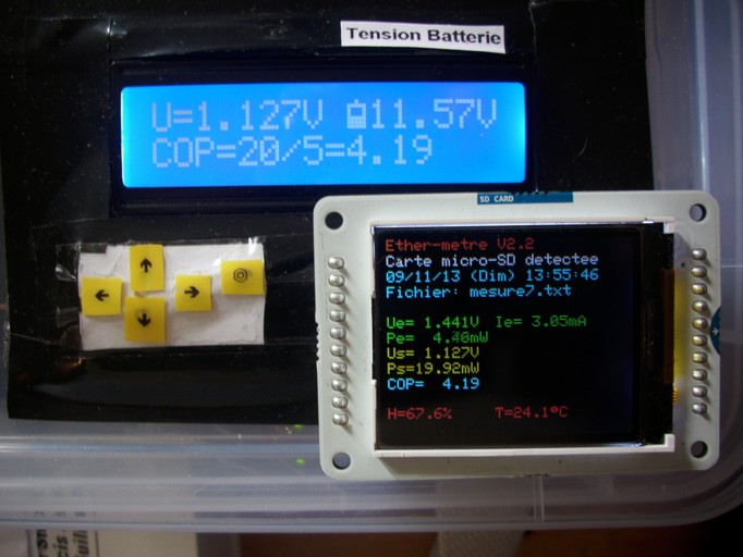

Voici la version 2.2 de l'éther-mètre avec l'intégration du module d'horloge temps réel avec sauvegarde sur pile que j'ai reçu hier:
Un fichier de mesure de n° différent est créé à chaque rebootage du système de mesure (arrêt/marche)
Les en-têtes de chaque fichier de mesure comportent la date et l'heure précise. J'ai réglé ça sur l'heure GMT de l'horloge parlante, sauf que je me suis planté de n° de jour, j'ai mis le 09/11 au lieu du 10/11. je changerai ça plus tard.
Donc toutes les mesures sont horodatées avec un système d'horloge ^récis qui continue à tourner même quand tout est coupé (il y a une pile lithium de sauvegarde dans le module d'horloge RTC)
Module intégré dans la boite (sur la paroi) avec de la patafix:
Nouvel affichage:
Voilà la capture de l'ouverture avec un éditeur de texte d'un fichier de mesure de la carte SD (avec l'heure de démarrage précise et la correspondance avec le temps interne en millisecondes de l'arduino avec cette heure réelle):

Reste un bug quelque part et après recherches ça n'a rien à voir avec mon programme qui marche bien. Soit une librairie d'affichage du LCD couleur déconne, soit l'alim en 5V tire trop de courant et ça plante des trucs; dans ce cas j'essaierai avec une alim réglable que j'ai à ajouter pour ne plus avoir ce souci (si c'est la cause).
Mon bug fait que les mesures plantent, parfois au bout de 3sec, parfois au bout de 20min ou parfois au bout de 1h; à un moment totalement indéterminé et différent à chaque fois.

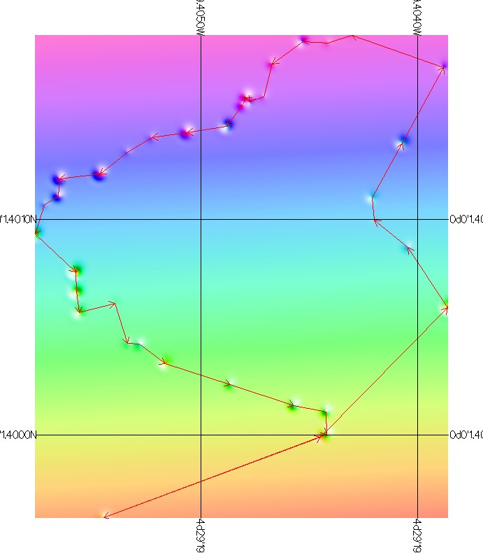

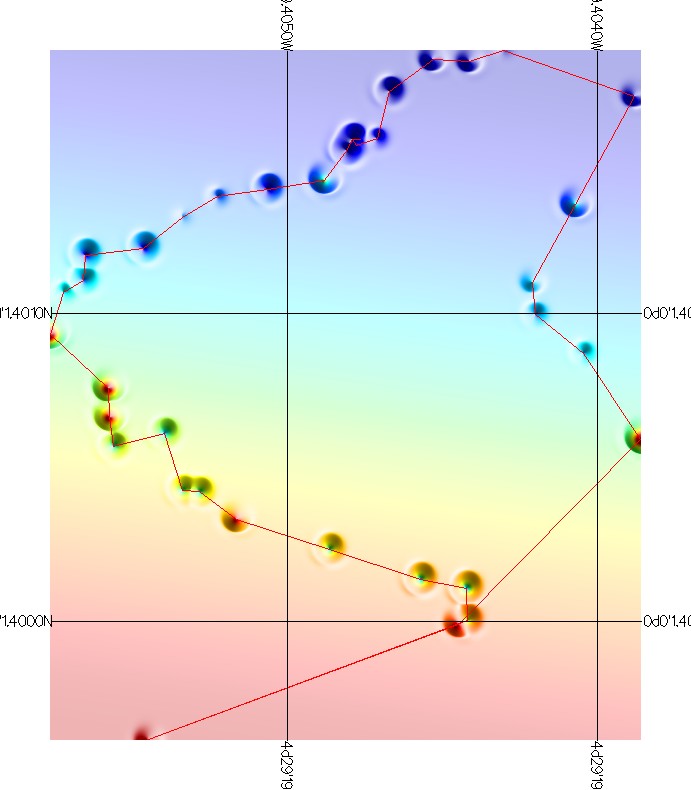

Je rappelle que dans ma mesure précédente, j'ai tracé la carte des tensions de sortie sur la résistance selon le l'emplacement et j'ai eu une nette coloration Sud/Nord:
Cette mesure par contre est très fiable, la sortie, et c'est pour ça que c'est ce que j'exploite!
Lorsque, pour voir si il y avait corrélation, j'ai aussi tracé la courbe du COP (donc avec la puissance d'entrée) il y a eu corrélation:
D'après: https://www.chercheursduvrai.fr/forum/in...indpost&p=37618
Donc l'expérience montre que les mesures pas très fiables sur l'entrée sont en accord avec le phénomène fiable, ce qui veut dire qu'on a bien l'impact du phénomène sur l'entrée aussi, corrélé avec le phénomène PHYSIQUE extérieur.
Peut être que quand je mesure COP=3 il n'y a en fait que COP=1.2 mais comme déjà expliqué de multiples fois, je m'en tape totalement; les mesures de COP pour montrer la surunité ce n'est pas avec ce système qu'il faut les faire; il les faut à l'oscillo sur table comme déjà fait dans mes expériences sur le sujet des transmetteurs radiants.
Le but est, je le rappelle une fois de plus, de mesurer la VARIATION des mesures selon l'emplacement car l'éther-mètre est fait pour mesurer les VARIATIONS locales de l'éther (d'où son nom).
Si on met COP=0,1 pour COP=10 et COP=0.2 pour COP=20 dans mes mesures qu'on divise tout par 10; ça ne me change strictement rien partout: je cherche à lire les VARIATIONS. Mais ce que montre la mesure de calibration c'est qu'on a le bon ordre de grandeur pour le COP, donc avec de la surunité effective j'ai donc la possibilité de dire que je suis dans une nappe d'éther couplée (si je suis dans une zone de vide d'énergie sur ma fréquence je risque de ne voir aucune variation). L'expérience a bien prouvé le contraire!
C'est même pour ça que je m'occupe de la sortie. L'entrée en plus c'est du bonus. Si c'est cohérent avec la sortie c'est que ça ne mesure pas trop bidon, après je m'en fiche vraiment totalement.
Encore une fois si tu veux t'intéresser à la surunité des systèmes radiants Tesla, ce n'est pas le bon sujet; travaille sur l'autre sujet, il est fait pour ça. Et là je te dirai de ne jamais faire de mesure avec le système réalisé mais de le faire avec un wattmètre et avec assez de puissance injectée et à basse fréquence pour que tes sondes ne changent rien aux résultats mesurés!
Tu peux faire un éther-mètre fiable pour les mesures d'entrée, ça sera une bonne amélioration, mais ça ne changera rien au fait que je peux mesurer ce que je veux sans rien connaître de l'entrée. Et c'est justement car ce sont des enjolivements pas nécessaires à l'appareil que ça ne me perturbe pas et que je ne passe pas plus de temps sur ça.
Ce qui m'embête par contre c'est que mon système boggue à un moment donné et que je ne mesure plus correctement la sortie...

La seule véritable question que je me pose actuellement, et depuis ma mesure précédente avec cartographie, puisque l'expérience a montré la mesure d'un phénomène PHYSIQUE lié à l'emplacement géographique de façon nette, c'était si c'était lié à l'Ether ou à des changements d'hygrométrie de l'air.
Donc avec mon capteur enfin fonctionnel pour l'hygrométrie je pourrai voir le lien entre les deux et si ce n'est pas lié c'est que les variations mesurées ne sont pas celles de la conductivité de l'air mais bien de l'Ether.

Dans mon super grand paragraphe, j'indique que le capteur d'humidité, en substance, est un bon début qui peut ou pas donner des résultats, aussi je pense que d'autres capteurs seront à envisager (pression atmosphérique, densité de l'air) en complément de ton DHT22. le DHT22 étant un très bon début pour recroiser les données.
Bon après c'est sûr que de visu, le sujet aurait été réglé en moins de 30sec et tu ne serais pas passé par la case "mais qu'est ce qu'il me raconte, il est en train de démonter le truc qu'il trouve bien ?" tongue.png
