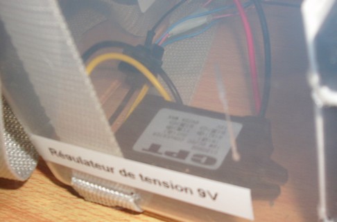

J'ai donc enlevé mon alim de 9V perso et regardé les condensateurs. Ils étaient dimensionné pour assez finalement (j'avais opté au dernier moment pour le double de l'intensité prévue initialement donc ça peut sortie 600mA mon alim normalement). J'ai regardé la tension sur l'oscilloscope et ça avait l'air bien, stable et peu de résiduel.
J'ai quand même enlevé mon alim perso et mis à la place l'alim à découpage DC-DC que Bluedragon m'a prêté pour les montages Ether-mètre au cas ou et donc le cas où a eu lieu.
ça sort du 9V fixe pour une entrée supérieure à 12V (12v à 20V en allant voir les specfis) et ma batterie assez bien chargée fait 12,7V ces temps-ci donc ça va bien. ça peut débiter jusqu'à 2A avec une ondulation de seulement 50mV en théorie. Une fois branché ça a marché nickel; mais mes soucis de tension n'en étaient pas pour autant réglés: toujours une petite tension sur la lecture arduino.
Et même fluctuante la lecture sur la sortie: j'ai du 0,2V puis du 0,4V puis du 0,1V puis du 0,5V. La lecture de la tension batterie aussi oscille entre 11,95V et 12,4V au grès du vent. Donc c'est bien les entrées de l'arduino qui déconnent toutes gravement à cause de quelque chose, et ceci sans même avoir de plantage de l'affichage sur le LCD. Comme ceci n'avait pas lieu avant de mettre le module GPS, je débranche le fil d'alim du module GPS, mais ça déraille encore, juste un peu moins; tension un peu plus haute de 0,2V en moyenne partout.
Comme j'ai découpé les fils de mon alim 9V perso j'ai laissé celle du convertisseur DC-DC mais aucun souci n'a été réglé. De plus si j'attends un peu j'ai aussi le bug d'affichage qui apparait sur le LCD, là c'est la totale. L'éther-mètre est rendu complètement inutilisable avec l'ajout du module GPS.

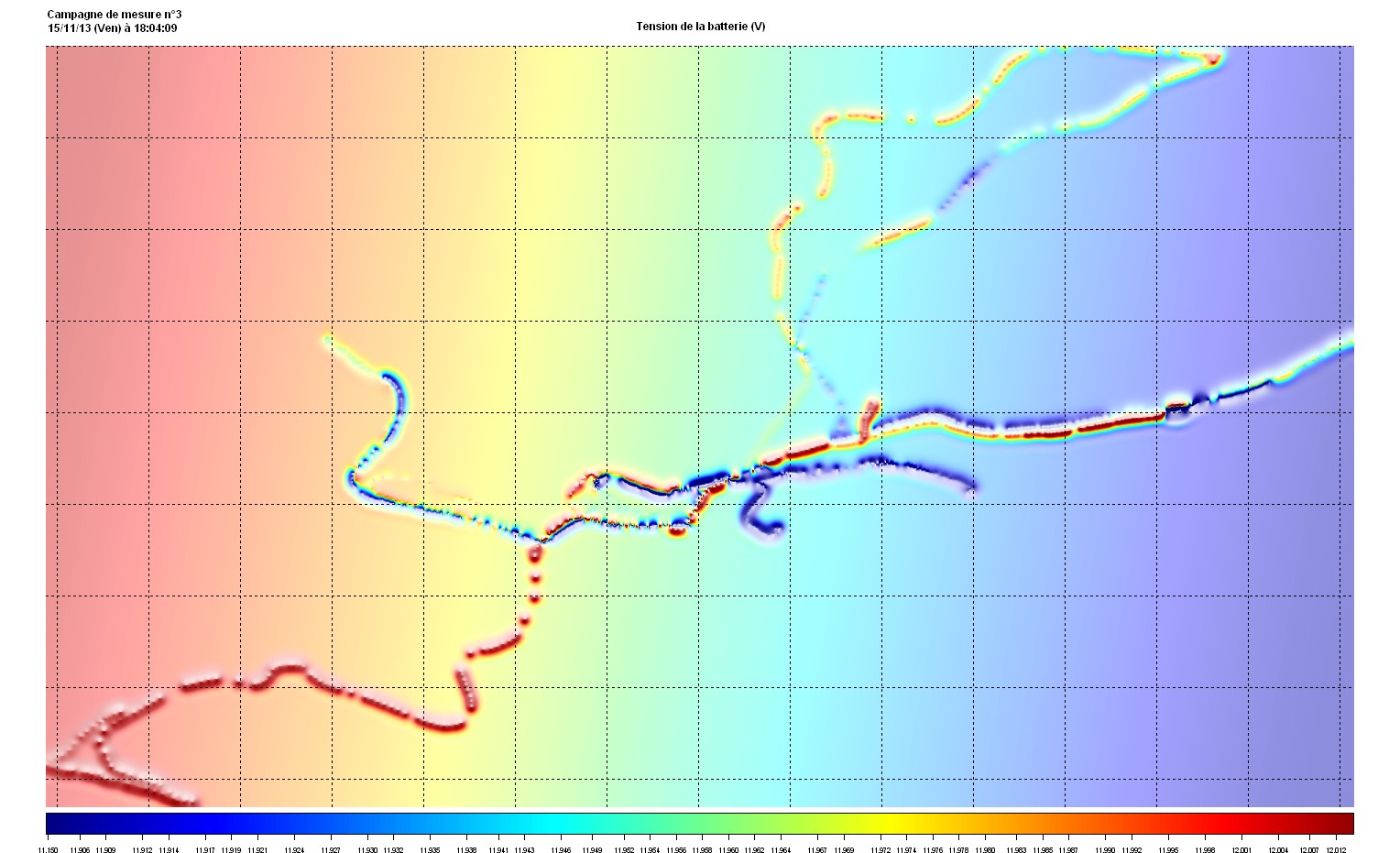

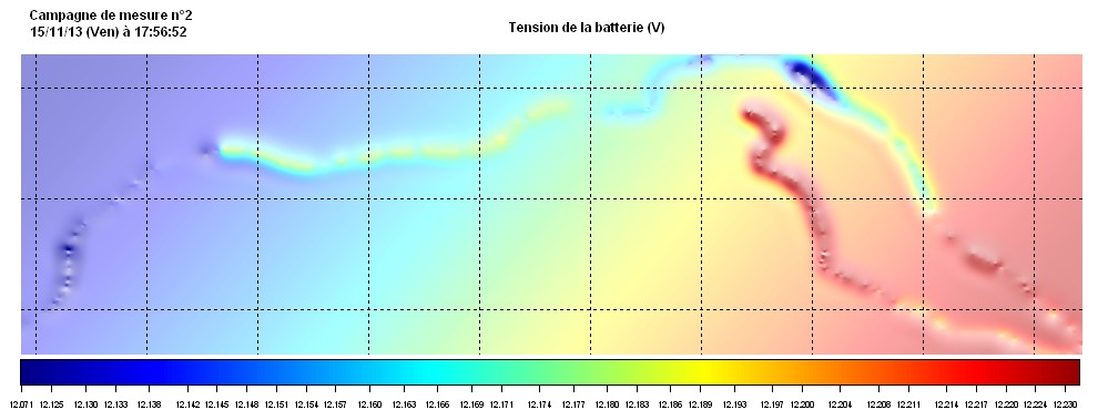

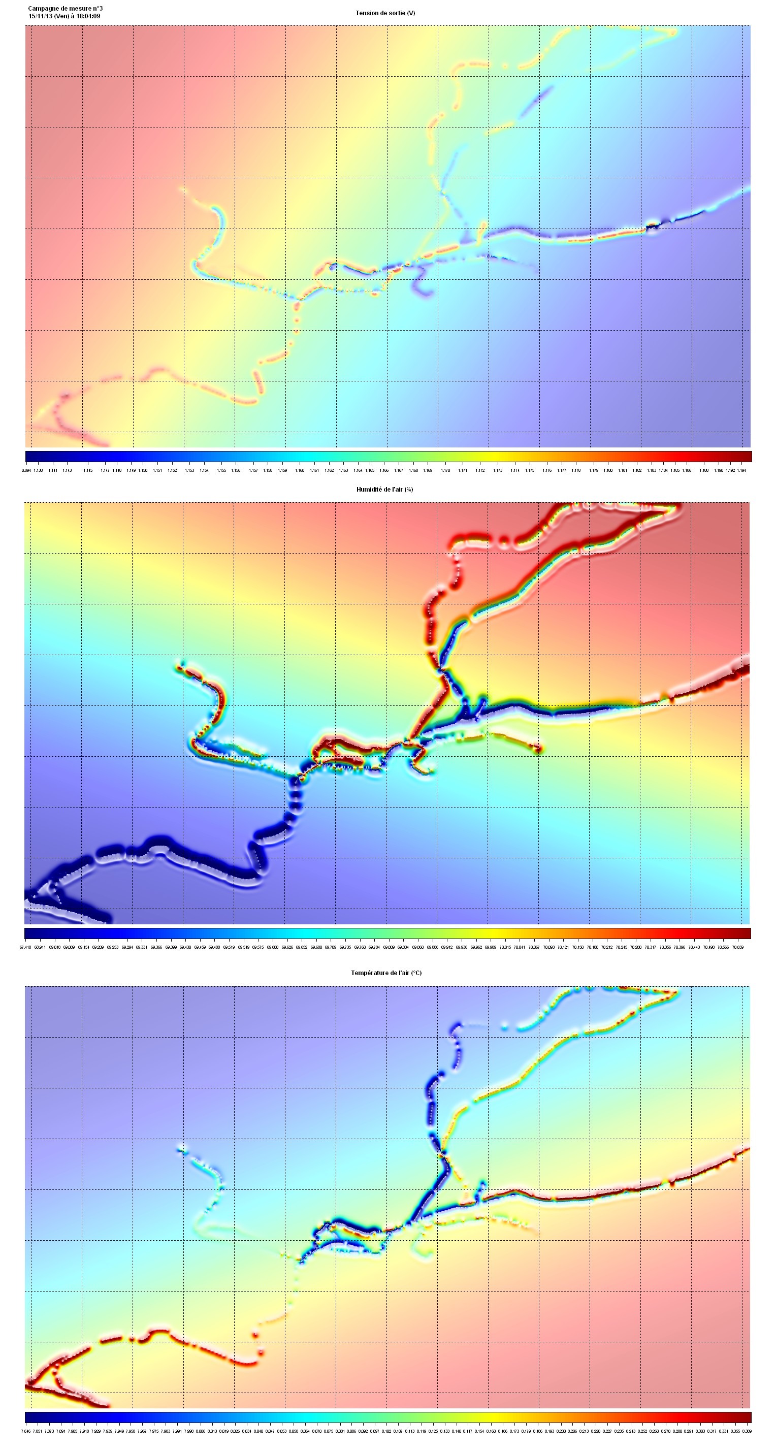

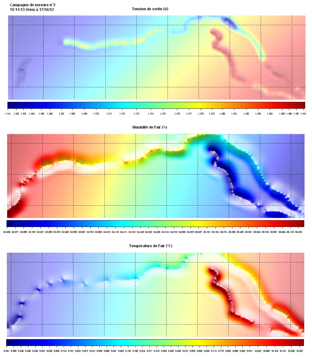

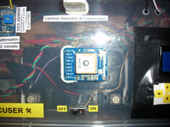

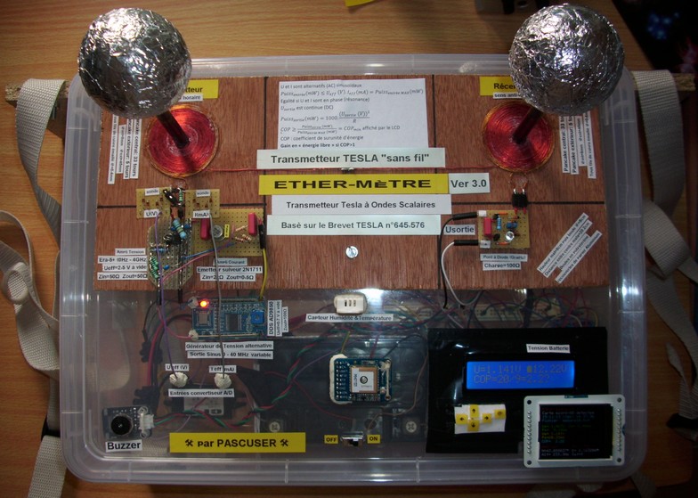

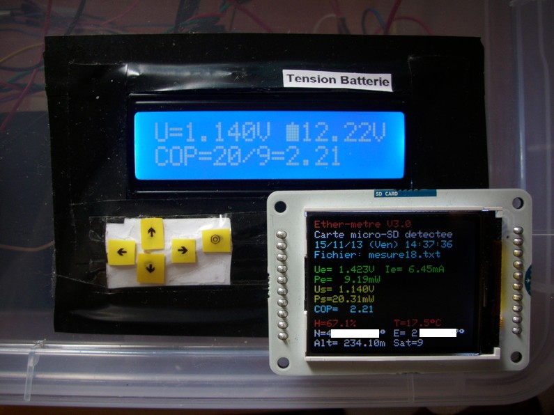

Ecrit le: Vendredi 15 Novembre 2013 à 16h20 Posted since your last visit
Voilà le montage abouti en version V3.
Là il pleut et il fait tr_s froid, je ne peux pas sortir l'éther-mètre dehors sans risquer de le tremper, donc obligé d'attendre pour un essai; mais tout est prêt pour en faire un en voiture.
Patience maintenant; mauvais temps, mauvais temps. Si j'ai une accalmie dans la pluie j'airai faire un tour de mesures quand même, le tout étant de ne pas le tremper entre la maison et la voiture, après c'est sous protection.
Alim prêtée DC-DC prêtée par Bluedragon (il faudra que j'enchaîne la partie qui transforme en 12V fixe en amont plus tard):
GPS monté sur le boitier:
Le V3:

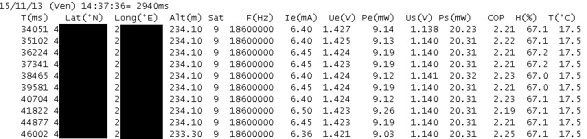

Et un exemple de fichier de mesures:
Au passage je remets à l'heure l'horloge temps réel RTC sur pile par l'heure provenant du GPS à chaque nouveau fichier de mesure; on reste toujours sur de l'heure vraie non décalée comme ça.
Je pense ajouter la mesure de la tension de la batterie à titre indicatif aussi.

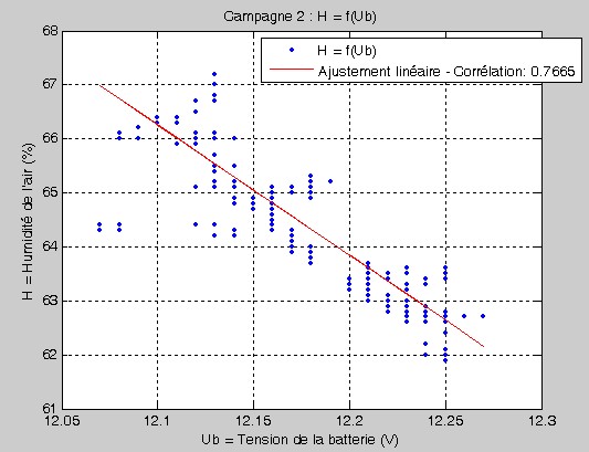

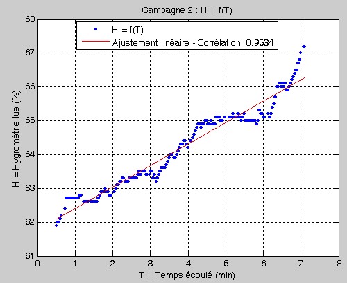

Je viens juste de finir d'afficher les données de 3 campagnes de mesure que j'ai effectuées tout à l'heure, sous la pluie (je me suis dit que je n'attendrai pas le beau temps).
Voilà les résultats pour deux d'entre elles (pas encore affiché la première qui a été courte car l'appareil a buggué rapidement).
On voit une corrélation importante avec la variation de l'humidité de l'air et sa température. Donc là je n'ai rien détecté que de normal.
Il faudra refaire par temps sec comme la dernière fois et si j'ai encore corrélation entre les deux c'est que ce n'est pas détectable.
Pour l'instant conclusion négative face à mon hypothèse donc.

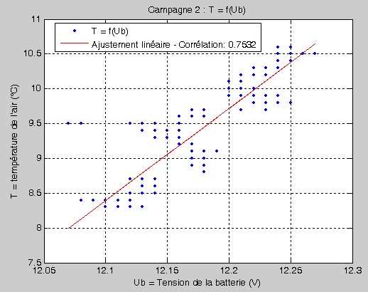

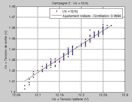

J'étais en train de réfléchir aux données collectées.
Que la tension de sortie dépende de façon corrélée de l'hygrométrie je le comprendrais bien, mais qu'en plus la corrélation soit exactement la même avec la température aussi je commence à ma concevoir moins: la température et l'hygrométrie sont indépendants l'un de l'autre et il n'y a pas de raison qu'on ait presque un calque de ces variations.
Comme j'ai noté que la tension de la batterie varie aussi pas mal (et j'ai pu constater au multimètre chez moi que lorsqu'il y a des variations elles sont fictives car la tension lue au multimètre est invariable, sauf usure lente de la batterie) j'ai donc tracé la carte des tensions sur la batterie.
Voilà le résultat pour la campagne n°2 par exemple:
Là on voit clairement encore exactement la même corrélation de variation que pour la température, l'humidité et la tension de sortie.
Donc ce n'est pas l'hygrométrie ou la température la cause de mes variations; parce que la carte de la tension sur la batterie devrait donner quelque chose de constant ou du moins de décroissant presque linéairement dans le temps. Or j'observe sur mes données que la tension sur la batterie remonte à certains endroits, puis redescend, puis remonte.
Clairement ce n'est ni la tension sur la batterie ni l'hygrométrie ni la température que j'ai vraiment mesuré, mais une perturbation dans les entrées de l'arduino qui a varié selon l'endroit où je me trouvais. Ceci a provoqué la cartographie observée.
Ces perturbations sont liées au transmetteur et à des changements de ses caractéristiques en cours de route. Une part est probablement liée aux vrais caractères environnementaux (vraie hygrométrie, vraie température), mais une part faible à priori au vu de ce qu'on voit sur la carte de la tension de la batterie.
Donc j'ai mesuré un facteur perturbatif des entrées de l'arduino qui change selon la géographie; et là ça peut être le couplage à l'éther qui modifie la réponse du transmetteur tesla et donc le parasite ou autre chose. Il faut chercher à comprendre tout ça; mais l'interprétation des mesures est à refaire au vu de ce fait.

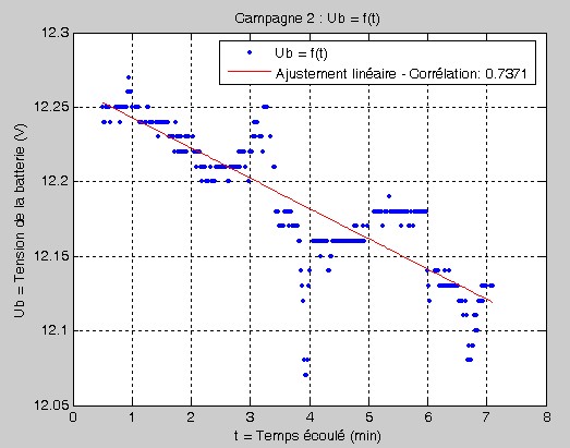

Ecrit le: Vendredi 15 Novembre 2013 à 22h18 Posted since your last visit
La même chose pour la campagne n°3 où on voit clairement la batterie remonter puis descendre puis remonter le long du trajet: ce n'est pas la tension qui varie vraiment mais la perturbation qui a lieu sur tous les ports de capture de l'arduino et donne donc une fausse variation corrélée à la fois de la tension, de l'hygro, température, batterie, etc.
Toujours ce même facteur cause externe qui perturbe simultanément toutes les entrées analogique de mesure de l'arduino:

Voilà tracé avec Matlab la preuve de ce que je dis en regardant la carte des couleurs:
On voit clairement en ce qui concerne la tension de sortie sur le récepteur et à quelques points de mesure un peu abbérants à enlever pour l'hygrométrie et la température que la variation de ces mesures dépend linéairement de celle mesurée pour la batterie.
L'excellent coefficient de corrélation pour Us=f(Ub) montre bien que ce qu'on mesure sur la batterie est le reflet de ce qu'on mesure sur le récepteur et le bon coefficient de corrélation qui peut devenir tr_s bon en enlevant les quelques points qbbérants pour l'hygrométrie et la température montrent la même chose.
Donc je ne peux pas dire que j'ai mesuré la variation d'hygrométrie ou de température ou de tension de sortie sur le récepteur ou de tension sur la batterie, j'ai mesuré une variation d'un paramètre qui a fait varier le système de conversion Analogique/Digital de l'arduino de la même manière et a impacté toutes les mesures; créant une corrélation qui ne devrait pas exister si ces valeurs étaient mesurées par des systèmes séparés.
Il y a donc un souci dans ma mesure; il me faudrait 2 arduino différents et qui communiquent par un biais qui ne permette pas à l'un de parasiter l'autre (communication série par exemple); un arduino ne servant qu'à la mesure de la tension de sortie et l'autre ne servant qu'aux mesures de température et hygrométrie, et enregistrer tout ça de façon synchrone.

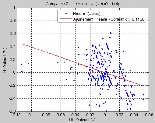

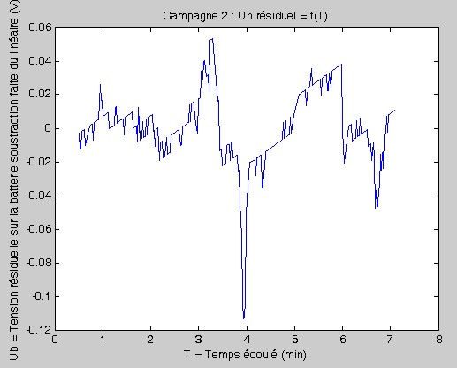

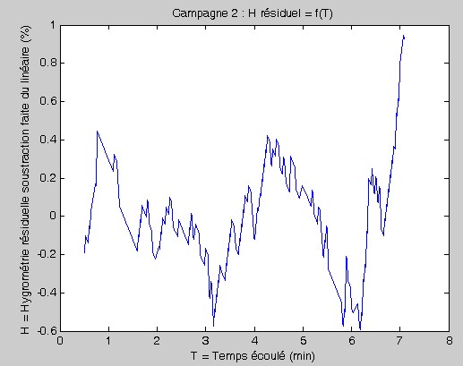

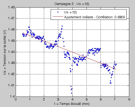

Ecrit le: Samedi 16 Novembre 2013 à 09h59 Posted since your last visit
Comme l'attendu pour la batterie est une diminution linéaire (usure de la batterie) et que les résultats précédents montrent qu'il y a un phénomène perturbatif qui fausse la mesure de la batterie comme de toutes les entrées, j'ai tracé la courbe de la tension de la batterie dans le temps:
On voit bien le linéaire et le perturbatif qui se rajoute dessus. L'interprétation est que le linéaire est la vraie diminution de tension sur la batterie et le perturbatif est le facteur qui modifie toutes les entrées. On voit qu'il est non néggligeable et se voit clairement.
Voyons la même chose pour la tension sortie:
Rappel de l'ajustement entre Us et Ub:
Il apparait clairement que le perturbatif est sur le canal de sortie aussi. Mais on voit quand même que le linéaire de descente sur la batterie est malgré tout impacté sur la sortie). Ainsi la tension stabilisée de la nouvelle alim doit quand même ne pas rester si stable que cela. En effet j'ai mis le convertisseur DC-DC qui transforme 12V fixe en 9V pour alimenter l'arduino et l'ampli; mais comme on est variable près des 12V ce gadget peut avoir une réponse de sortie linéaire. En clair: les 9V de sortie sont linéaires selon les 12V d'entrée et l'alimentation de puissance de l'émetteur est donc en réponse linéaire. Pour l'arduino ça ne change rien car il s'alimente apr un régulateur fixe qui délivre du 5V selon l'entrée de 9V; donc même si cette entrée fait du linéaire variable lentement dans le temps il est à un fixe de 5V.
Donc la logique veut que ce soit le linéaire sur l'alimentation de la partie puissance qui soit impactée et donc que le phénomène mesuré ne provienne pas de variations dans l'arduino mais bien de variation dûe à la partie étage de puissance sur l'émetteur. Cette conclusion logique qui se déduit de ces courbes amène à dire que le facteur perturbatif est donc forcément lié à la partie HF aussi et pas à des variations internes dans l'arduino.
Donc les variations sont dues à une modification du comportement du transmetteur. Les causes étant dues à l'environnement, qui est le seul paramètre variable dans le temps qui s'ajoute au linéaire décroissant d'usure de la batterie et donc de niveau d'émission sur l'émetteur.
On en revient à la même question de savoir si ce facteur local est lié à l'éther ou aux conditions climatiques. Pour trancher il faudrait pouvoir faire une mesure de condition climatique non perturbée par le changement de comportement du transmetteur en parallèle.
Le seul point sûr à conclure est qu'il faut modifier l'alim pour qu'elle soit vraiment fixe. Donc je vais ajouter le convertisseur DC-DC qui entre du 8 à 20V variable pour produire du 12V fixe en amont de celui qui transforme du 12V fixe en 9V fixe.
ça ça devrait régler la partie descente linéaire des courbes, on va la remettre horizontale. mais le perturbatif lui va rester et la cause environnementale étant clairement établie, trancher entre le paramètre climatique et l'éther n'est pas possible en l'état si la mesure climatique varie avec la perturbation aussi.
La variation de la mesure climatique signifie une perturbation qui se propage dans l'arduino entre les entrées analogiques ou bien qui se propage par rayonnement dans les fils de liaison à l'arduino. Donc il me faut éliminer le plus de sources HF qui vont vers l'arduino.
Comme je ne me sers pas de l'entrée je peux débrancher les sondes de mesure du courant et de la tension d'entrée; notamment celle du courant qui descend jusqu'à des valeurs négatives (de moyenne positive); ce qui peut provoquer un souci électronique sur les entrées de l'arduino. Restera comem seul fil celui de la sortie qui a une résiduelle légère HF mais là aussi je peux le blinder avec du papier alu; blinder un seul fil je peux faire. Quand ces modifs seront effectuées (alim plus régulée en amont et ce que je viens de dire sur les choses à débrancher et blinder) je referai une nouvelle mesure.
J'ai toutefois un élément de tendance qui me montre que le facteur local mesuré n'est probablement pas la variation climatique (hygrométrie comme facteur essentiel), c'est la courbe suivante:
On voit que l'hygrométrie varie peu autour du linéaire, perturbation plus faible; on suit le linéaire essentiellement (lire le coefficient de corrélation qui est excellent).
Or le port de branchement sur l'arduino est physiquement plus éloigné des autres ports qui sont côté à côté (ceux de mesure de tension et courant d'entrée et sortie et de la batterie). Il semble que la perturbation qui se propage dans l'arduino y soit plus faible. Or on voit dans ce cas que l'hygrométrie a donc été ... fixe ou presque! En effet elle varie selon la tension d'alim qui est linéairement variable et donc cette variation étant soustraite, la vraie variation d'hygrométrie est faible, très faible et ne reflète pas les fortes variations relatives de perturbation mesurées sur les autres ports.
Cela revient à dire que le résiduel (ce qui reste quand on a soustrait la partie linéaire en rouge, donc la variation entres les points bleus et la droite rouge) pour l'hygrométrie est très peu semblable au résiduel pour la tension de la batterie:
Donc les perturbations sur la partie hygrométrie sont très peu causées par la perturbation qui s'ajoute au linéaire (un petit peu mais pas trop) et plus par la mesure de la vraie hygrométrie locale et cela ne correspond pas aux perturbations locales qui perturbent plus les autres ports d'entrée.
On calcule cela avec la corrélation entre ces deux résiduels:
On voit bien qu'il n'y a aucune corrélation (nuage de point en paquet, coefficient de corrélation nullissime)
Ceci signifierait que le facteur local de perturbation géographique n'est pas l'hygrométrie (je peux avoir la même chose pour la température) et donc ça serait autre chose.... dans ce cas il ne reste que le couplage à l'éther! Rien que ces courbes suffisent déjà à tracer la conclusion que ce n'est pas le climatique qui est la cause de la perturbation géographique.
Seule une mesure sans plus de perturbation sur ces capteurs permettrait de trancher clairement et affirmer sans erreur que ces déductions tiennent bien la route.
Un tout petit truc me chiffonne encore: le linéaire sur la partie capteur d'hygrométrie vient de l'alim, certes; mais l'alim est du 5V sorti par l'arduino... or il sort d'un régulateur fixe de 5V comme déjà dit; qui ne PEUT pas varier linéairement en fonction de la tension entrée variant si lentement dans le temps. Là mystère par contre!
