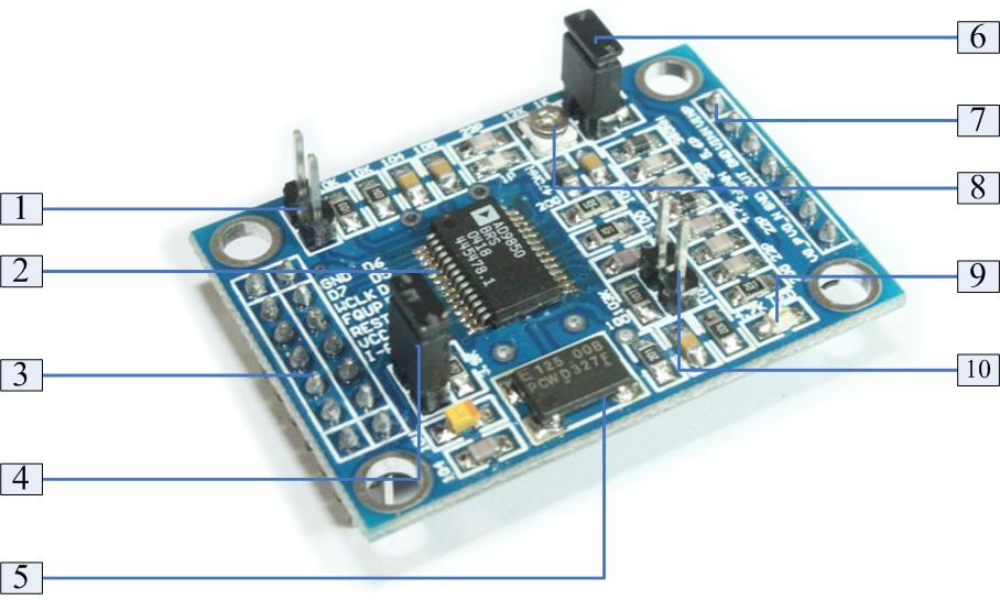

Pour rappel, voici mes DDS :
1. Unconnect:Parallel mode, Connect: Serial mode
2. AD9850
4. Current Supply Slection
5. 125Mhz Active crystal
6. Unconnect: square wave enable , Connect: square wave disable
8. Duty cycle adjustedable - Comparator reference input voltage generated by the variable resistor
9. Power State LED
10. Sine Wave 2(Output)

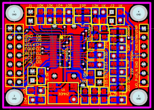

Le PCB :

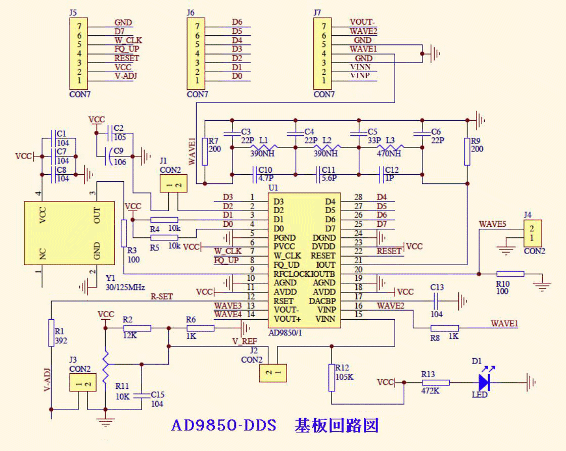

La schématique :
Note : je me connecte en pin4 du J7 (sin wave 1), et en pin5 du J7 (gnd) pour la sortie

Le DDS a 2 sorties , la premiere Wave 1 avec un filtre passe bas s'en va sur le connecteur J7 pin 4 , le générateur 50 MHZ qu'utilisent nos amis de bordeaux a absolument la même sortie et ce n'est surtout pas celle là qui va faire chauffer le DDS .La 2eme sortie Waves ,qui s'en va sur le connecteur J4 pin 2 est plus litigieuse car le fabricant aurait du mettre une capa au moins de 0.1 MF CMS en serie ,celle là plus dangereuse ,mais quand tu vas sur le net , la majorité des gens utilisent la sortie Waves 1 elle est plus propre (patte 21 ) pour revenir a la sortie Waves seule ( patte 20 ) la majorité des montages mettent une résistance de 100 ohms a 20 ohms directement a la masse .....sur ton montage tu as 100 ohms a la masse ......sur cette sortie il faut mettre une capa 0.1 mf en serie ,mais je comprend pas la chaleur .As tu essayé sans rien brancher ????meme sur waves 1 (patte 21) il y a 50 ohms a la masse avant le filtre ......donc c'est pire .......j'ai mesuré l'attenuateur d'entrée de l'ampli il y a 11 ohms donc pas a la masse directement .......de toutes les façons tu dois sortir du DDs sur la borne 21 ,connecteur J7 borne 4 ,apres le filtre pour avoir un signal propre ......

Citation (Apoc @ Vendredi 20 Décembre 2013 à 17h55)
Hello APOC,
Je me branche sur la pin 4 du J7, la pin est entourée par deux masses (P3.J7 et P5.J7). C'est celle là que je visualises à l'oscillo et que j'utilise.
Il faudra que je continu de roder mon dernier DDS pour te répondre, mais il ne me semble pas avoir eu de problème avec le premier DDS, puisqu'il est resté branché depuis tout ce temps et on vois bien plus haut dans le post, un screenshot qui a été fait. Ce DDS n'a jamais été débranché du montage, enfin jusqu'à qu'il déconne icon_smile.gif
Pour le premier je n'ai jamais sentit le chaud, et il n'a jamais été chaud
Pour le second, il a clairement chauffé puisque je l'ai sentit avec mon tarin, et quand je l'ai pris entre les doigts il était clairement chaud (il était alors branché sur l'ampli et la sortie de l'ampli sur l'oscilloscope en directe).
Pour le troisième, vu qu'il fonctionne, j'ai juste vérifié en le mesurant à l'oscillo et c'est OK. J'ai essayé sur le VC3165 et lui ne marchait toujours pas.
En ayant crâmé deux dans la même journée, j'ai tout plié car je me suis dis que quand ça va pas, vaut mieux pas insister.
Le signal n'est pas extrêmement parfait, mais ça peut aller (voir les screen fait avec le premier DDS).
