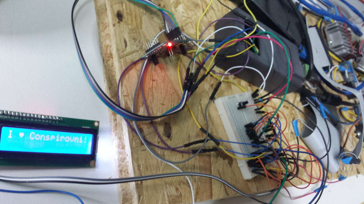

En attendant l'arrivée de mon DDS je travaille actuellement sur l'implémentation des boutons, et du futur encodeur.
On retrouve à l'habitude dans mon montage le level shifter I2C qui permet la communication I2C entre les appareils à tension 5.5v (Arduino, MCP23008) et le raspberry.
Actuellement, j'étudie la puce MCP23008 qui peut se brancher sur un bus I2C et accepter jusqu'à 8 boutons en entrées (ou 8 sorties pilotable en 5v). Cette puce dispose d'une broche interessante qui est une broche d'interruption : ainsi lorsqu'une patte du GPIO de la puce est configurée en entrée, et qu'un signal haut est détecté, alors la puce génère une interruption sur la patte d'interruption (INT).
A quoi ça sert ?
Sous arduino, nous avons deux moyens de savoir si un bouton a été préssé :
Le premier moyen est de faire une boucle qui vient lire l'état d'une broche, et doit détecter qu'une broche est à l'état haut. Si la boucle n'est pas assez rapide, alors l'arduino ne lira pas la pression de la touche (car relâchée trop vite par l'utilisateur) et celà peut donner l'impression que la touche ne répond pas. Si cette solution est viable pour très peu de boutons, elle ne l'est plus lorsque l'arduino travaille déjà en mode interruption avec le port serie pour le Debug ou le bus I2C (la boucle de lecture étant stoppée le temps que l'arduino traite les instructions du port série ou de l'I2C).
Le second moyen est de configurer l'arduino pour qu'il déclenche une interruption sur le changement d'état d'une de ses broches. Ce moyen est très efficace car il oblige l'arduino à traiter l'interruption lorsque le bouton est préssé : l'effet de LAG pour l'utilisateur disparait. Cependant, le problème est qu'il faut faire celà pour tous les boutons qui arrivent sur les pattes de l'arduino, ce qui devient vite très lourd à programmer et à configurer.
Le moyen que j'étudies ici est de faire appel à un "proxy" (ie : un intermédiaire) qui va sauvegarder quelle patte est passée à l'état haut (celle ou un bouton a été appuyée) et déclenche une interruption sur une seule et même patte de l'arduino. Le gain est triple : côté programmation, celà allège fortement le code, côté utilisateur, pas d'effet de LAG, et côté câblage : 1 seule entrée à utiliser sur l'arduino. Les données peuvent ensuite être récupérées via une interrogation de la puce par I2C.
je vais donc étudier le sujet d'un peu plus près, produire mon code arduino et je vous dirais si ça vaut le coup. Le sujet est lié à mon IHM pour mon Aether-Metre et mes futurs projets : Le DDS sera pilotable via 4 boutons et un encodeur rotatif, et cette puce permet de me simplifier la vie.

Bon quelques news de mes déboires avec le MCP23008.
Donc j'arrive bien à communiquer avec via le bus I2C,
J'arrive à configurer les registres et à lire les registre,
par contre impossible de faire fonctionner correctement le bestiaud.
En soit deux choses :
1 - mêmes sans rien faire la sortie INT passe à l'état haut (pattes d'entrées reliées à rien)
2 - lorsque je lis le registre INTCAP j'ai pas l'impression qu'il fasse un reset du registre INTF
En soit j'en perd mon latin.... je devient maboule.
ça fait deux jours que je suis dessus et j'en suis à vérifier tout point par point, c'est un truc de fou, première fois que je me prends autant la tête !
Je vous en dirai plus dans les jours à venir.
Si quelqu'un a réellement mis les doigts dans un MCP23008 (sans me sortir la librairie d'adafruit qui ne gère pas les interruptions ^^) je suis preneur !
Ah vi, j'ai fusillé un MCP23008 en reliant une de ses broches à la masse après un reset => ces derniers sont automatiquements placées en sorties actives juste après le reset. Mon fusible général de 1A à pété, mais pas assez vite pour éviter de crâmer la puce :/ Heureusement j'en ai un peu d'avance

Ecrit le: Dimanche 27 Octobre 2013 à 23h19 Posted since your last visit
Bon, je reviens avec quelques news concernant le MCP23008 avant d'aller au lit icon_smile.gif
J'ai réussi à faire fonctionner les entrées non sans mal, en effet, lorsque j'utilisais la puce en mode input, sans les pull-ups, en faisant en sorte que le bouton poussoir délivre du courant lorsqu'il était appuyé, j'avais un comportement assez sporadique du MCP, parfois il détecté, parfois d'autres PIN passaient à l'état haut, bref du grand n'importe quoi.
j'ai donc inversé toute la logique que j'utilisais avec cette bestiole :
J'ai activé toutes les pull-ups internes, ce qui passe toutes les entrées en état haut
J'ai inversé la logique interne du MCP = un état haut est vu comme un niveau logique 0
J'ai branché le bouton poussoir à la masse avec une résistance de 510Ohm pour limiter le courant sortant de la broche à 10mA (soit inferieur aux 20mA max par broche)
J'ai branché une résistance de 62Ohm sur l'entrée de VDD pour protéger le MCP en cas de mauvaise manip, ce qui implique qu'il ne pourra consommer que 80mA au maximum
Voilà donc le registre du bigniou quand tout est au repos (c'est mes valeurs de config actuelles, sans l'interrupt) :

Je viens de tester toutes les broches et ça fonctionne désormais correctement. Je vais pouvoir maintenant faire fonctionner correctement le mode interrupt (enfin j'espere icon_smile.gif )
Note importante : Je me suis aperçu que le mode d'écriture sequentiel en registre ne fonctionnait pas correctement. J'ai donc désactivé la fonctionnalité car je me suis aperçu en relisant les registres après écriture qu'ils n'étaient pas correctement écrits. Ainsi chaque écriture de registre nécéssite une indication du registre de l'adresse du registre (Registre IOCON, SEQOP = 1, non mis pour l'instant)
Voici le code arduino pour cette première partie, à titre experimental. Il me reste à nettoyer certains commentaires inappropriés :
(Sketch uses 5 644 bytes (17%) of program storage space. Maximum is 32 256 bytes.
Global variables use 428 bytes (20%) of dynamic memory, leaving 1 620 bytes for local variables. Maximum is 2 048 bytes.)

Ecrit le: Lundi 28 Octobre 2013 à 22h28 Posted since your last visit
Bon, quelques news de mon avancée :
J'arrive désormais à faire fonctionner correctement le mode interrupt du MCP23008 et à le faire détecter sur le pin de l'Arduino.
Actuellement, ça fonctionne pas exactement comme je le voudrais, mais le principe fonctionne et j'ai bien une interruption à chaque fois que j'appuie sur le bouton.
Là ou je suis en train de galérer un peu, c'est que je n'utilise pas d'anti-rebond sur le bouton, et l'arduino allant très rapidement, il me détecte plusieurs appuis sur le bouton. Je vais donc tenter de placer un condo de 10nF ou de 22nF pour faire l'anti-rebond, voir si ça vient bien de là.
Ecrit le: Mardi 29 Octobre 2013 à 22h14 Posted since your last visit
Bon, n'ayant pas eu de résultat avec un DEBOUCE (anti rebond) materiel, j'ai donc mis en place un debounce software qui marche plutôt bien.
Cette version est donc fonctionnelle pour fonctionner avec un MCP23008, bien que le code nécessite un petit toiletage icon_smile.gif Le mode DEBUG est disponible via la terminal, à l'habitude.
Je ne gère pas encore les appuis long sur les boutons, qui permettrait de savoir que l'utilisateur reste appuyé sur le bouton (utile pour ne pas s'acharner sur un bouton en tapotant comme un fou pour faire incrémenter un chiffre par exemple).
voici le code tant attendu...par personne icon_smile.gif enfin si, Edenguard qui avait l'air intéressé.

Ecrit le: Samedi 02 Novembre 2013 à 23h38 Posted since your last visit
Yop,
Je viens de finir de souder le bridge I2C sur le LCD 1602A.
La communication se fait par l'arduino via l'adresse 0x27 et grâce à la librairie LCD via I2C de DFRobot (http://www.dfrobot.com/wiki/index.php/I2C/TWI_LCD1602_Module_(SKU:_DFR0063))
