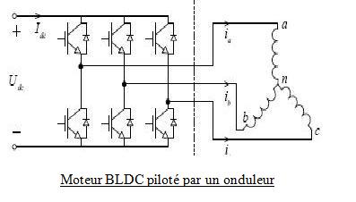

Pour créer un tel système on peux produire un pont à trois bras de mosfet de puissance.
ensuite on le pilote avec un signal PWM, la même technique que l'on utilise pour piloter les moteurs synchrone ou asynchrone.
la différence avec les variateur pour moteur est qu'ils montent à 400hz max en moyenne, certain grimpe plus haut mais pour un moteur on a pas besoin de plus en principe, déjà 400hz .....
bref en remplaçant les IGBT par de mosfet on peut découper plus vite et donc produire des fréquence synthétique allant jusqu’à 1.5 ou 2Kz peut être.
120.000 rotations par minute c'est déjà pas mal.

Les deux,
un moteur asynchrone par exemple fonctionne à base de champs tournant fictivement.
Un pont triphasé d'IGBT produit 3 sinus déphasées de 120° qui alimente les bobines du stator du moteur.
en mode 2 pôles le moteur tourne à 3000 tr /minutes pour 50hz
ton besoin est assez proche sauf que tu veux tourner plus vite d'ou le remplacement de IGBT par des Mosfet un poil plus rapide, pour pouvoir découper plus rapidement et donc obtenir des sinus résultantes plus rapide également.

Pourrais-tu faire un schéma de la chose? Tu attaques des MOSFET avec un PWM (c'est pas du sinus, mais du créneau, on est bien d'accord?), mais je ne comprends pas bien comment tu fais pour avoir en résultat 3 sinus déphasés de 120° pouvant commander trois bobinages ou un moteur triphasé à partir d'une source de courant qui serait quoi? Continue? Alternative en 50Hz? En fait je ne comprends pas ce que tu précises techniquement je veux dire (si je veux faire un montage je ne comprends pas ce que tu proposes de monter pour tout dire).

Globalement voilà
Les totor sont alimentés par du continu (du secteur redressé pour le moteurs triphasé)
Pour le pilotage cela dépends il y a différente possibilités,
La mode est plutôt au couplage optique via des composant de ce type ou celui ci plus complexe.
il y a effectivement un détail important concernant l'utilisation d'opto comme le souligne BleuDragon, c'est le blocage ou extinction des grilles.
1- il est préférable de bloqué par une tension négative pour résorber les charges de grilles plus rapidement.
2- il faut éteindre l'opto en entrée en court-circuitant les broche de la diode de commande,
si non les parasites de coupure réinjecte une commande parasite par effet capacitif.
Voir page 13 figure 23 ce document
Le proce doit avoir au moins 2 broches de génération pwm la troisième pouvant être faite par l'addition inversé des deux premier signaux.

Voilà une image à l’arrache, le PWM est injecté dans les optocoupleurs qui eux pilote les transistors.
effectivement les signaux PWM doivent être traités pour être injecté dans les opto.
une branche est composée de deux trans en série.
les deux ne doivent effectivement jamais conduire en même temps.
il faut même ajouter un temps mort (dead time) afin d'être sur qu'un trans est bien bloqué avant de saturer l'autre de l'ordre de de 500ns à 2µs selon le configuration.
Je suis inquiète sur ta demande car si tu te lance dans une réalisation ça va pas être de la soie !
et puis du secteur redresser c'est dangereux !
