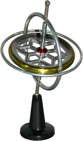

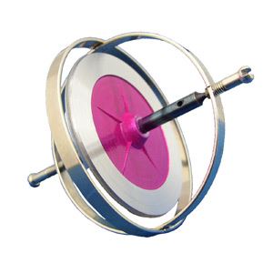

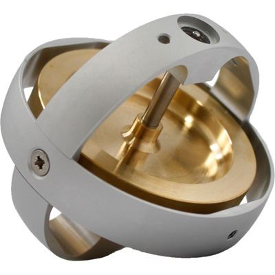

Oui, voici le site qui vend les gyros jouets:
http://www.gyroscope.com/
Celui que j'ai utilisé pour mes premiers tests (mais que je ne reprendrai pas, les frottements sont bien trop importants au niveau de l'axe, c'est de la basse qualité): prix= 8,33€
http://www.gyroscope.com/d.asp?product=TEDCO2
Ceux que j'ai commandé en deux exemplaires pour le test à venir: prix= 22,64€
http://www.gyroscope.com/d.asp?product=GYROTOP

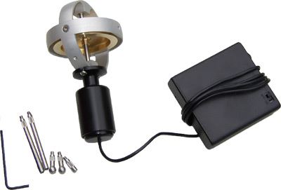

Ceux que j'aurai commandé si j'avais été un super riche avec de l'argent à balancer par les fenêtres, pour faire la même expérience, car prévu pour être lancé directement par un moteur en bout d'axe et à grande vitesse, bien mieux qu'avec un frottement par perceuse, de plus gyro de grande qualité, très peu de frottements: prix=93,02€
http://www.gyroscope.com/d.asp?product=SUPER2

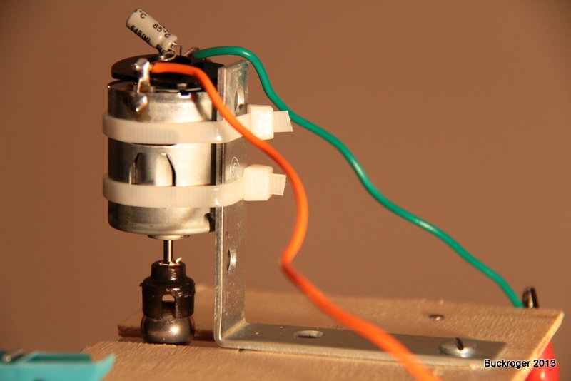

Il est important d'expérimenter avec les deux sens de rotation possible pour éliminer du bilan l'effet aérodynamique de portance due à la rotation. C'est facile en ce qui me concerne, il suffit de tenir la perceuse vers le bas, ou vers le haut, lorsque je l'accole à la tige du gyro. Pour l'expérience de la sphère de Buckroger ça lui sera très difficile car il lui faudrait appliquer sa perceuse sous la sphère, là où elle repose sur son support; donc là il va galérer pour trouver une solution.
J'ai la solution! Avec ce petit moteur monté à la verticale de la bille, ça va dépoter grave et dans les deux sens en iinversant simplement la polarité!
Avec l'alimentation variable en tension, je peux monter progressivement en vitesse, mais au-dela de 5V appliqués, la bille a tendance à sautiller sur la plaque du fait de faibles aspérités qui deviennent des bosses à ces hautes vitesses. C'est la plaque et son logement qu'il faut encore améliorer si je veux aller plus vite encore.
Je passe aux essais demain. Je viens de découvrir aussi que le boitier du Canon 7D permet les muti-flash avec le flash interne. On paramètre la fréquence et le nombre de flash désiré - donc possibilité de me passer du montage avec le cache disque tournant. Je testerai l'affaire également. Si cela ne donne rien, je repasse aux photos à vitesse rapide en rafale.
J'ai aménagé l'arrière-plan différemment en utilisant un rouleau de papier peint que j'ai gradué. Comme il est parfaitement tendu sur la hauteur de chute, cela pourrait nous donner une petite indication supplémentaire des écarts entre les deux billes, tout relatif puisqu'il faut tenir compte de l'effet de paralaxe.

Après une vingtaines d'essais aujourd'hui, je vous donne un récap des résultats.
Dans le sens lévogyre, la bille tourne vers la gauche lorsqu'on la regarde du dessus:
7 fois la bille en rotation a terminé devant,
3 fois la bille fixe a terminé devant - mais tout juste (possibilité d'erreur aussi)
2 fois test nul - impossible de savoir qui était devant
Dans le sens dextrogyre:
5 fois la bille en rotation a terminé devant,
0 fois la bille fixe a terminé devant,
5 fois test nul - impossible de savoir
Pourquoi tant de tests annulés?
Et bien, du fait de la rotation, la bille en mouvement a tendance évidement à changer de direction au décrochage et à être propulsée vers l'avant et parfois aussi du côté de la bille fixe, ce qui fait qu'à la photo, impossible de distinguer les deux! C'est idiot, mais il faut passer par les tests pour s'en rendre compte.
Le fait que la bille en rotation se retrouve fréquemment plus en avant-plan que l'autre bille, fait que sur la photo, il est aussi parfois difficile de savoir si elle est effectivement plus basse ou plus haute que l'autre - c'est trompeur, et l'ombre projetée sur la tapisserie claire n'aide pas vraiment.
Donc je vais devoir faire deux choses pour la suite:
- Apporter une touche de couleur ou un signe distinctif à la bille fixe par exemple
- Améliorer l'encoche de support de la bille en rotation pour pouvoir aller au delà des 5V appliqués - ici je ne dois pas dépasser les 5000 t/min et DePalma parle d'un seuil important vers les 7000-8000 t/min.
Voilà - donc on constate que ça va dans le sens effectivement d'une chute plus rapide de la bille en rotation, malgré le fait que souvent elle effectue une chute non purement verticale, mais courbée - vous me comprenez j'espère - que ce soit dans le sens levo ou dextro - cela ne change a priori rien!
Mais dans un soucis d'aller au bout de ce qui m'est réalisable avec les moyens du bord, et d'éliminer certains doutes, je vais encore faire ces derniers changements.
Au passage, les photos en multi-flash ne donnent rien - il faut un fond noir pour cela. Les billes n'étaient tout simplement pas visibles.
A plus tard!

Merci RichardV pour ces encouragements!
Je vous laisse les fonctions mathématiques, désolé, ce n'est pas ma tasse de thé! icon_lol.gif
Mais on progresse pas à pas!
Au passage, je me suis téléchargé quelques dossiers du site futura-sciences qui donnent un bon résumé des découvertes en matière de relativité, de notion d'espace-temps, etc... histoire d'essayer d'appréhender un peu mieux ce domaine ultra particulier!
