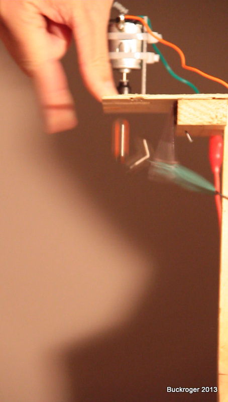

Citation (buckroger @ Dimanche 06 Octobre 2013 à 18h50)
Après une vingtaines d'essais aujourd'hui, je vous donne un récap des résultats.
Dans le sens lévogyre, la bille tourne vers la gauche lorsqu'on la regarde du dessus:
7 fois la bille en rotation a terminé devant,
3 fois la bille fixe a terminé devant - mais tout juste (possibilité d'erreur aussi)
2 fois test nul - impossible de savoir qui était devant
Dans le sens dextrogyre:
5 fois la bille en rotation a terminé devant,
0 fois la bille fixe a terminé devant,
5 fois test nul - impossible de savoir
Pourquoi tant de tests annulés?
Et bien, du fait de la rotation, la bille en mouvement a tendance évidement à changer de direction au décrochage et à être propulsée vers l'avant et parfois aussi du côté de la bille fixe, ce qui fait qu'à la photo, impossible de distinguer les deux! C'est idiot, mais il faut passer par les tests pour s'en rendre compte.
Le fait que la bille en rotation se retrouve fréquemment plus en avant-plan que l'autre bille, fait que sur la photo, il est aussi parfois difficile de savoir si elle est effectivement plus basse ou plus haute que l'autre - c'est trompeur, et l'ombre projetée sur la tapisserie claire n'aide pas vraiment.
Donc je vais devoir faire deux choses pour la suite:
- Apporter une touche de couleur ou un signe distinctif à la bille fixe par exemple
- Améliorer l'encoche de support de la bille en rotation pour pouvoir aller au delà des 5V appliqués - ici je ne dois pas dépasser les 5000 t/min et DePalma parle d'un seuil important vers les 7000-8000 t/min.
Voilà - donc on constate que ça va dans le sens effectivement d'une chute plus rapide de la bille en rotation, malgré le fait que souvent elle effectue une chute non purement verticale, mais courbée - vous me comprenez j'espère - que ce soit dans le sens levo ou dextro - cela ne change a priori rien!
Mais dans un soucis d'aller au bout de ce qui m'est réalisable avec les moyens du bord, et d'éliminer certains doutes, je vais encore faire ces derniers changements.
Au passage, les photos en multi-flash ne donnent rien - il faut un fond noir pour cela. Les billes n'étaient tout simplement pas visibles.
A plus tard!

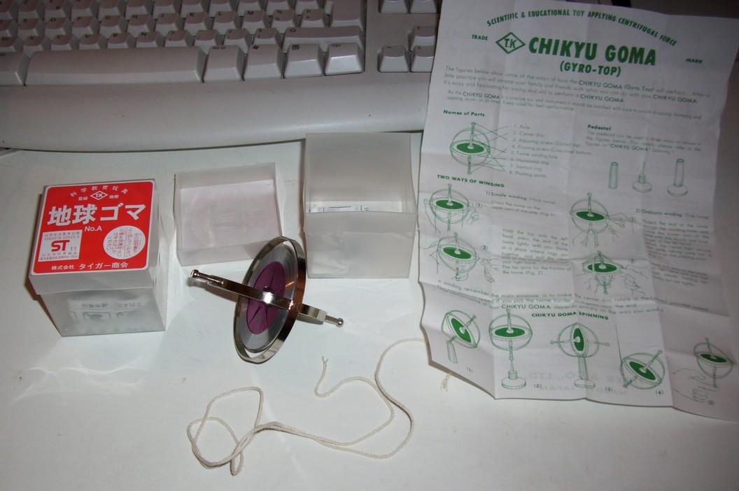

J'ai reçu les deux gyroscopes Japonais CHIKYU GOMA:
J'ai eu peur avant que ça arrive d'avoir payé trois fois le prix du même que celui que j'ai qui est assez pourri et que ça ne soit pas de meilleure qualité.?
mais en fait non, c'est de très bonne qualité. Un bon volant d'inertie, assez lourd et très peu de frottement, avec un axe bien équilibré. Le gyro tourne longtemps quand il est lancé; c'est vraiment de la belle qualité, ça vaut le prix mis finalement.
Donc expérience faisable avec ça!
Du coup, j'ai passé mon temps sur un autre projet d'électronique (éther-mètre), la plate-forme de lâcher n'est pas du tout réalisée.
Voir vidéo du gyro en rotation (vidéo prête à être regardée dans seulement 15min, actualiser la page pour voir la vidéo après ce délai):

Voici:
-Les billes pèsent 8,3gr chaque
-Le diamètre est de 13mm (mon pied à coulisse électronique a besoin d'une nouvelle pile - je ne peux pas être plus précis pour le moment)
-Je dois être proche des 5000t/min sans avoir de mesure précise malheureusement
- Pour la durée de rotation, je ferai le test ce w-e sur la table, avec une plaque en verre.
J'ai mis en place une plaquette de verre sur la trappe pour supporter la bile tournante et la vitesse est nettement plus élevée maintenant, mai au-delà des 5-6v appliqués au moteur, la bille décroche et finit par être expulsée hors du montage.
Je suis en train de voir comment filmer la scène à la caméra pour un visionage au ralenti (slow motion) - cela pourrait donner des indications sur ce qui se passe effectivement lorsque les billes tombent.
Ecrit le: Jeudi 17 Octobre 2013 à 23h10 Posted since your last visit
Je suis en train de dompter le ralenti avec le mode camera de mon boitier photo pour bien comprendre la phase de largage des billes.
Je ne suis pas encore arrivé à l'effet voulu, mais dès que la video est bonne, je la poste sur daily-motion ou youtube.
Quelques constats après visionage des petites séquences:
- Le support en bois qui maintient la trappe en hauteur a tendance à vibrer d'avant en arrière lors du retrait de la pince à linge. Pas top. J'ai donc fait quelques tests avec simplement mes deux doigts pour maintenir la trappe fermée, ensuite on retire la pince et on libère et ce soucis disparait. Le laché est stable.
-J'ai aussi augmenté la tension sur l'élastique de rappel pour augmenter la vitesse d'ouverture et limiter les frottements avant la chute.
-L'axe du petit moteur est critique: s'il est légèrement gauchi sur son axe vers la droite ou la gauche, la bille en rotation filera resp. vers la droite ou la gauche. Cet effet doit être le même si l'axe de rotation est légèrement incliné vers l'avant ou l'arrière. La bille sera éjectée plus facilement dans ces directions. C'est évidement un paramètre important, mais difficile à ajuster avec un petit montage en bois et des colsons. Il faudrait un support plus robuste.
En attendant, je vais faire au mieux de ce côté. La bille en rotation s'écarte de 3-4 cm de la verticale lors de la chute, dans le meilleur des cas.
Je compte ensuite placer la caméra au sol, pour capter en slow-motion l'atterrissage des billes (à du 60 images par secondes), et laisser de côté la progression de la chute qui n'est finalement pas d'un intérêt premier pour le moment.
Ce qui importe c'est d'attester qu'effectivement la bille en rotation arrive toujours la première au sol.

Ecrit le: Dimanche 20 Octobre 2013 à 20h38 Posted since your last visit
L'électroaimant, j'y ai pensé - mais sans résultat de mon côté. Comme le souligne Chercheur, il faut déjà un costaud - et là je me demande avec la rotation de la bille, si ça peut fonctionner.
Enfin, j'ai pu poster une mini-video avec le montage actuel, après une longue bataille sur le PC.
J'ai refait une vingtaine d'essais mais encore sans ces améliorations. J'ai aussi filmé les 2 derniers mètres de la chute et là on peut vraiment bien voir se qui se passe, sans équivoque. Une bille est un peu colorée pour les différencier.
Je vais fixer la trappe directement sur un mur, comme ça plus de soucis de ce côté là!
Ensuite, de nouveaux essais. Pour l'instant, les résultats sont partagés entre les deux billes, pratiquement 50/50.

Ici une preuve par l'image du retour de manivelle, avec une déviation de la bille en rotation.
Sans ces images, on aurait bien du mal à le percevoir et à s'en rendre compte!
