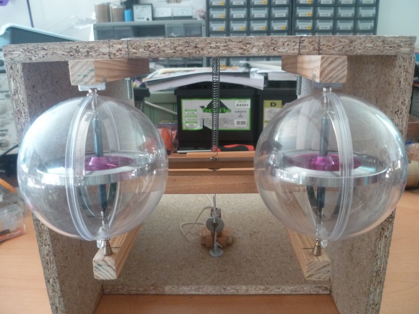

J'avais passé un petit peu de temps dessus il y a 1 mois et demi (lors du passage de Gegyx chez moi on avait collé et vissé la structure de base et mis à point les éléments de réflexion sur ce qu'il y avait à finir).

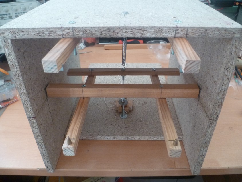

J'ai passé 1h par ci ou 1/2h par là depuis quelques semaines et là j'ai fini ça ce matin complètement pour la grosse partie.
Voilà ce que ça donne:
Et voilà la vidéo filmée par le petit de mon expérience de test:

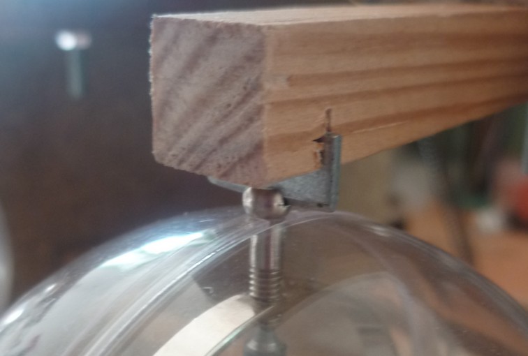

Premiers tests en vrai tout à l'heure, avec le soleil, la chaleur et le très beau temps.

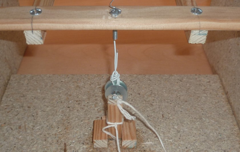

J'ai eu un coup de main de notre ami bonaventure qui m'a aidé à positionner et faire tenir le carton de réception des boules (contenant de quoi amortir) et à filmer à l'arrivée, moi je m'occupais du départ. La chute se fait par la fenêtre du deuxième étage de chez moi dans la rue avec un carton rempli de papier bulle et de polystyrène en morceaux pour amortir, hauteur de chute d'environ 4 à 5 mètres.

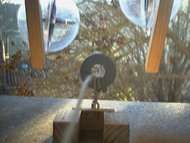

J'ai mis une webcam pour filmer le départ, voir si les boules partent en même temps, et bonaventure filmait à l'arrivée.
1er essai: j'ai oublié de cliquer sur le bouton d'enregistrement du logiciel vidéo de la webcam, départ non filmé, seulement l'arrivée. La boule de gauche côté film d'arrivée est celle avec le gyro qui tourne. La boule avec le gyro qui ne tourne pas arrive la première.
2ème essai: j'ai mis du dégrippant sur les lamelles métal de contact avec les gyro afin que ça ne grippe pas au lachâge. J'ai pensé à lancer l'enregistrement du départ.

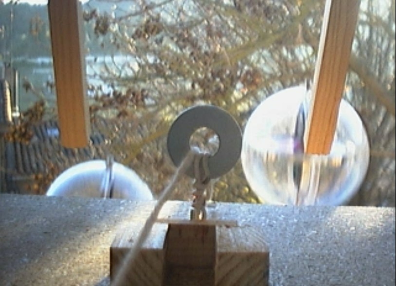

Arrivée (gyro qui tourne dans la boule de gauche):
Départ (gyro qui tourne dans la boule de droite, vue inversée car webcam filmant par l'arrière):
Capture du décalage au départ:
On est à 30 images par seconde sur la webcam, donc durée entre deux captures: 33 millièmes de secondes.
Bien m'en a pris de vérifier le départ car on constate que la boule avec le gyro qui ne tourne pas part la première et arrive aussi la première. Donc il y a un problème de grippage au démarrage sur la boule avec le gyro qui tourne. je pense au couple de rotation du gyro qui appuie sur la lamelle de contact et ça frotte fort dessus. D'ailleurs je me rappelle que j'avais pensé au problème en amont, avant de faire le montage et pour cette raison j'avais choisi de mettre les lamelles de contact en bas; puis finalement j'ai oublié la chose et je les ai mises en haut!
Donc aucune conclusion possible pour savoir si la boule de gauche a pu rattraper un peu de l'écart au démarrage; il me faut vraiment un démarrage synchrone pour pouvoir tirer des conclusions.

En attendant beaucoup de travail de fait... entre l'assemblage de la boite plutôt propre, le calage des gyros dans leur petite boule.
bravo !!!
j'ai également souris en voyant tout cela et en pensant aux voisins icon_lol.gif

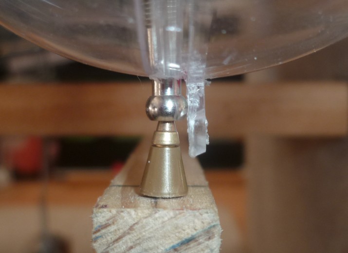

J'ai pu refaire l'expérience de chute des gyros, avec le retour des beaux jours et surtout ce que j'attendais depuis des mois pour reprendre ça quand je me le serais offert: un appareil photo/vidéo qui fait des ralentis, du slow motion.
Mon appareil a été choisi spécialement pour des expériences de labo en ralenti; il fait du 60 images par seconde en HD; du 400 images par seconde en image plus petite mais de taille raisonnable et du 1200 images par secondes en taille ridicule.
J'ai été aidé par bonaventure qui a fait l'assistant photo. J'ai limé les lames de maintient qui frottaient et j'ai testé dans la maison au ralenti que le lâchage se fait de façon synchrone au départ cette fois-ci. Tests faits en extérieur avec chute de deux étages et j'ai pu avoir la même conclusion que ce que j'ai pu voir en intérieur sur une chute de 50cm: le gyro qui tourne tombe plus vite que celui qui ne tourne pas. C'est confirmé. test fait en échangeant les deux gyros préalablement équilibrés à la même masse au cg près.
Infos en vidéos et photos à venir en fin de journée là-dessus pour illustrer l'expérience.
Donc confirmation de l'expérience de De Palma pour la chute.

J'ai limé très fortement les plaques de maintient et elles ne frottent plus du tout. Cette fois-ci l'expérience a pu être menée dans de bonnes conditions et amener à une conclusion claire. C'est cette expérience remaniée du 21/03/2014 que vous regardez dans cette vidéo-documentaire. Hauteur de chute: 4 à 5 mètres.

Citation (Gegyx @ Samedi 22 Mars 2014 à 15h13)
Mais je m'inquiète du traitement infligé aux gyroscopes, à l’atterrissage...
Ils doivent être dans un drôle d'état. (On le voit sortir de la boîte).
Une substance amortissante plus douce, pour empêcher l'éclatement, et préserver le mécanisme,
et aussi des remparts en entonnoir autour du carton ou un filet éviterait le contact rude avec le sol.
Mais les gyro atterrissent dans un carton rempli de morceaux de polystyrène qu'on trouve pour emballer les objets fragiles (genre pop corn), de papier bulle, de papier d'emballage fin en boule, etc. J'ai mis sur la vidéo que le tout retombait dans un carton plein d'emballage bulle et de papier.
Tout est absorbé en douceur. Le seul truc c'est qu'avec la vitesse, quand ça tombe plutôt sur du papier bulle, ça fait rebond et ça projette les boules vers le haut en rebond. Quand ça ne sort pas du carton tout reste ok, quand ça sort du caron, la coque plastique retombe par terre du haut du carton et se fêle.
Donc ça a été fêlé en fin de travail, uniquement les coques qui ont sauté du carton et sont retombées dehors, et une autre que j'ai laissé tomber par inadvertance du haut de ma fenêtre. Les gyros eux sont solides et tomber du haut du carton par terre au rebond ne leur fait pas de mal. Si les côtés du carton étaient plus haut ça ne retomberait pas dehors. j'avais mis des côtés haut, mais bon ça n''est pas suffisant eu égard au rebond.
En tous cas c'est largement protégé à l'arrivée par plus de 20cm d'épaisseur de divers matériaux d'absorption (qui font un peu trop élastique de rebond).
Ecrit le: Samedi 22 Mars 2014 à 18h41 Posted since your last visit
Citation (buckroger @ Samedi 22 Mars 2014 à 15h47)
Je vais réfléchir à d'autres méthodes, je pense que le l^ché en lui-même, s'assurer que les deux objets sont bien libérés au même moment est évidement critique et difficile à gérer.
Parce que l'on doit chipoter avec les mains, etc.  C'est pas super.
Mais, on progresse!  A plus sur ce fil certainement!
Oui, et je suis content d'avoir pu obtenir ce résultat de lâchage simultanée qui marche. On le voit bien dans la vidéo du 1er lâcher, ça sort synchrone. Par contre quand l'un tourne, il commence à prendre de l'avance dès le début de la chute, avance qui s'accroit avec la distance de chute, c'est cohérent avec le résultat de de Palma.
A bientôt!!
