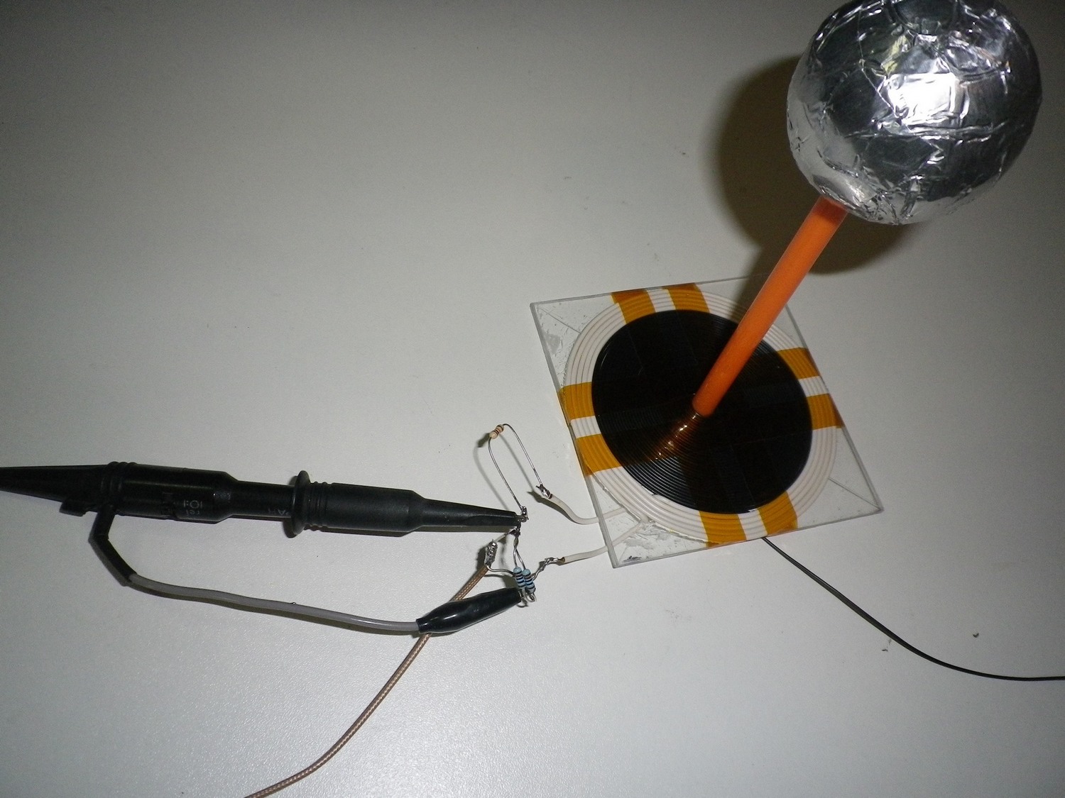

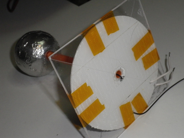

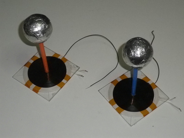

L’idée est de reproduire un éther mètre, proche de celui de Chercheur mais avec une autre électronique, plus rapidement à ma portée.
J’ai préféré un montage sur embase distinctes afin de voir l’effet de la distance entre les électrodes.
Pour les pancakes, j’ai pris du fil gainé que je trouvais plus facile a coller sur du scotch double face et pour que l’on distingue bien le primaire du secondaire grâce aux couleurs.
J’ai aussi un peu espoir de baisser la fréquence de fonctionnement en construisant des bobines plus grandes en diamètre. Normalement L augmente et à C identique F diminue.
Tout ça à cause de mon GBF qui plafonne à 20MHz.
Dimensionnement mécanique :
Mesures au pied à coulisse en mm
Mesures à la règle en cm
Les deux antennes sont identiques. Celle orange sera émettrice, la bleue sera réceptrice.
Diamètre extérieur bobinage : 94mm
Diamètre mat : 8.2mm
Hauteur mat( bobine/base sphère) 10cm, enfoncer à force (trou Diam 8mm) et collé à l’epoxy sur l’embase. Enfoncé à force dans boule polystyrène, non collé.
Diamètre sphère polystyrène, recouverte de scotch alu : 49mm
Le scotch alu est plus épais que l’alu alimentaire.
Malgré le collant du scotch, les diverses bandes font bien contact entre elles. Lissage à la cuillère
Boules polystyrènes achetées chez cultura, idem Chercheur.
Embase « plastique » transparent dont j’ignore la provenance (récup) épaisseur 2mm, rigide, 9.5cm x 9.5cm de coté.
Les bandes Jaune/orange sont du scotch Kapton (isolant électrique) pour mieux maintenir les bobines car le scotch double face en dessous ne suffit pas.
Dimensionnement électrique :
Primaire :
5 spires de fil blanc,
Diamètre gaine :1.7mm
Diamètre conducteur mono brin:0.7mm
Secondaire :
33 spires de fil noir,
diamètre gaine :1mm
Diamètre conducteur mono brin:0.55mm
Vue de dessous, on voit le scotch double face par transparence:

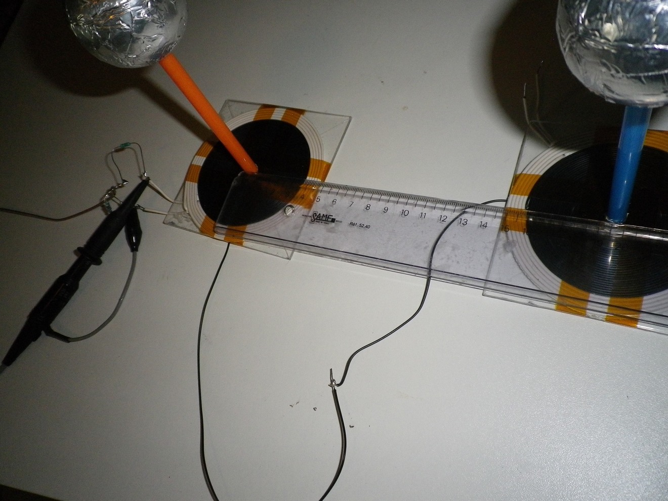

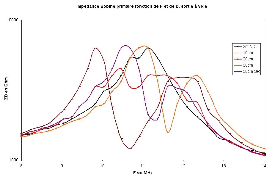

Mesure de l’impédance d’entrée du bobinage primaire d’une antenne.
Il n'y a pas de charge sur l'antenne réceptrice.
L'antenne receptrice est placée à 2m environ sans connexion avec la première antenne.
Puis mesures avec liaison à 10cm, 20cm, 30cm et enfin à 30cm sans la règle en plastique.(pour voir l'influence de la règle)
Le principe de cette mesure est celle du pont diviseur.
On applique et mesure un signal Ve à travers une résistance de 1K sur le bobinage primaire.
On mesure la tension VB aux bornes du bobinage primaire et on en déduit l’impédance du bobinage primaire.
Cette mesure est réalisée automatiquement en fréquence par un balayage sinus de 2MHz à 20MHz,
1 fois pour Ve, 1 fois pour VB.
La mesure se fait à l’analyseur de spectre (FFT scope Vellman PCS500), sonde x10, 10M Ohms//13pF Bp 100MHz,.
Le signal sinus vient du GBF sortie 50 Ohms, une charge 55 Ohms "adapte" le coax à son extrémité.
L’analyseur de spectre est sur le calibre 25MHz, Log, FFT option : maximum pour lisser et mémoriser la courbe pendant le balayage en fréquence.
A partir ce ces données on obtient plusieurs courbes d’impédance :
Dans mon cas on peut tabler sur au moins 1K d'impédance, sans charge en sortie.
des pics et des creux d'impedance varient en fonction de la distance et de environnement, a surveiller lorsque je ferai les mesures en transmission.
A venir mesure d’impédance avec charge en sortie...

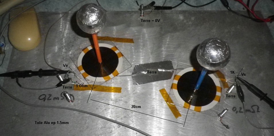

Je viens de me rendre compte que pour les besoins de la photo j'ai installé une planche blanche sur une chaise de bureau où sous l'assise il y a une plaque en acier...
ça ne perturberais pas un peu les champs magnétiques ça ?!
mes premières mesures sont donc à prendre avec des pincettes....icon_rolleyes.gif

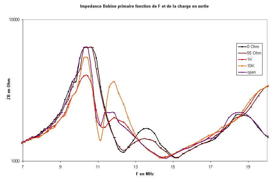

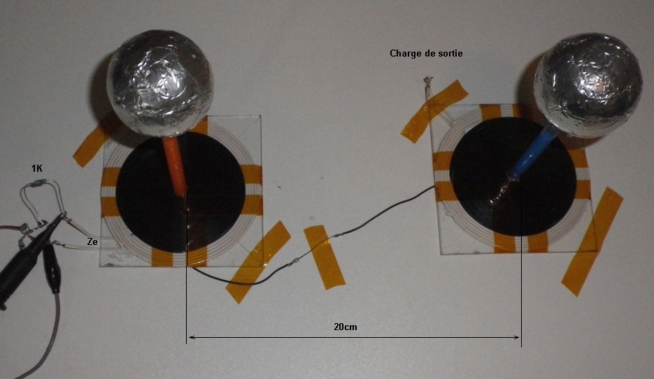

Mesure de l’impédance d’entrée Ze, 20cm entre mats, avec 5 charges de sortie différentes :
(Montage sur chaise en bois, au même endroit qu'avant)
- 0 Ohm (court circuit soudé)
- 55 Ohm
- 1K
-10K
- Circuit ouvert.
Photo du montage avec charge de sortie = 0 Ohm
Courbes de Ze (Zs)
Ze reste élevée toujours supérieur à 1K ce qui est positif pour l’ampli de sortie, cela le charge peu.
Je pense que le point intéressant est celui ou impédance est la plus faible car ça doit certainement être la fréquence où se réalise le meilleur transfert d’énergie. Non pas sur les pics d'impédance.(à confirmer)
Soit autours de 15MHz soit autours de 12MHz+.
cette fameuse fréquence à l'air de fluctuer avec la charge.
Mais à charge fixe nous devrions visualiser les variations de l'environnement.
A suivre en transmission....

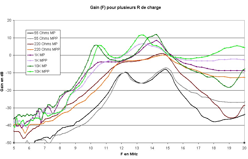

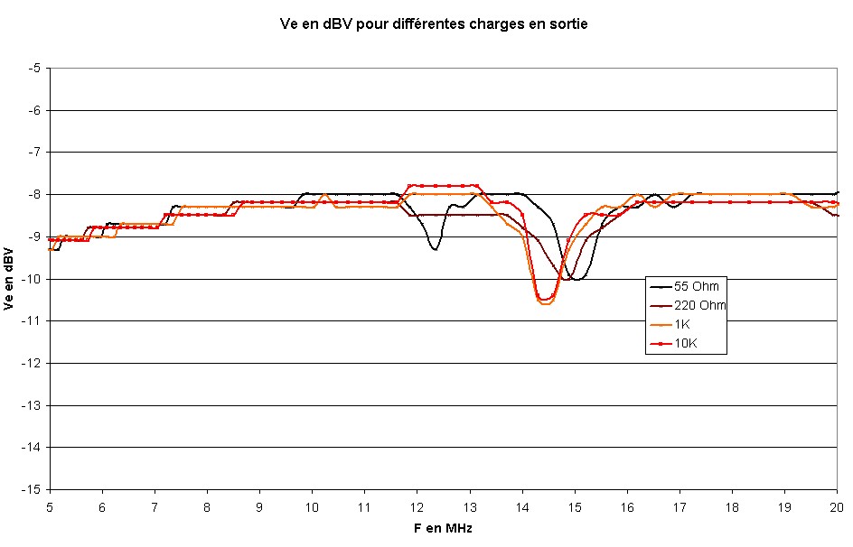

Mesure en transmission sur charge résistive
Le principe est d’appliquer un balayage sinus de 2MHz à 20MHz par un GBF 50 Ohms, chargé 55 Ohms en parallèle avec la bobine primaire.
On mesure la tension en entrée.
La consommation de l’antenne influence peu la tension d’entrée.
On constate que la tension d’entrée est constante à mieux que 3dB près.
On distingue toutefois des pics descendants correspondant à des pics de consommation de l’antenne lors des résonances.
On mesure en sortie la tension sur différentes charges résistives :
- 55 Ohms
- 220 Ohms
- 1K
- 10K

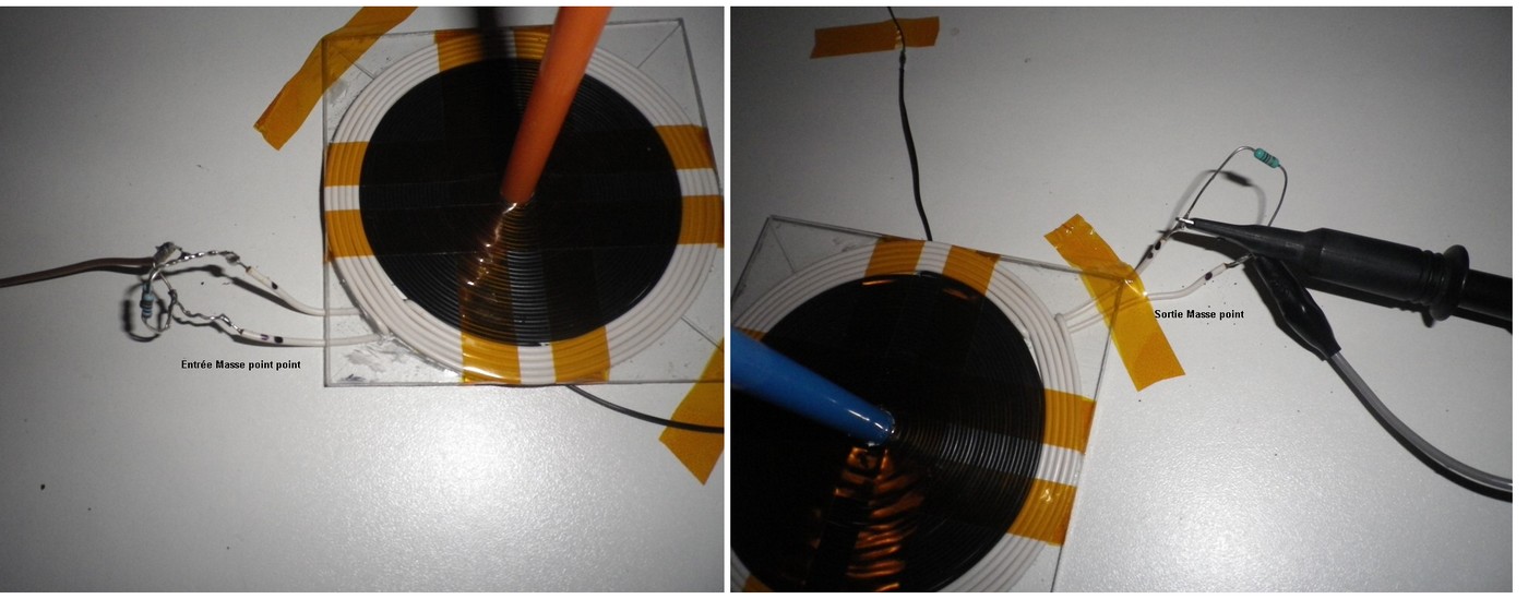

En entrée la masse est toujours sur le même fil de la bobine primaire repéré par 2 points (fil extérieur) Arbitrairement il est appelé masse pointpoint.
En sortie la masse est alternativement en point puis en pointpoint pour vérifier s’il y a des différences.
Le GBF est relié à la terre, le scope est isolé galvaniquement par transfo et optocoupleurs par rapport au PC.
Fonction de transfert (Vs/Ve) du dispositif avec différentes charges en sortie.
On constate bien 2 pics assez proches comme Chercheur dans ses mesures.
Il semble même qu’il y en aurait d’autres au delà de ce que je peux mesurer avec mes appareils.

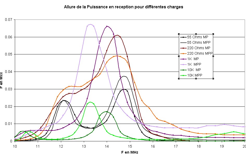

Je voudrais savoir quelle est la charge optimale à placer en réception pour bénéficier du maximum de puissance.
Je n’ai pas mesuré la puissance d’entrée permettant un calcul de COP rigoureux, on va supposer que Pe = Constante puisque Ve à peu près constante et Ze pas vraiment mais à priori élevée.
A partir des relevés en dBV issus de la FFT, je calcule la tension Vs, puis calcule P = Vs² / R.
Voici le résultat en courbes
On voit qu’il doit y avoir une résistance de charge optimale pour avoir un max de puissance en sortie : autours de 1K et 220 Ohms
A faire rigoureusement mais ça donne une idée.
A suivre mesure de COP et recherche de la charge optimale.

Analyse des mesures effectuées jusque là :
Impédance d’entrée
L’impédance d’entrée est bien la plus faible aux fréquences des pics de résonnance en transmission.
Ze est de l’ordre d1K sous faible puissance, à confirmer sous plus forte puissance d’excitation.
Au 2 eme pic, l’impédance d’entrée est de 1050 Ohms résistifs quelque soit l’impédance de sortie.
En effet à la résonnance les parties imaginaires s’annulent, il ne reste que la partie réelle de l’impédance
La fréquence du creux d’impédance fluctue avec la charge de sortie. je ne sais pas pourquoi ?
Au 1er pic la charge en sortie influence beaucoup en valeur l’impédance d’entrée ainsi que la fréquence du creux. Ze entre 1750 Ohms à 1150 Ohms.
Les creux sur Ve correspondent aux pics de Vs/Ve (gain), il y donc un pic de consommation à ces endroits. Ce qui confirme la baisse de Ze à ces fréquences.
Transmission
Il y a bien 2 pics de transmission assez proches en fréquence, de fréquence variable suivant la charge.
Typiquement 12.35MHz et 14.89MHz pour 55 Ohms en sortie.
Approximativement 10MHz et 13MHz pour 10K en sortie.
Le croisement des masses en sortie influence peu Vs/Ve :
Les fréquences des pics bougent uniquement pour une résistance de charge élevée 10K (proche du circuit ouvert), sinon la fréquence des pics bouge assez peu en fonction de la référence de masse en sortie.
Le gain bouge également très peu en fonction de la référence de masse en sortie.

Le fait de croiser les masses en sortie a une influence significative au-delà des pic de résonnance ce qui à priori ne nous concerne pas.
Vs/Ve fluctue de 20dB en tension en passant de 55 Ohms à 10K de charge.
L’impédance de sortie n'est donc pas négligeable. Il doit y avoir un optimum d’impédance à trouver pour maximiser le transfert de puissance.
Vu que le système est symétrique, l’impédance de sortie doit certainement être la même que l’impédance d'entrée soit 1050 Ohms.
Étayé par la courbe "allure de la puissance en réception" qui donne le maximum de puissance reçue pour 1K.
Je ne me rappelle plus si Chercheur travaille préférentiellement sur le 1er ou 2eme pic de fréquence ?
A la vue de mes mesures je dirais que le 2eme devrait être plus stable.
Ce coup ci , à suivre vérification de la charge optimale et mesure de COP...

Quelques soucis pour mesurer le COP.
Mon soucis vient du fait que sur le montage sur planche mélaminé je ne peux pas mesurer le courant ie car suivant ce que je place comme masse en sortie ou pas, suivant ma présence ou non , la valeur de ie fluctue dans un grand rapport.
J’ai donc appliqué un remède de cheval : Montage sur une tôle Alu faisant office de plan de masse, reliée à la terre.
Là je peux mesurer le COP sereinement mais il est ridicule : 0.12
Sur la planche de bois j’obtenais presque 0.9 mais sans certitude quant à la justesse de la valeur....
Le montage sur tôle alu change tout, fréquence de résonnance, impédance de charge optimum…

La le probleme , c est qu' avec ta plaque d alu tu fait un condo a trois plaques , panecake , plaque alu et panecake , ca doit tout courcicuiter a ces frequence la ....
Ta plaque est a proscrire ...
SG
Ecrit le: Samedi 12 Octobre 2013 à 21h56 Posted since your last visit
Il ne fait surtout pas que tu mettes de plaque "de masse", tu crées un condensateur parasite avec chacune des spires du primaire et du secondaire de chaque bobine plate et tu le couples entre le récepteur et l'émetteur, autant dire que ton montage n'a strictement plus rien à voir avec l'original car toute la physique qui est dedans est changée à 100%.

J’ai 2 sondes de scope, je mesure (Ve+Rie) en voieA, et (Rie) en Voie B, en même temps. J’ai une valeur de ie.
Maintenant je mesure toujours (Rie) en voie B mais je place juste la masse de la voie A sur 1 fil de la sortie, et bien ie change de valeur de manière importante.
J’en déduis que les masses ne sont pas neutres. Il y a du signal rayonné capté par la tresse des sondes qui se superpose au signal conduit.
Idem j’approche la main d’un pancake pour prendre la sonde, ie rechange de valeur.
J’en déduis qu’on ne sait pas trop ce que l’on mesure sur les signaux de faible amplitude.
Voilà ce qui m’a gêné et voilà pourquoi j’ai introduit ce plan de masse qui a réglé le problème du rayonné, peut être un peu trop radicalement….
Pourtant ce plan de masse ne me paraissait pas si éloigné du brevet de Tesla. Le plan de masse recréant une terre virtuelle ? mais il est vrai que dans mon cas le plan est collé aux pancakes....
Ecrit le: Dimanche 13 Octobre 2013 à 13h20 Posted since your last visit
Les masses je les mets toutes les deux au même point pour les deux voies quand je fais les mesures, ça ponte les masses ensemble justement.
ça n'a rien à voir avec du rayonnement, mais c'est parce que la longueur de fil correspond à de l'inductance parasite (chaque cm de fil fait environ 1 nano Henry de self parasite je crois environ, à vérifier). Donc si une seule masse est mise et pas l'autre, le chemin de retour à la masse d'un côté ou de l'autre n'est pas le même et donc on a une chute de tension inductive qu'on n'a pas de l'autre côté, importante quand on mesure de petites tensions. Avec les deux mêmes sondes pareillement blindées avec fils de même longueur et la masse mise au même point du circuit pour chacune (c'est toujours comme ça que j'ai procédé) tu n'as plus ce souci.
Voilà une expérience utile!
Et aussi quand tu penses être proche de Tesla avec un plan de masse, tu oublies que mettre ta plaque de métal n'a rien en terme de proximité car tu ne fais pas que créer un plan de masse, mais tu crées comme je te le disais, un condensateur entre chaque spire de chaque bobine et chaque autre, en passant par cette plaque de métal. N'oublie pas que la Terre n'a pas la même conductivité électrique que ta plaque de métal et de loin, différence majeure avec Tesla; donc ne met pas de plaque.
Pour ce qui est d'approcher la main de pancake et que ça change les résultats à l'oscillo c'est normal et ça n'a rien d'un artefact avec les sondes d'oscillo, c'est dans la physique réelle de l'appareillage. Il te suffit pour le voir de mettre une charge lumineuse en sortie au lieu de tes sondes d'oscillo sur résistance et tu verras que la luminosité varie réellement avec ta main qui s'approche; ce que tu mesures sur l'oscillo si tu mets la sonde en est l'image fidèle et vraie. C'est normal car justement tu crées une modification du condensateur de retour à la Terre provenant des sphères. Les sphères servent de capacité entre la sphère elle-même et la Terre (en utilisant l'air et cela dépend de la distance entre sphère et objets au sol).
Quand tu approches la main tu modifies ce condensateur, donc la fréquence de résonance du système. Tu deviens donc hors résonance, et cela fait diminuer la puissance sortie (l'ampoule va systématiquement diminuer de luminosité, je crois que ça correspond à un déphasage au niveau du courant et tension en terme pratique sur l'oscillo). Tout est logique.

Pour info, une charge en sortie comprise entre 200 Ohms et 600 Ohms donne un Ps max avec une variation de de 2% seulement.
Il y a donc une certaine tolérance à la charge optimale.
Avec la charge optimale il n'y a plus qu'un seul pic de fréquence.
