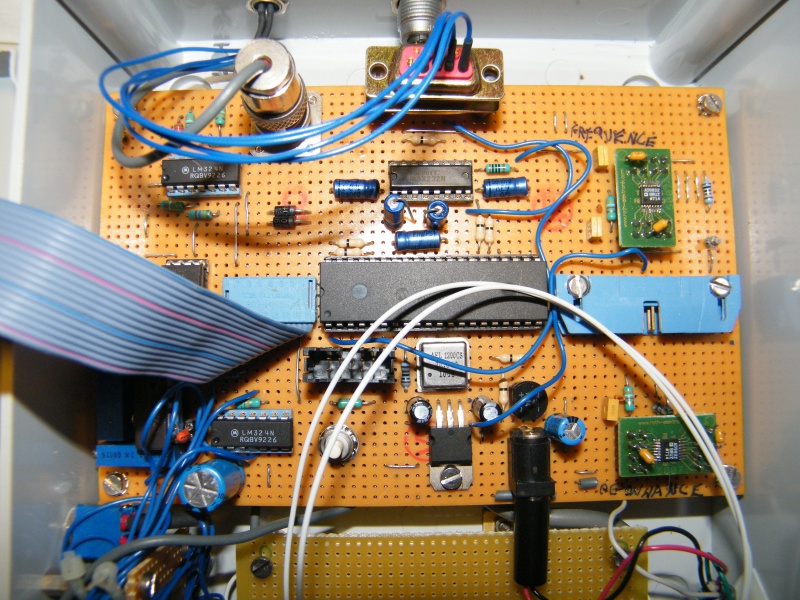

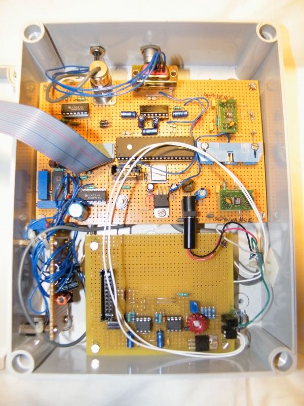

Pour ce faire, j'ai développé rapidement un ampli pour PWM, dont voici la vidéo d'explication :
C'est un système vraiment tout simple, dont j'avais de toutes façons besoin dans d'autres projets, donc il me servira surement dans d'autres expériences icon_smile.gif
Ce système a quand même ses limites, au delà de 1Mhz c'est vraiment pourri comme signal, les composants sont trop limités en fréquences, mais je n'avais rien d'autre sous la main, donc...
La prochaine version sera en demi pont en H, bien mieux pour la résonance, mais j'expliques ca dans la vidéo suivante.

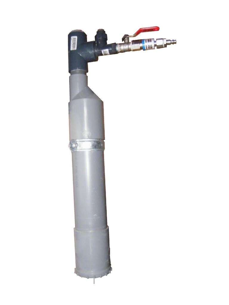

Pour les génés HHO, celui WFC dans le long tube, ce sont 6 lots de deux tubes, l'un dans l'autre, avec de l'eau déminéralisée.
Les photos de la construction seront sur mon site un peu plus tard.
Pour la drycell, c'est une drycell 12V classique, achetée sur ebay elle aussi, mais avec du NAOH ou du KOH, je ne sais plus trop...

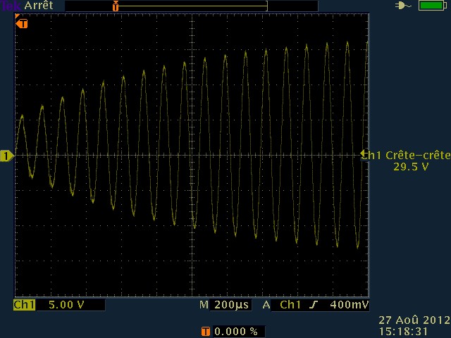

J'avais essayé par curiosité de faire osciller un circuit RLC réel, donc formé par un condo et une self.
J'ai fais différents tests en montage parralèle et série pour voir la différence.
Je ne me souviens pas de tout mais ce qui est sur c'est qu'en utilisant un simple transistor en commutation, la résonance ne se créait pas.
Il fallait vraiment attaquer le circuit par un vrai signal carré, pour pouvoir obtenir la résonance.
Voici une capture réalisée ce jour là :
J'avais dû envoyer directement le 5V carré sortant du DDS je crois, je sais plus trop.
Mais ce qui est important c'est qu'en entrée on avait du 5V carré, et en sortie, 30V crète à crète icon_smile.gif
Je ferais d'autres essais et captures, au sujet de l'oscillation amortie par exemple.
Mais en gros, pour faire résonner le circuit, il suffit de capturer l'oscillation amortie, de mesurer la fréquence et hop c'est partie icon_smile.gif

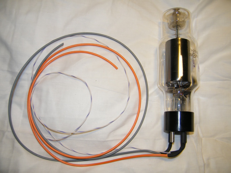

Sinon on peut aussi tenter de hacher directement de la THT dans le géné HHO tel quel, c'est possible aussi icon_smile.gif
Je testerais çà dès que je peux bricoler mon thyratron, c'est pas pour tout de suite je penses...

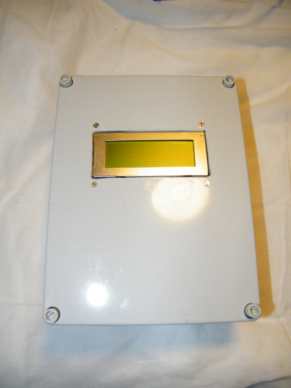

Voici quelques photos d'un proto que j'avais réalisé il y a quelques années, 3 ou 4 ans.
A cette époque je jouais avec les pics, en programmation BASIC.
Cela m'a saoulé donc j'ai changé depuis pour les arduinos, bien + funs icon_smile.gif
La boiboite seule, sans le bloc puissance :

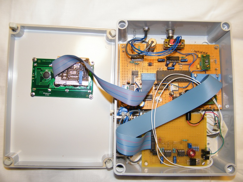

La boite ouverte :
Le bloc contrôle + pré-ampli :
Le bloc contrôle uniquement :
Le système était constitué de deux DDS AD9832, avec sorties uniquement sinusoidales.
J'avais du souder ces puces au format pourri, sur deux platines adaptatrices, pas génial.
Les signaux étaient envoyés dans des comparateurs rapides pour transformer les sorties en carré, puis multiplexés pour sortir qu'un seul signal carré découpé.
Il fallait un circuit pompe de charge pour fournir une alim symétrique aux comparateurs rapides...
Il y avait un max232 pour fournir une liaison série vers le PC.
Aussi besoin d'amplis pour mesurer le courant, et un circuit de précision je ne sais plus trop pourquoi...
Le système balayait en fréquence en mesurant le courant, pour trouver la fréquence pompant le moins de courant.
J'avais aussi utilisé le système pour envoyer en temps réel les infos dans un programme pc pour tracer une courbe.
J'ai fini par abandonner assez rapidement car je manquais de ressources, d'infos, de matériel, pas d'oscillo, rien de rien donc c'était chaud.
Actuellement le nouveau système est basé sur l'ancien, sauf que je passes par arduino + circuits DDS touts prêts qui sortent directement du carré, liaison usb interne à l'arduino pour rendre des comptes, etc...
Je rajoute les potentiomètres pour une recherche manuelle des fréquences.
J'ai aussi intégré la partie préampli à transformateur pour driver directement le demi pont en H de puissance qui se branchera en sortie, pour avoir un vrai carré de puissance, et tenter de driver directement le secteur...
Voici une photo de mon thyratron que j'ai réussi à souder :

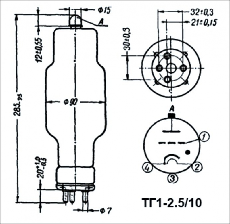

Ne pas se fier à la photo, il est assez gros, voici les dimensions réelles de l'engin :
Il est annoncé pour tenir 10KV sous 2.5A, donc je pourrais pulser directement de la THT dans ma future bobine Tesla, et dans mes génés HHO pour voir un peu ce qui se passe icon_smile.gif

Salut Edenguard,tu connais les caractéristiques de ta thyratron? quelle est sa fréquence max de travail?c'est quoi comme gaz à l'interieur,de l'hydrogéne?
D'aprés se que j'ai lu elle seraient plus performantes et utilisées pour l'émission des radars.
Ecrit le: Mercredi 23 Octobre 2013 à 15h36 Posted since your last visit
Salut Freed,
Apparement c'est du Xenon, mais je ne connais pas la fréquence malheureusement, impossible de trouver pour ma part, j'ai passé pas mal de temps sur le net mais pas trouvé grand chose comme info sur ce tube.
Je l'ai acheté sur EBAY, pour pas très cher.
Il me semble bien que ceux à l'hydrogène sont mieux oui, mais après pour en trouver avec de hautes fréquences, çà je sais pas...
Yen a d'autres sur ebay mais bon, pas le même ordre de prix...
J'ai des collègues radaristes qui m'ont expliqué un peu comment m'en servir, donc je vais y arriver oui, lorsque j'aurais fini son intégration dans le boitier, avec le circuit géné qui va bien icon_smile.gif

Comment as-tu fais tenir les tube l'un dans l'autre ? moi j'ai utilisé un cable de HP vidé de son fil de cuivre (j'ai un espacement de ,5mm entre l'anode et la cathode). Par contre c'est loin d'être aussi propre que toi ! j'ai mis du scotch d'electricien aux raccords pour éviter les courants de fuite.
Je ferais des photos lorsque je m'y remettrai.
Ecrit le: Samedi 26 Octobre 2013 à 19h22 Posted since your last visit
Il y a 6 paires de tubes en fait ^^
Et ils étaient déjà assemblés, j'ai acheté le bloc comme çà direct sur ebay.
On fait comme on peut héhé, j'ai tenté de soigner au mieux mais bon, peut être que ca sert à rien et que les courants de fuites ne posent pas de problèmes...
Par contre ton scotch risque de se barrer non?
Il aurait pas fallu un truc étanche plutot?
