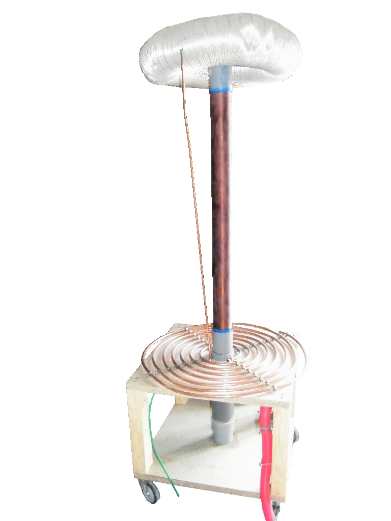

Pour en venir au système en lui même, ma bobine est en fait constituée de trois bobines.
La bobine primaire, à la base, qui est un rouleau de 10m de tube de cuivre en couronne.
La bobine secondaire est enroulée sur du tube de 80mm, sur 94cm de hauteur, avec du fil d'environ 0.5mm, ce qui donne environ 1880 tours pour une longueur totale de 472.5m, la fréquence quart d'onde est d'environs 158.73 Khz.
Toutes les valeurs sont calculées par un fichier open office que j'ai crée pour l'occasion, je pourrais vous le poster si intéressés.
Peut être que l'on peut trouver ce genre de chose autre part sur le net, peu importe, je voulais faire mon propre fichier ^^
J'ai aussi rajouté une troisième bobine, en dessous, qui me sert de bobine pick up, comme dans le transformateur de Stanley Meyer.
Cela me permet de voir que je hache bien la THT dans le primaire, que l'électronique fonctionne bien, et je devrais pouvoir m'en servir pour faire un système auto-oscillant.
Une photo étant bien + parlante qu'un long discourt, la voici en image :
La tige qui remonte me sert à voir si il y a une tension suffisante dans la bobine secondaire pour créer un arc, mais pour le moment rien du tout...
Et voici sa vidéo de présentation :

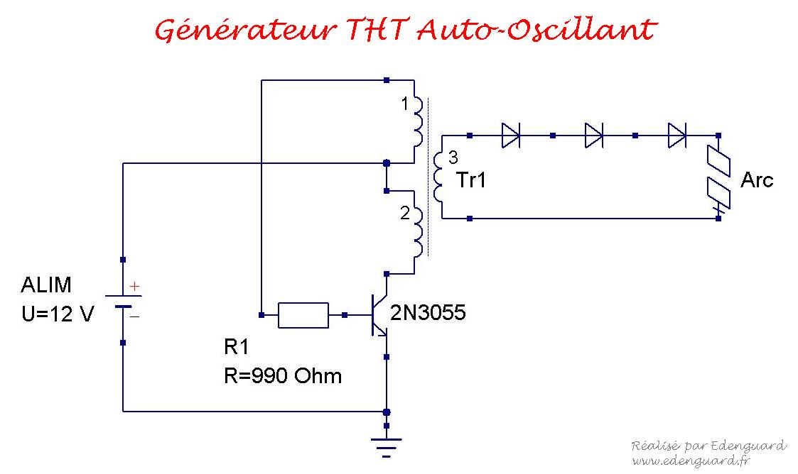

La THT est produite par un circuit auto-oscillant, comme un joule thief, en utilisant une simple bobine THT de TV, un 2N3055 et quelques résistances.
Voici le schéma pour le générateur THT :

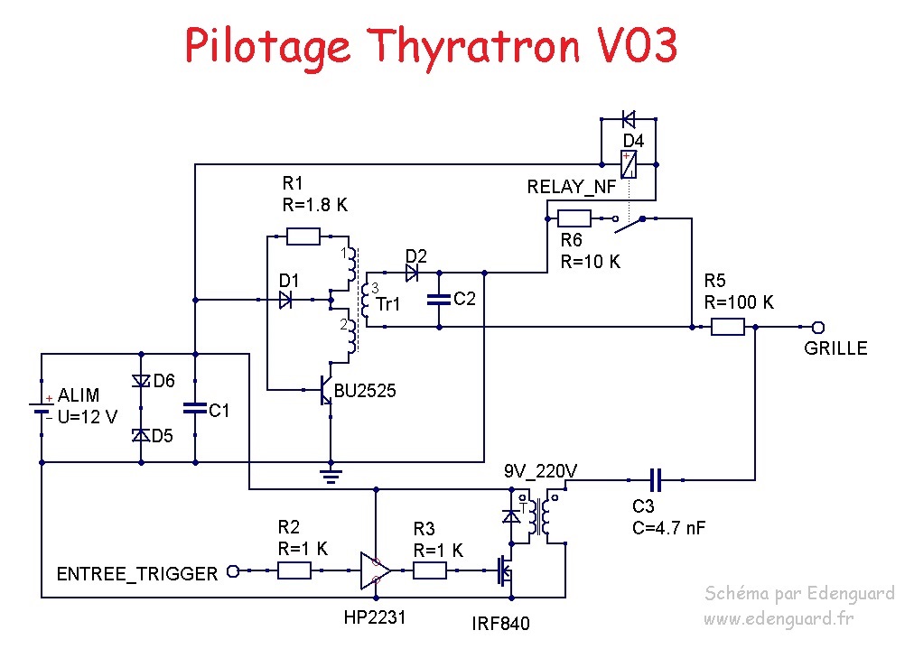

Voici le schéma pour mon système de pilotage de thyratron, la version 03 seulement, les anciennes ne fonctionnaient pas parfaitement :
La vidéo de présentation :

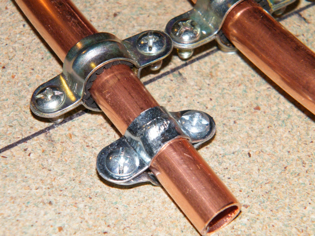

une petite question, est ce que les colliers Atlas que tu as mis pour fixer ton tuyau cuivre sont isolés de ce tuyau et entre eux également ?
est ce que le fait d'avoir des parties métallique sur cette bobine ne créé pas des problèmes ?

Alors oui, les colliers sont isolés.
Ils se touchent mais ils ne touchent pas le tuyau ^^
A part ceux des extrémités, qui n'ont pas d'isolant expres pour faire contact avec une vis traversante pour récupérer la connexion en dessous icon_smile.gif
C'est pas très propre mais çà fonctionne ^^
Une photo détaillée des colliers à une extrémité :
A mon avis cela n'influence pas vu qu'il n'y a pas contact électrique, mais je suis loin d'être un spécialiste, je découvre icon_smile.gif

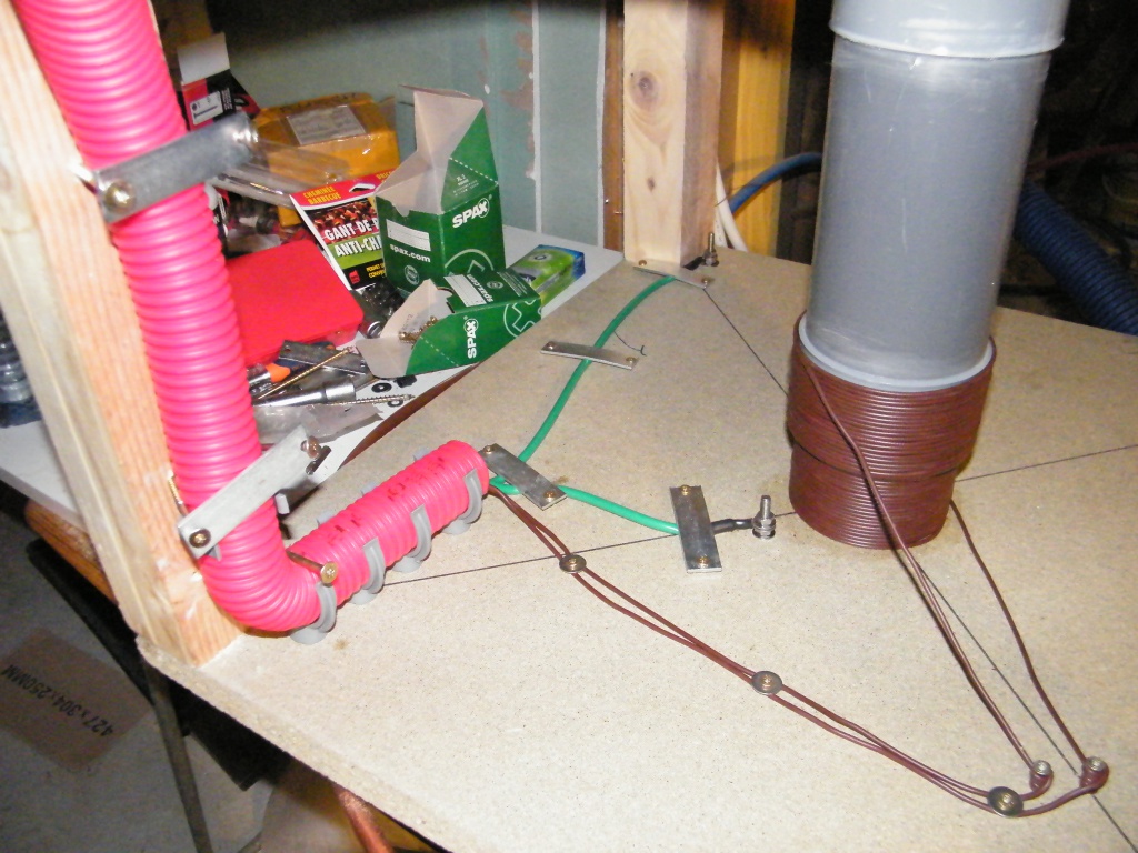

Une vue de dessous, où l'on peut voir les connections traversantes du primaire et la bobine tertiaire de pick up :
Je passes de temps à temps a brico mais je ne vois pas ce dont tu parles, même sur le site internet...
Aurais-tu une photo par hasard ou un lien stp?
Je penses que je manque un peu de couplage et que je devrais donc refaire un support de primaire, peut être en profiter pour changer le système de colliers ^^

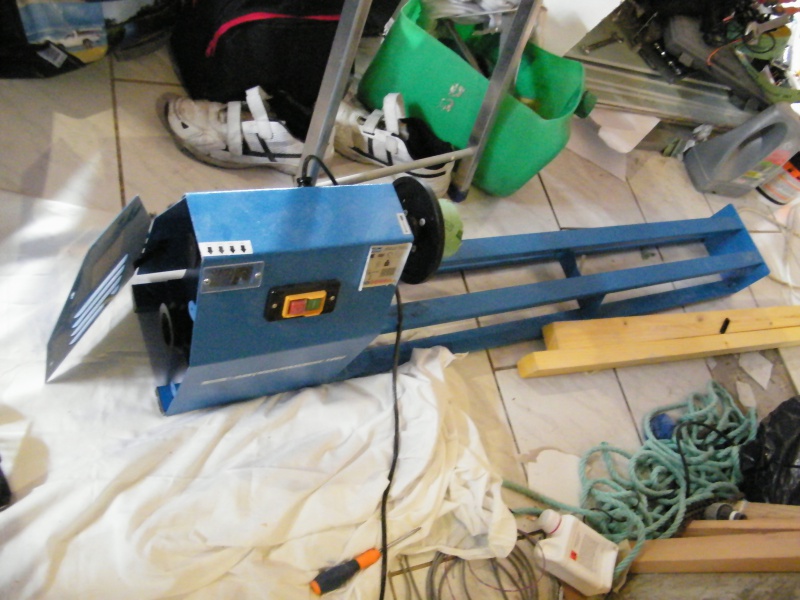

Je suis actuellement en train de me fabriquer une bobineuse, principalement pour pouvoir bobiner facilement et rapidement le secondaire des TC ( Bobines Tesla ).
Cela sera très pratique lorsque viendra le moment de faire des TC sur-unitaires par exemple icon_smile.gif
Ceux qui voudront pourront venir avec leur tube et fil, utiliser la bobineuse et hop en quelques minutes c'est réglé, pour cette partie en tous cas ^^

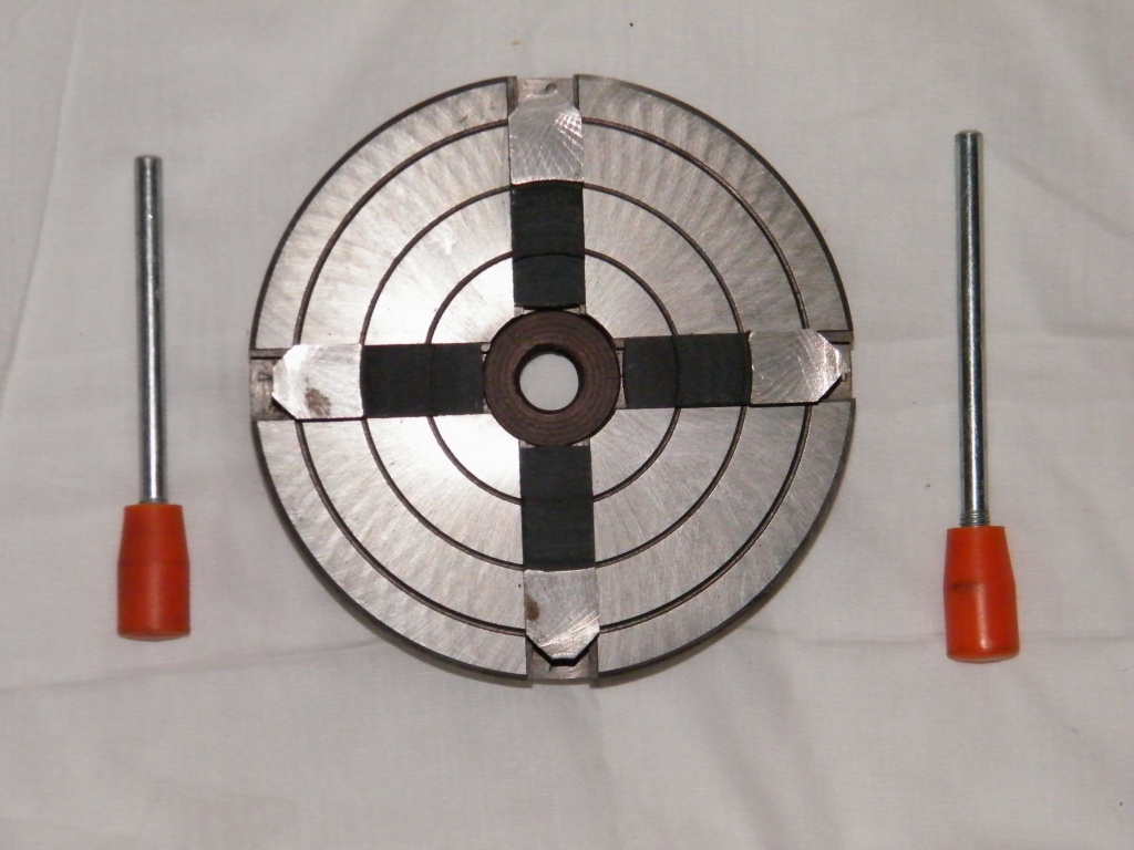

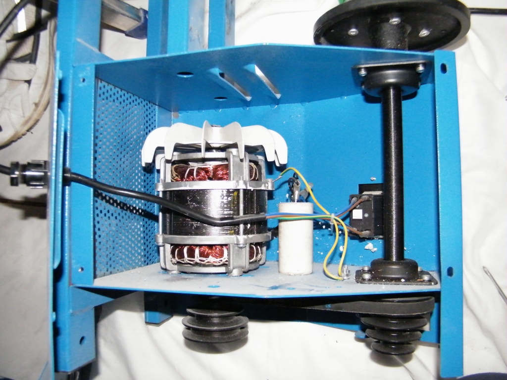

Je suis donc parti d'un tour à bois, que j'ai acheté expres, il y a plusieurs mois de çà :
Je m'en était servi pour terminer le secondaire de ma première et unique TC, en fixant un bouchon sur le support rotatif et en tenant le tuyau avec un chiffon de l'autre coté.
C'était pas super pratique mais cela fonctionnait.
Par contre c'était trop rapide, du coup j'ai utilisé un dimmer.
Le problème c'est que le couple chutait en même temps, et du coup cela ne tournait plus.
Ca m'a pas mal gonflé et depuis ce moment je voulais le modifier pour le rendre + pratique, avec compte tour intégré et stop automatique, etc...

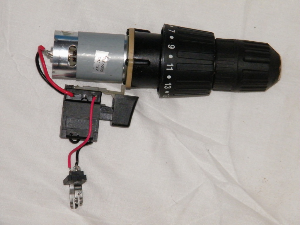

Donc la première chose à faire c'est changer le moteur alternatif d'origine, trop pas adapté pour ce genre de choses.

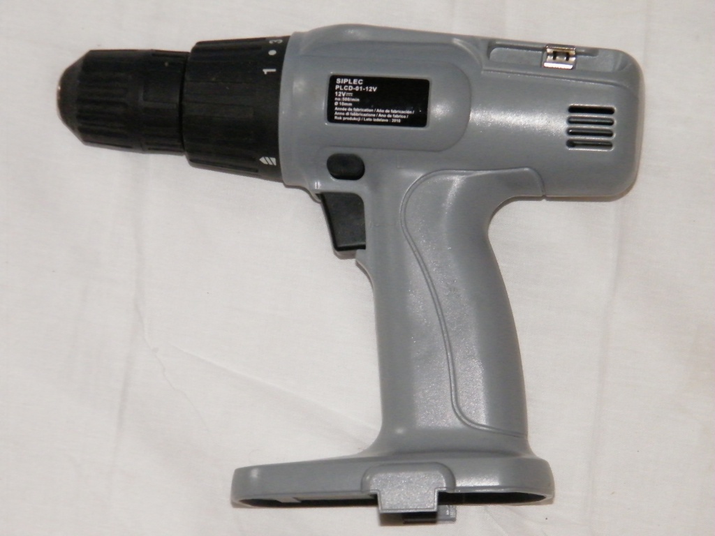

Du coup j'ai eu l'idée d'utiliser des moteurs de perceuses sans fils, très bien adaptés pour çà du coup, car pas mal de couple, réglables facilement avec un PWM par exemple, donc possibilitée de faire un asservissement en vitesse pour compenser le couple, etc...
Ces perceuses on les trouve à pas cher, et c'est encore mieux quand on a cramé les accus pourris et que du coup la perceuse prend la poussière dans un coin, cela lui fait une nouvelle vie icon_smile.gif
Voici la bête :
C'est une bête de course, probablement 10€ dans le super marché du coin, et j'ai du m'en servir qu'une seule fois je penses, et encore...
Les accus sont pourris, et avec l'auto décharge ils ont mourru.

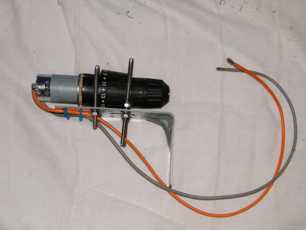

Avec un tournevis, si on est pas trop manchot, on arrive à extraire assez facilement le bloc moteur avec réducteur, ce qui nous donne un joli moto-réducteur pas cher !
Ensuite on peut démonter l'ancien moteur du tour à bois ...

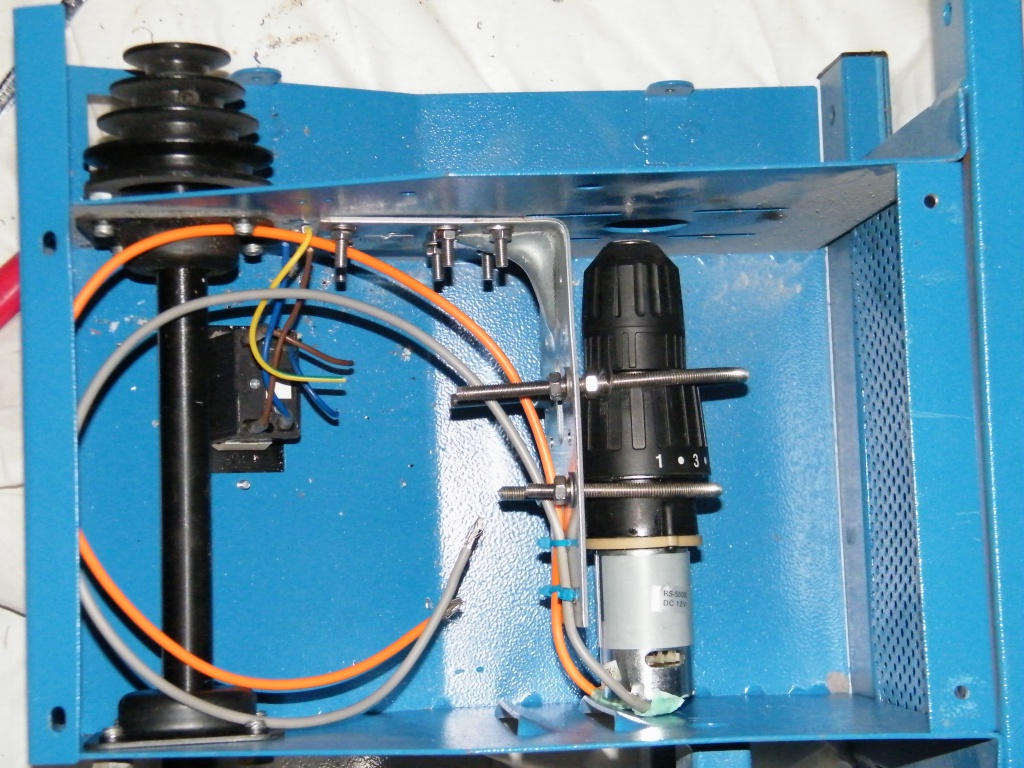

Il faut bien sur vérifier que le nouveau moto-réducteur passe dans la cage du tour, c'était limite dans mon cas !
Si on est sur de son coup, on peut bricoler un support pour le bloc moteur, c'est pas très joli mais efficace icon_smile.gif

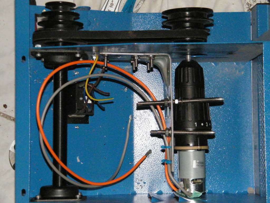

On installe le bloc dans la cage du tour ...

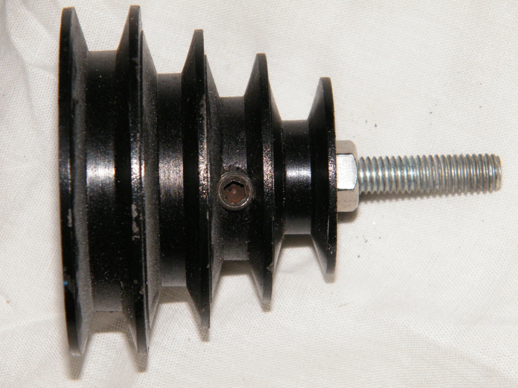

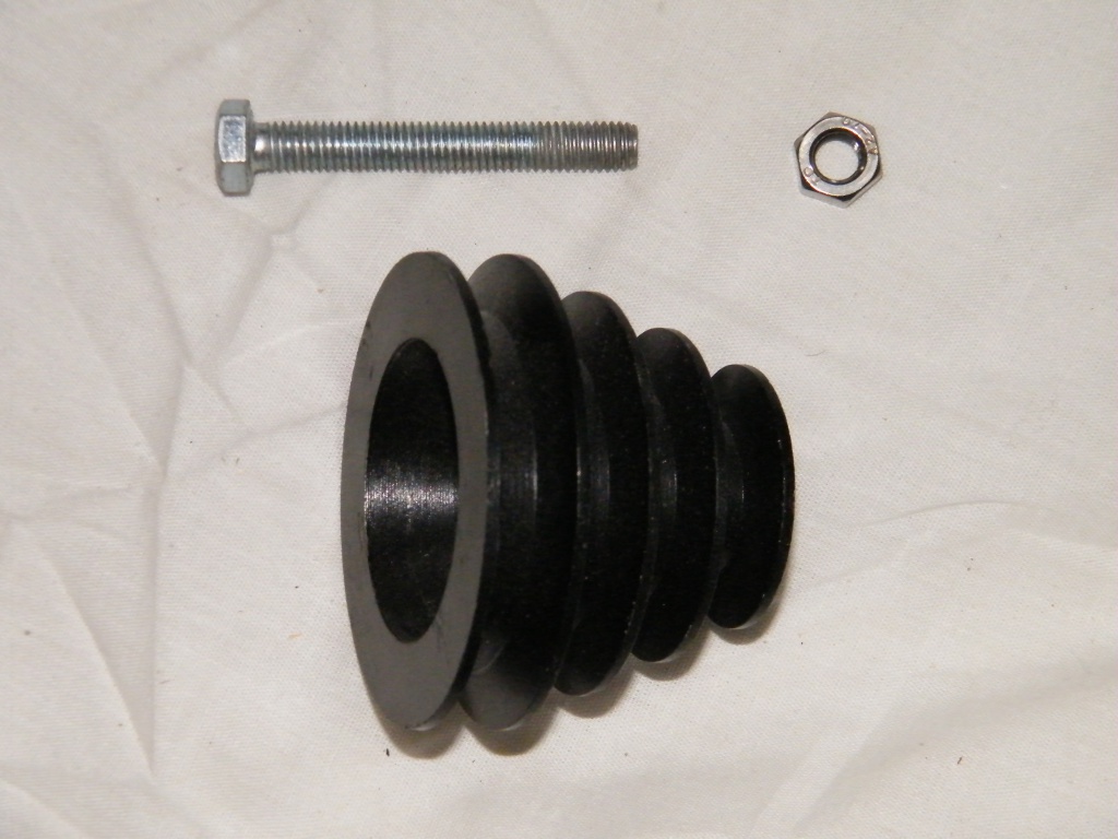

Il faut bien sur trouver un moyen d'adapter les poulies sur le mandrin de la perceuse :
On assemble le tout :
Le moteur est un 12V, à l'origine je voulais mettre un 18V à la place mais il était trop long, donc ne passait pas...
J'ai testé sous 12V et cela fonctionne bien, même sous 5V, donc encore mieux !
Ce que je voulais en fait c'était sous volter le moteur pour ne pas qu'il chauffe, pour pouvoir s'en servir pendant longtemps sans soucis, et là sous 5V çà fonctionne très bien, + de couple qu'avec le moteur alternatif, pour une vitesse réduite icon_smile.gif
Il reste ensuite à monter le mandrin qui va bien, avec centrage auto :
Il va falloir que je bricoles un support pour le tube, de l'autre coté.
Je pensais partir sur un autre mandrin pareil, mais cela va me revenir un peu trop cher...
Donc j'aviserais un peu plus tard ^^
Je vais aussi surement rajouter une petite équerre pour essayer de tenir le moteur dans la partie en bas à droite sur la photo, pour pas que cela plie sous la charge.
J'ai un rail avec roulements linéaires qui vont arriver, pour servir de guide fil.
Il faut aussi que je rajoute compte tour électronique, surement du fait maison, avec stop automatique en fonction du nombre de tours que l'on choisi, des fin de courses au cas ou...
Et puis pour la suite je verrais ^^
Voili voilou pour le moment où j'en suis de ce coté là !

ça me rappel ma petite bobineuse,j'avais utilisé une perceuse pas chére avec un gradateur au pied mais elle à finie par fumée icon_lol.gif
Alors comme j'avais pas envie de tout remodifier j'ai adapter un moteur de machine à coudre portative en 220v avec la pédale qui va bien.ça permet d'avoir le contrôle quand ça part en cou....icon_lol.gif
j'ai même récuperer le tendeur pour le fils qui est indispensable.
Voir photos

Merci Edenguard d'avoir montré ton montage.
Pour les bobines tesla il me semble qu'elles ont un bon diamètre. La hauteur d'arbre de ce tour, ne sera pas suffisante.
Faudra encore bricoler pour modifier le châssis.
La poupée fixe du tour n'est pas suffisante, juste pour une bobine ?
Si la bobine est un tube, tu peux toujours y enfoncer provisoirement un bouchon en bois (ou au mieux un cylindre-bloc caoutchouc qui se gonfle quand tu serres la vis centrale sur laquelle, viendra frotter ta contre-pointe).
Donc tu as acheté un tour, enlevé son moteur pour le remplacer par celui d'une perceuse avec variateur, fait l'adaptation.
Éventuellement modifier encore le bâti...
Tu aurais pu faire l'ensemble sans avoir recours au tour à bois icon_smile.gif
Je sais, tu as fais pour le mieux, et progressivement.
C'est plus facile , ou plutôt accessible, en partant d'un modèle de base.
J'apprécie tes expériences, car tu n'hésites pas à te lancer dans l'affaire, et à la réaliser rapidement, tout en en conduisant d'autres affaires parallèlement.
Bonne continuation
Ah! Ah! Freed ! Super ton idée d'avoir utilisé le rotor de la perceuse comme poulie d'entrainement icon_biggrin.gif

Yes j'ai prévu de pouvoir bobiner sur 1m, je penses que ce sera suffisant, sinon je devrais fabriquer une extension oui...
Sympa ta bobineuse aussi, et le V-gate qui traine à coté !!!
Il fonctionne?? ^^
Pour le moment je n'ai pas prévu de tendeur, je verrais çà lorsque je ferais le guide fil, je sais pas encore trop comment m'y prendre.
J'ai pas encore reçu le rail ^^
Jolie le kapanadze de 48KW !!!
@Gegyx
Normalement je dois pouvoir monter jusqu'à 17cm de diamètre d'après les infos du mandrin, je ne sais pas si ce sera utile mais bon...
En général le rapport diamètre et hauteur doit être de 5, donc pour 1m de TC il faut 20cm de diamètre au moins, mais pour les TC sur-unitaires je ne sais pas...
J'aurais pu sinon fabriquer une bobineuse en bois directement, le soucy c'est pour les roulements/palliers, c'est un peu trop compliqué et je voulais avoir quelque chose de "propre" au final...
Avec le bois ca aurait surement marché mais je suis pas sur d'avoir pu réussir à faire un truc correct, sur roulements....
Pour çà qu'il y a du bordel partout, la maison toujours en construction...
Donc pas évident ^^

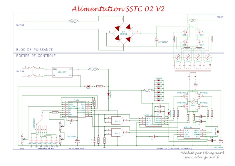

Voici le plan actuel qui correspond à la seconde vidéo :
J'ai toujours un problème d'oscillateur par contre, j'ai donc rajouté un 80nf sur l'alim REF, rajouté une diode en série pour alimenter les drivers, au cas ou le retour viendrait de là, mais toujours le même souci.
De ce que j'ai testé, c'est en dessous de 55khz :
Si on pousse le duty à fond, pas de soucis de 25Khz à 200Khz.
Si il n'est pas à fond par contre, il apparait une sorte de glissement dans les signaux PWM de sortie du TL494.
Donc au lieu de faire haut bas haut bas haut bas, en alternance quoi, on a du haut bas bas haut bas haut haut bas, par exemple.
Je parles de haut bas car les signaux sont déphasés en fait de 180°, en alternance, c'est ce que l'on voit sur l'oscillo tout simplement.
Cela arrive même que l'on a des pics des deux cotés en même temps, pas glop du tout...
Si par contre on sort le fusible du bloc mosfet (GDT), là cela ne bug plus du tout, les signaux de sortie sont nickels.
C'est quand on met la puissance que le circuit déconne on dirait, pourtant il ne bug plus au dessus de 55khz apparement.
J'ai pourtant des diodes pour éviter les retours, et des condos, donc je vois pas trop comment cela ce fait...
Ou alors le problème n'est pas électronique mais électromagnétique :
Avec une fréquence + basse, l'impédance du transfo diminue.
Il pompe donc + de courant, donc génère un plus grand champs magnétique.
Champs magnétique qui perturberait le CI?
Bizarre...
Qu'en pensez vous?
Merci !

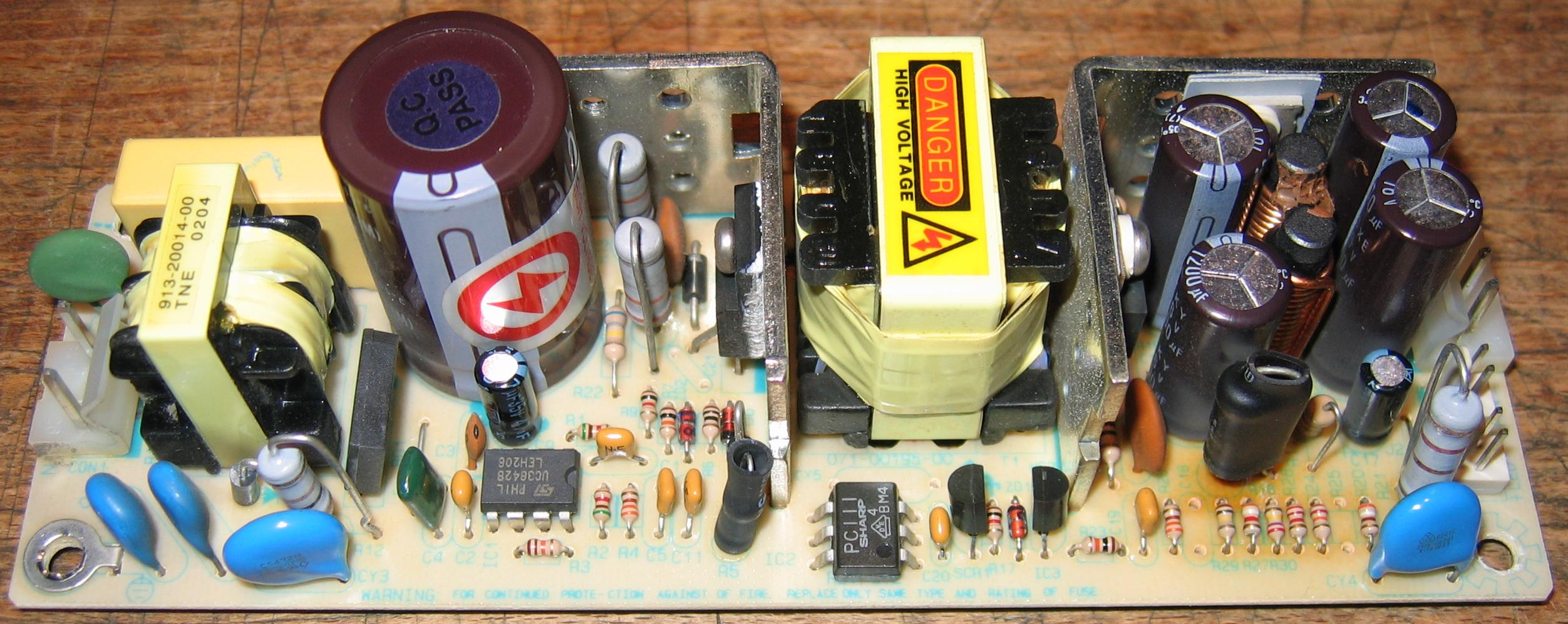

A mon avis il faut que tu mettes deux bobines en entrée sur la partie puissance , direct sur le 220V comme sur n importe quelle alim a découpage PC ou autre .Facile a récuperer ...
Tu vois sur cette photo c est le petit transfo a gauche , il est avant le pont de diode .
A mon avis c est par la que se fait le retour ...
Il est monté comme sur ce shemas :
Desolé pour les tailles d images ...
Beau travail en tout cas !!
SG

En fait j'ai les parasites sans mettre le bloc puissance en route, il n'est même pas branché, juste avec le bloc de controle tout seul.
En entrée il y a bien ce genre de filtres, ensuite il y a fusible + interrupteur, et enfin l'alim à découpage.
Par contre j'ai jusqu'à 200mv de parasites crêtes à crêtes sur l'alim 12V, malgrès tous les condos de découplage que j'ai mis...
Ils se produisent lors de la commutation du premier pont de mosfets, et je n'arrives pas à les supprimer.
Le truc c'est que ces parasites sont synchros avec la commutation, et sont présents tout le temps, à toutes les fréquences et rapports cycliques.
Même au dessus de 55Khz, les parasites sont toujours là avec la même tension ondulatoire, mais aucun bug par contre !
Les bugs disparaissent en montant en fréquence mais cela ne semble pas lié aux parasites du coup vu que au dessus de 55Khz, malgrès les parasites, tout fonctionne impeccablement bien.
Je comprends pas !

faut arriver a isoler l alim de controle et l alim de ta premiers Mosfet si je comprends bien . Peut etre qu une bobine en serie avec les mosfets lisserais le courant , sinon il faut mettre une alim stabilisée 7812 sur drivers + tl 494 si tu as un peu plus de 12V en sortie de transfo ...

Bon en fait c'est tout con, c'est à cause des résistances de pull down en sortie du TL 494.
J'avais mis 10K pour ne pas tirer de courant sur le générateur PWM, mais c'est une erreur et du coup des parasites se créaient là.
Ceux de l'alim ne font pas grand chose on dirait, mais ceux de la sortie oui vu que ce sont eux qui pilotent les drivers.
Si je descend les résistances à 1K c'est beaucoup mieux, encore un fonctionnement bizarre en dessous de 30Khz mais je sais quoi faire, je vais passer tout par le 4011 si je peux faire ce cablage, comme ca c'est lui qui fournira les bon signaux icon_smile.gif
Pour les parasites sur l'alim c'est pas bien grave car j'ai quand meme de beaux signaux, ils sont peut être juste captés par la sonde comme une antenne, car j'ai beau mettre condos en parallèle et self en série et c'était pareil...
Désolé pour le remue méninges ! ^^

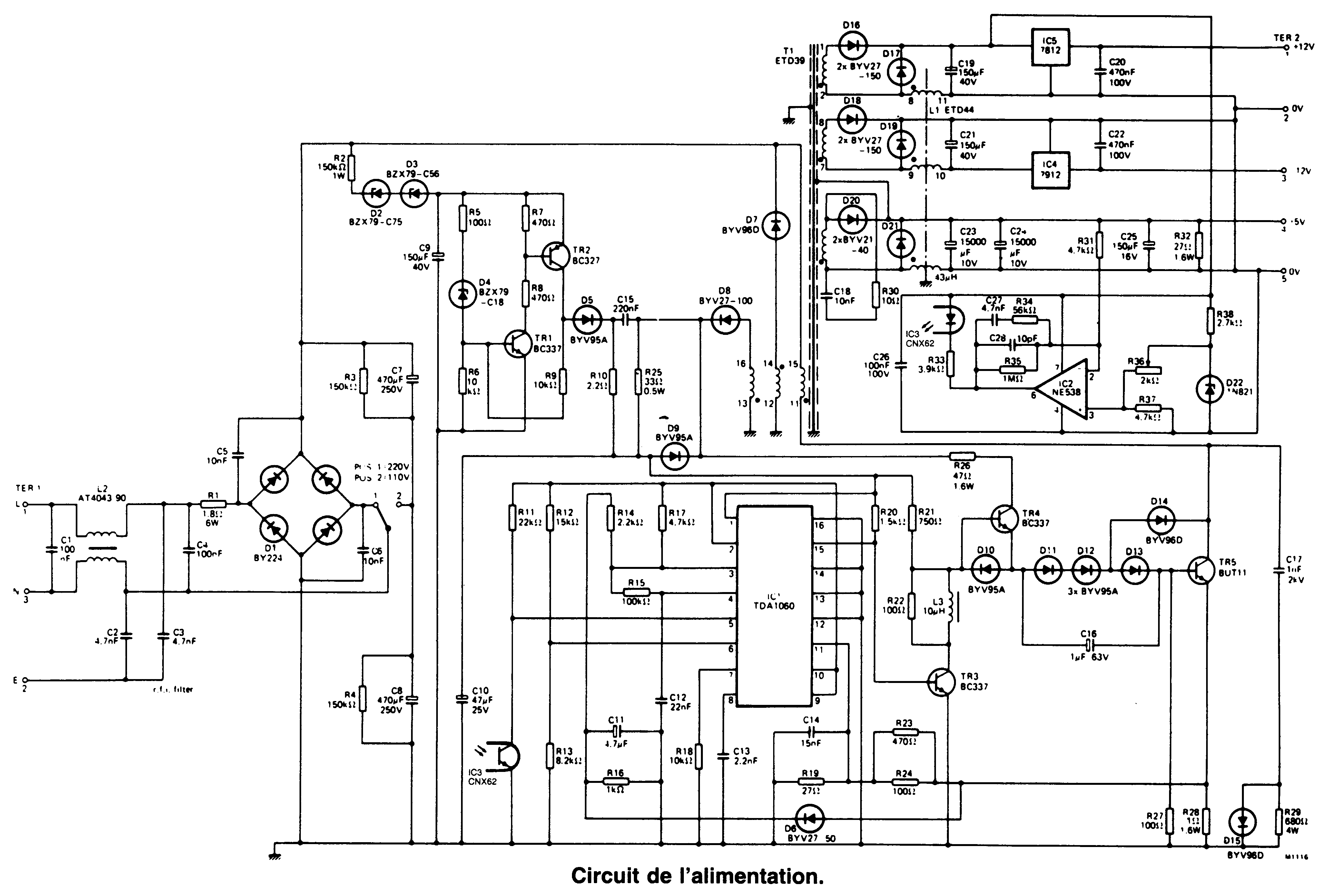

Un montage tres interressant ici , peut etre que tu connais deja :
http://www.astuces-pratiques.fr/electroniq...dio-200w-a-500w
La maniere d attaquer les gates est plutot sympas ...

Je penses que je suis un peu limite en puissance dans les gates des IGBTs en montant la fréquence...
Je vais refaire un système SSTC complet, à part le bloc de puissance, et tout intégrer dans un bon boitier ventillé.
Je vais partir sur une version numérique, + fiable et précise que celle avec le TL494.
J'ai toujours voulu me faire une version purement électronique, surtout pour faire une SSTC musicale.
Donc la prochaine version intègrera aussi la gestion du son, là aussi j'ai ma petite idée ^^
Je préfères une version numérique, dans un grand boitier, où je pourrais bien éloigner les divers composants, pour éviter d'avoir les mêmes parasites pourris qui m'ont pas mal pris la tête dernièrement.
Il va me falloir encore refaire un primaire, c'est pénible çà, je vais surement changer la disposition du primaire actuel en tube de cuivre, pour améliorer le couplage.
Il faut le rapprocher du secondaire et partir en spirale vers le haut je penses, rajouter un rail parafoudre car le pont IGBT du SSTC ne devrait pas trop aprécier si un arc se balade, d'ailleurs je n'ai pas vérifié l'état de mes IGBTs après le carnage de la vidéo précédente, j'y jetterais un coup d'oeil ce soir !
Il n'a pas cramé lors des deux premiers flambages, donc je penses que là c'est toujours bon, mais à vérifier icon_smile.gif
J'ai pas trop fais gaffe vu que j'étais tellement content d'avoir eu quelques flammeches, même si elles n'étaient pas toutes à l'endroit désiré !!!

Le mieux je pense, est que tu fasse ton primaire en entonnoir avec du tube recuit ou du 10 carré icon_cool.gif
