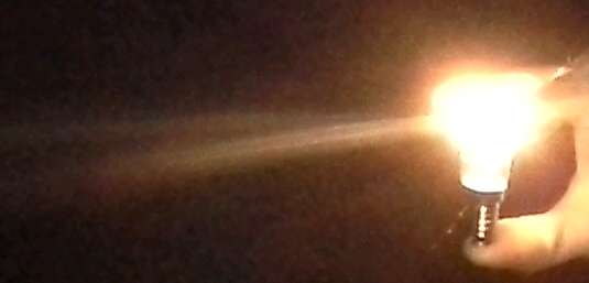

J'ai filmé la nuit pour bien voir s'allumer les ampoules.
Les ampoules que j'utilises c'est que du "néon", car pour le moment les ampoules à finalement ne veulent rien savoir...
La vidéo est donc assez sombre, je tenterais de faire mieux le prochain coup, mais là je voulais bien montrer les effets et l'importance de la fréquence de résonance icon_smile.gif

Deux autres videos sur l'energie radiante avec ma Bobine Tesla.
A la base je ne voulais poster que la seconde, mais finalement j'ai trouvé que les deux étaient interessantes donc voila...

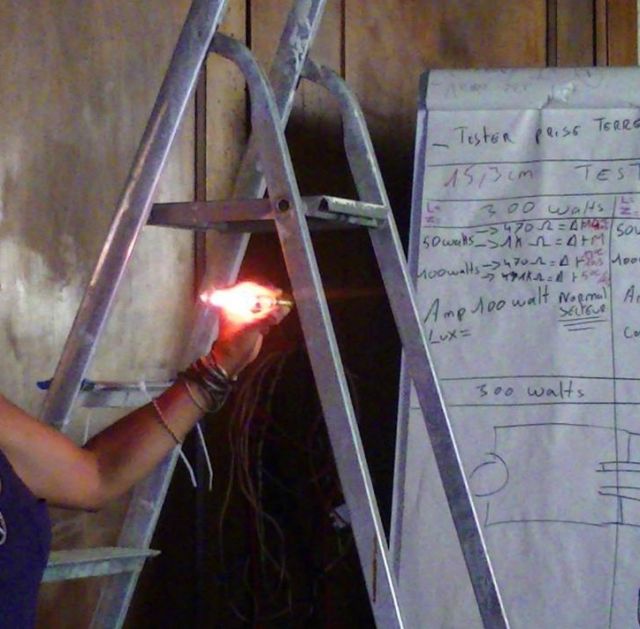

Ecrit le: Lundi 25 Août 2014 à 10h14 Posted since your last visit
Citation (edenguard)
Comment arriver à tester si c'est de l'énergie radiante ou non
A votre avis, pourquoi la lampe s'allume alors qu'elle est à plus d'un mètre du tore de la tesla coil ?

Citation (bluedragon)
l'utilisation d'ampoules au phosphore ou fluor qui sont sensibles à cette énergie (comme un néon en dessous de ligne hautes tension s'allumera par l'énergie radiante).
le phosphore, le fluor et le néon ne sont plus que rarement utilisés dans les lampes fluorescentes qui font partie des lampes à décharge http://fr.wikipedia.org/wiki/Lampe_%C3%A0_d%C3%A9charge.

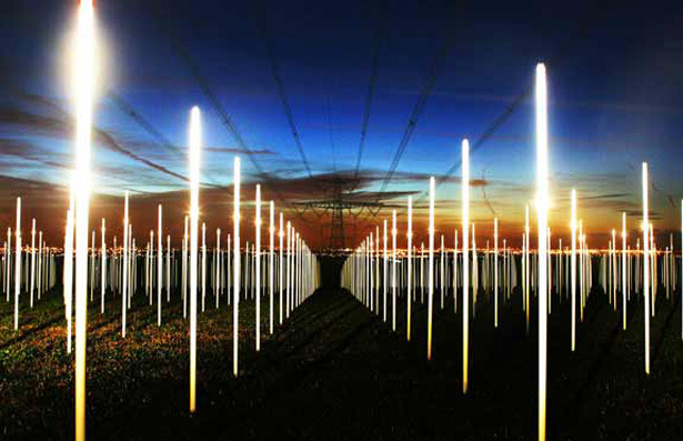

le néon s'allume grâce aux volt par metre dans l'air...
La ddp de l’énergie radiante des fil de haute tension 50hz.
avec l'ampoule c'est un peut pareil, sauf que tu as du courant froid à haute fréquence.
Le fil de terre diminue les volts par metre vue par l'ampoule.
tout les masses aux alentour se charge, fonction de leur impédance propre et leur capacitance à la terre :
ici la jeune fille est chargé par une énergie radiante, l'échelle fait office de masse, elle ne meure pas car c'est du courant froid qu'elle transmet...

ça s'allume bien en effet à cause des volts par mètre, c'est à dire du champ électrique.
Mais surtout c'est un champ électrique qui est en fréquence suffisante (disons Haute fréquence ou moyenne fréquence selon le vocable utilisé pour classifier les ondes) pour que le courant puisse circuler sur la surface de la peau humaine et pas dans le corps.
ça n'a strictement rien à voir avec du courant froid; mais je sais que la même remarque viendra à chaque fois bien que ça ait déjà été expliqué, exactement comme je le dis là, plusieurs fois dans d'autres sujets.
C'est du courant tout ce qu'il y a de normal, en HF on obtient de façon normale ce phénomène. Cela s'appelle l'effet de peau. Par contre dans l'ampoule cela allume le filament car son diamètre est extrêmement faible: l'effet de peau indique que le courant circule sur une faible profondeur de surface et dans le cas d'un fil de faible diamètre cela revient à tout le volume en général; donc on a assez de courant pour faire chauffer et rayonner.
Rien d'exceptionnel et aucun courant froid.
Ces bobines là utilisées ainsi c'est bien pour des effets spéciaux d'électricité mais ensuite ça n'a pas d'autre intérêt particulier. Mais ça reste joli.

Je cherches aussi à obtenir le même effet que sur la photo de Colas07, mais pour le moment seuls des "neons" s'allument.
Avec des tubes "neons", ou équivalents, je dois les rapprocher assez pour qu'ils s'amorcent, et ensuite je peux les reculer.
Il faut donc passer un certain seuil de ionisation pour amorcer le gaz, et ensuite on peut reculer à facilement 50cm.
Par contre j'ai testé en direct avec une petite lampe a filament, impossible.
Même une minuscule de 5W ne fait rien du tout, à part arcquer sur le tore.
Pour tester, j'ai réalisé deux séries de tests avec différentes lampes à filament.
D'un coté je tiens une borne de la lampe à tester, et l'autre borne de la lampe je la fait toucher le tore.
D'un autre coté, je relie la Terre à la place de moi même, donc sur une borne de la lampe, et de l'autre coté je touche le TC, pareil.
En gros cela revient à mettre la lampe en parallèle avec la sortie du TC, soit en "direct" par la Terre, soit en passant par moi aussi.
Dans tous les cas cela arc légèrement au contact mais c'est tout, rien de rien dans la lampe, donc rien à voir avec la photo de Colas.
Cela parait en fait un peu logique quelque part vu que la TC n'est pas qu'un simple transfo mais bon, je teste je teste icon_smile.gif
Le "montage" ainsi réalisé ne correspond pas à celui réalisé sur la photo de Colas, je n'ai pas essayé de me servir de moi même comme antenne...
Je n'y ai pas pensé, et je penses que de toutes façons cela n'aurait pas marché, il me manque surement des choses icon_smile.gif

Par contre j'ai testé en direct avec une petite lampe a filament, impossible...je relie la Terre à la place de moi même, donc sur une borne de la lampe, et de l'autre coté je touche le TC, pareil.
Trés haute tension => courant très faible pour la même puissance. Pas assez de courant pour chauffer suffisamment le filament.
Il faut une puissance plus élevé, réaliser un couplage élévateur de courant ou relier la lampe au primaire icon_wink.gif

Persévère et tu vas y arriver.
Tout ce que j'ai dit jusque là sur l'allumage de l'ampoule par le HT qui circule dans l'air je ne l'ai jamais dit "dans le vide" de façon seulement théorique, j'ai précisé dès le début sur ce sujet que j'ai déjà obtenu la même chose pour une petite ampoule de 4V/40mA avec de simples bobinages à coeur d'air alimentés avec seulement quelques watts; contrairement à ce que certains veulent te faire penser que je parle de choses qui ne sont que des conceptions non réalisées et basées sur aucun fondement, j'ai d'abord expérimenté et vu la chose, analysé la situation et ensuite relié à la compréhension physique de ce qui se passe; je fonctionne toujours dans ce sens là; pas sur des croyances.
C'était en 2009 quand j'ai testé des dizaines d'idées; j'avais réalisé 5 ou 6 bobines à coeur d'air sur tube PVC de longueurs différentes, avec des fils de diamètres différents, permettant de glisser des coeurs de métal dedans.
A forces de tests variés et de simplifications dans des hypothèses, j'ai fini par allumer une ampoule de 4V/40mA avec un fil mis à proximité du bobinage, à l'extérieur (sans coeur de métal dans le bobinage) et l'autre mis dans le "vide" un peu plus loin, je veux dire traînant. Lorsque je touchais l'ensemble ça s'allumait, si je ne touchais pas ça ne s'allumait pas (ou alors peut être un rougoiement si léger qu'il fallait presque l'imaginer) . Et en fait j'ai compris qu'en touchant quand ça s'allume, si je changeais la longueur de fil qui flottait sur la table, à une longueur donnée optimale ça s'éclairait au maximum. Alors j'ai compris que ce n'était qu'un simple circuit LC dans lequel le corps fait partie du circuit. En faisant cela j'ai pu réussir à faire allumer l'ampoule en mettant de petits bobinages et capacités variés de test remplaçant mon propre corps.
Le champ électrique HF qui parcourt l'air n'a pas plus de raison de vouloir passer par l'ampoule que tu tiens dessus que par l'air si il ne présente pas d'impédance réduite par rapport au reste. Pour cela, il suffit de créer un circuit LC résonant, c'est à dire dans lequel l'impédance est bien plus faible (presque nulle) que celle de l'air ambiant. Alors tu auras en engouffrement du champ électrique par là et assez de puissance pour voir ton ampoule éclairée. Le corps humain joue juste le rôle d'un accord de type C alors que ton fil et ta lampe le rôle de L et selon la fréquence employée et la longueur de fil ça s'accorde pour que tu puisses voir l'éclairement.
Je n'avais pas filmé toute mes manips, mais des manips proches de cela ont été filmés que j'avais mise dans mon sujet sur les premières expériences de recherche.
Bref ça n'a rien de mystérieux et en rien lié à la HT même, seulement à la HF; encore moins rien de lié à Tesla; avec une bobine standard (pas de transfo, rien, juste une bobine) tu as le phénomène.
Donc si tu cherches sur l'accord du circuit qui fera basse impédance ça s'allumera.
Mais encore une fois si tu cherches ce que Tesla appelait lui de "l'énergie radiante", ce n'est pas ça qui la mettra en cause. Cherche plutôt à refaire ce qu'il a fait pour cette mise en évidence: enferme ta bobine dans une pièce aux murs en bétons ou en parpaings, va dans une autre pièce un peu éloignée, elle aussi fermée, et regarde si tu peux avoir une électrisation des objets métalliques à travers les parois, hors de la zone de portée du champ électrique (qui aura été court-circuité par les murs enveloppant ta Tesla Coil); et si tu ne fais pas de l'impulsionnel comme il le dit, tu n'auras probablement absolument rien du tout!
