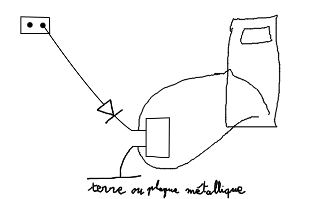

Je viens de refaire une configuration que j'avais tester, le schéma est ci-dessous, en vérifiant avec le multimètre en mode voltage continu ça a bien chargé mon condensateur de 470 nanofarads en retirant le circuit:
Prise de secteur.
J'ai pus obtenir 20 à 25 volt car j'utilisais un autre multimètre (10 millions d'ohms) pour faire le circuit avant la diode.
donc 0,5x22²x0,00000045= 1,089 milliwatts
450 nanofarads car mon condensateur ne fait pas (ou plus) 470 nanofarads.

Le mien a un maximum de 275 volts je crois, c'est un condo jaune HQX uTx (k) x2.
(il y aura quand même un courant de l'ordre de 35 ampères dedans, si j'en crois I=U*C*w)
Apparemment pas si on ne branche qu'un fil, sinon ça charge le condensateur parfaitement (un peu), comme je l'ai dis avec un autre multimètre qui fonctionne comme un fils avec une résistance de 10 millions d'ohms (puisque mis sur voltage) l'autre bout connecté à une diode reliée à une patte du condensteur, dont celui-ci à son autre patte sur la terre (où sur une surface plus ou moins grande d'un conducteur) on peut prendre plus ou moins d'énergie.
Perso, j'ai connecté à terre mais ça doit aussi bien marcher avec un bonne surface de métal ou autre conducteur.
Le w d'un condo est toujours (1/2)xU²xC, enfin je crois.
