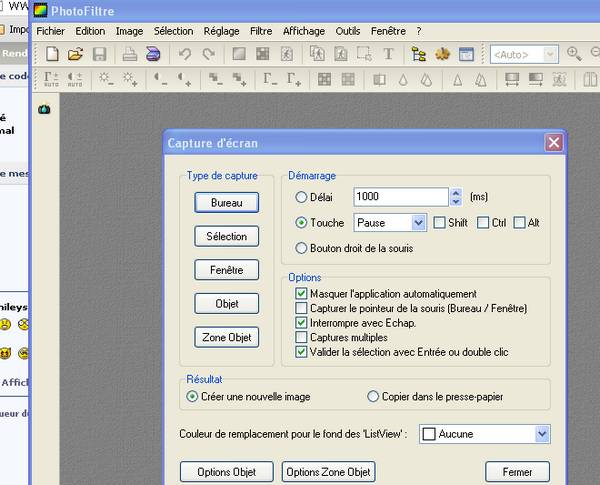

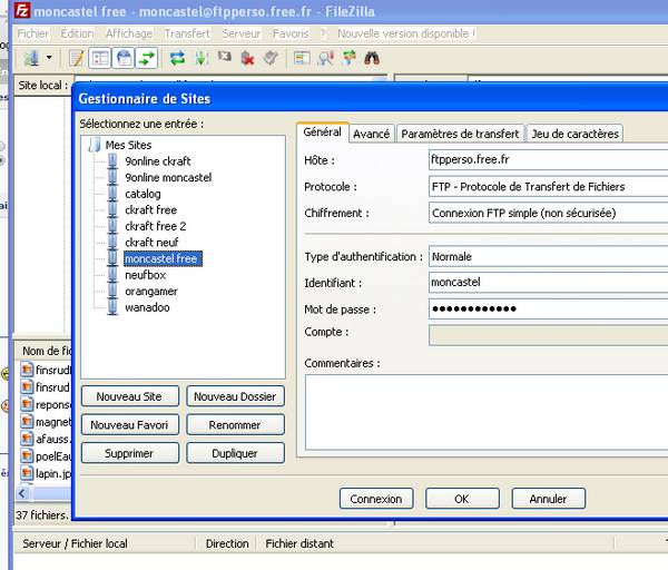

Ecrit le: Mercredi 03 Septembre 2014 à 00h35 Posted since your last visit
@piedalu Pour mettre des photos sur le forum,
J'ai créé un site perso sur Free, c'est gratuit http://www.free.fr/assistance/52.html.
Il y a différentes solutions, celle-là n'est pas parasitée par des pubs.
Pour créer l'image à partir de n'importe quelle page ou programme, j'utilise la version gratuite de http://photofiltre.free.fr/frames.htm, avec le plugin http://www.photofiltre-studio.com/plugins/...ins/Capture.zip.
Une fois que tu as lancé photofiltre et le plugin, tu cliques sur sélection, tu choisi la fenêtre ou tu veux découper une image.
Touche "pause", apparait le curseur de découpe. touche "enter" pour valider.
Ne reste plus qu'à l’enregistrer sur ton disque au format *.jpg.
J'utilise http://filezilla.fr/ pour transférer l'image sur le site.
Il y a de multiples autres façons, mais j'aime bien ces logiciels très simples qui s'ouvrent instantanément et très simples d'utilisation. icon_wink.gif
J'effectue quand même des modifications pour que les images soient légères et pas trop grandes pour le forum : 700 px max en largeur et paramètre de compression réglé sur 60.

@piedalu, Le plus difficile est de paramétrer le compte ftp. Un truc important : éviter les accents, espaces et caractères spéciaux pour les noms de fichiers et de dossiers, accepte les majuscules.
Capture de photofiltre avec la fenêtre de capture ouverte : user posted image
et de fileZilla avec la fenêtre gestion de site ouverte : user posted image
