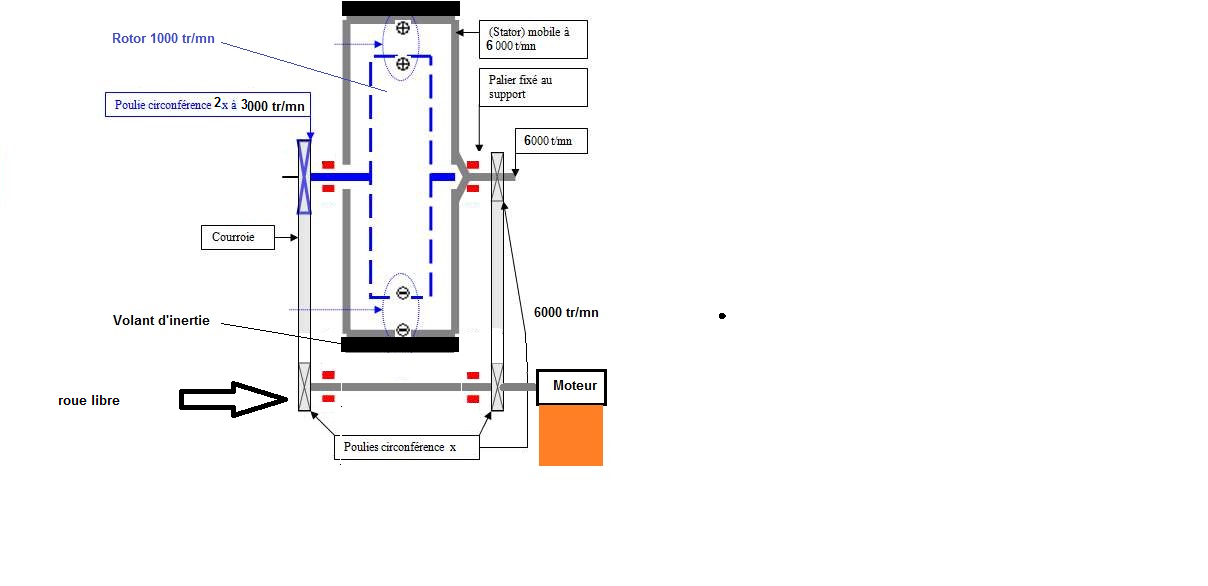

tout en respectant la vision de Piedalu, je ne la partage pas, car après les tests que j'ai effectuer, je ne pense pas qu'il soit possible de créer un alternateur sur unitaire avec le principe des deux rotors tournants dans le même sens avec des vitesses différentes, car de mon point de vue, l'équilibre mécanique est possible sans conteste j'en veux pour preuve le principe du différentiel d'une voiture.
Mais créer disons 2kw de puissance électrique avec un moteur qui compense juste les pertes mécaniques du montage, ne me paraît pas réaliste tel qu'il le propose, c'est pourquoi je vais opter pour le montage d'un volant d'inertie sur mon prochain proto.
Je pars du postulat que si l'on emmagasine sur un des deux rotor, disons l'inducteur à aimants permanents suffisamment d'énergie pour vaincre la fcem due à la loi de Lenz, la perte se faisant dans le second rotor qui dans ce cas sera l'induit peut être restituée de façon mécanique au moteur qui entraîne l'ensemble, ce qui doit permettre l'équilibre mécanique de l'ensemble.
Mais de par les tests que j'ai menés, le montage doit être mécaniquement partiellement ouvert.
L'échec du premier proto, vient du fait que le circuit moteur était totalement refermé sur lui même (je vous renvois à mon précédent montage), en effet cela ne peut en aucun cas fonctionner, car même si de prime abord cela semble équilibré mécaniquement, on se heurte finalement au principe mécanique qui dit que dans un circuit refermé sur lui même on ne peut en aucun cas avoir des vitesses de rotation différentes.
Il faut voir le flux magnétique comme une pure liaison mécanique, avec le blocage en moins, car il est dit ''glissant'', mais cela consomme énormément d’énergie ce qui nous ramène au rendement d'un alternateur classique.
Ce que je propose, c'est un montage dans lequel l'ensemble rotor inducteur volant d'inertie est en prise directe constante avec le moteur.
Le rotor induit n'est de son coté plus en prise directe avec le moteur, il reste fixe à vide car la liaison moteur est faite par l'adjonction d'une roue libre, comme sur un vélo.
Je garde donc le même montage que mon premier proto, à la différence que sur l'axe du bas le pignon 1x de l'induit est en roue libre par rapport à la rotation moteur, il n'embraye que lors de la mise en charge électrique de l'alternateur, ce qui se traduit par la restitution au moteur de la perte de vitesse qu'il subit par l'action de la fcem.
Pour comprendre, il faut faire l'analogie avec un coureur cycliste sur un vélo en terrain plat , pour atteindre une vitesse donnée, il devra délivrer un effort conséquent (sur le montage proposé, cela est fait par le volant d'inertie qui va emmagasiner l'énergie du moteur), une fois la vitesse atteinte, pour la conserver il ne dépensera que les pertes mécaniques et dans son cas aérodynamiques (ce qui correspond aux pertes mécaniques dans mon montage).
L'analogie s’arrête là, elle ne sert qu'à expliquer qu'une fois que l'on atteint une certaine vitesse, la conserver ne demande plus la même perte d'énergie que celle fournie de façon primaire.
Il faut voir cette analogie dans le montage que je propose de la manière suivante, on lance l'ensemble rotor inducteur-volant d'inertie à 6000 tr/mn avec l’alternateur à vide, le rotor induit étant sur roue libre, il ne tourne pas.
Une fois la vitesse atteinte, on met en charge électrique l'ensemble, l'ensemble rotor-induit vas de par son rapport 2x vouloir pousser sur la roue libre à rapport 1x, il devient de fait moteur et restitue au moteur électrique la perte de vitesse qu'il subit de par la fcem.
Voila je ne peut pas mieux vulgariser la chose, de toute façon je vais faire le proto, mais j'ai d'autre contraintes et cela ne se fera pas en peu de temps.
(pour Legaulois, si cela peu te consoler, je suis moi même atteint d'une belle m...e qui me tue à petit feu)
Cordialement
G.

je vois que j'ai fais une erreur de frappe, sur rotor écrit en bleu 1000 tr/mn lire 3000 tr/mn ce qui est normal, car il va prendre appuis sur le moteur de par le rapport de démultiplication, et lui restituer la vitesse qu'il perd.

Je rappel que le principe bi-rotor n'est pas de moi, mais de Piedalu qui de son coté postule pour un équilibrage des forces sur l'axe de rotation qui est sensé neutraliser la RMI.
De mon coté, je part du principe qu'un alternateur dit classique (rotor-stator) le freinage mécanique du rotor quand l'ensemble est en charge, est absorbé par le stator qui est comme son nom l'indique, fixe.
Le montage que je propose devrait en théorie récuperer cette énergie mécanique dissipé dans le stator, par la mise en rotation de ce dernier, et récupération par principe mécanique de cette énergie perdue.
G.
Ecrit le: Mardi 09 Août 2016 à 10h33 Posted since your last visit
Messages: 190
Membre n°: 10591
Inscrit le: 29/05/2014
Dans un alternateur dit ''classique'' comprenant un ensemble rotor-stator, les meilleurs montages ont un rendement d'environs 90 %, ce qui de toute façon est sous unitaire.
Si on analyse la cinématique mécanique d'un tel alternateur en charge, le rotor est freiné par la réaction magnétique d'induit (loi de Lenz), cela a pour effet de freiner le moteur d’entraînement proportionnellement à la charge, plus les contraintes mécaniques qui elles restent quasiment identiques qu'à vide.
Dans le cas d'un alternateur de 1000w, si on le met en charge maximum, le moteur d’entraînement va donc consommer hors pertes mécaniques 1000w, et si on admet que ses pertes mécaniques sont de l'ordre de 50w, cela nous donne donc 1050w consommés pour 1000w restitués.
Jusque là je pense que tout le monde est d'accord, donc nous sommes en principe sous unitaire.
Si on analyse les contraintes mécaniques de cet ensemble en charge, on constate que le rotor est en prise direct avec le moteur d’entraînement, donc la RMI se répercute mécaniquement sur le moteur en prenant appuis sur le stator qui est fixe, donc c'est bien le stator qui de par son immobilité absorbe l’effort mécanique du moteur.
On vas analyser le montage bis-rotor initial, sans le volant d'inertie et la roue libre pour comprendre l'échec de ma première tentative.
A vide si le moteur d’entraînement tourne à 6000 tr/mn, alors le rotor1 tourne à 6000 tr/mn de par le rapport x identique sur eux deux, le rotor2 tournera à 3000 tr/mn de par son rapport 2x, le tout étant en prise constante avec le moteur.
Si on met l'ensemble en charge, que se passe il, le rotor1 tournant à 6000tr/mn va se trouver ralenti par le rotor2 qui lui n'est qu'à 3000 tr/mn, comme tout l'ensemble est en prise constante avec le moteur, le freinage du rotor1 donc du moteur, se répercute sur le rotor2 par obligation de par la prise constante moteur des deux rotors.
Ce montage initial se comporte mécaniquement comme un ensemble rotor-stator tournant à 3000 tr/mn.
Pour palier à ce problème, j'ai donc ajouté une roue libre sur le pignon x du rotor2, cela à pour effet de désaccoupler le rotor2 du moteur quand l'alternateur est à vide, seul le rotor1 tourne à 6000 tr/mn (il faut voir cette roue libre comme une diode dans un circuit).
On va prendre les mêmes valeurs que précédemment, pour analyser la mise en charge de l'alternateur avec roue libre (sans volant d'inertie pour le moment) c'est à dire 1000w de débit maximum avec 50w de pertes mécaniques, et un moteur d'une puissance de 100w avec une vitesse de rotation de 6000 tr/nm.
On lance l'ensemble à vide à sa vitesse maximale donc 6000 tr/mn pour le rotor1 et de par la roue libre 0 tr/mn pour le rotor2, mise en charge de 1000w sur l'ensemble, que ce passe il ?
De par la RMI, le rotor1 va vouloir pousser le rotor2, comme le rotor2 à un rapport de 2x il va vouloir faire tourner le pignon x à deux fois 6000 tr/mn, cela aura pour effet d'embrayer la roue libre du pignon x et exercera une poussée sur l'axe supportant les deux pignons x, le rotor2 veut devenir moteur, mais la poussée du rotor1 sur le rotor2 ne peut exercer plus que la force fournie par le moteur d’entraînement, c'est à dire 100w moins les pertes mécaniques de 50w donc 50w de rendement pour 1000w demandés cela ne peut que bloquer.
Voila le pourquoi de l'adjonction d'un volant d'inertie, capable de fournir la puissance absorbée plus les pertes mécaniques de l'ensemble donc 1050w (on peut faire l'analogie avec un condensateur dans un circuit).
On va maintenant étudier le comportement (théorique) de l'ensemble définitif bis-rotor avec roue libre et volant d'inertie.
Mise en rotation de l'ensemble à vide jusqu'à obtention de la vitesse maximale de rotation de l'ensemble rotor1-volant d'inertie qui est de 6000 tr/mn, le rotor2 est immobile car nous sommes à vide.
Mise en charge de l'alternateur bis-rotor, comme précédemment, le rotor1 rencontrer la résistance du rotor2 qui va embrayer la roue libre x de par son rapport 2x, mais comme le volant d'inertie à suffisamment de puissance pour vaincre la RMI il n'y aura pas de blocage du rotor1, mais un transfert de charge entre l'ensemble rotor1-volant moteur et le rotor2 qui voulant tourner plus vite prend appuis sur le moteur dans le même sens de rotation, le rotor2 transfert au moteur l'énergie perdue par l'ensemble rotor1-volant moteur, ce qui à pour effet l'équilibre mécanique de l'ensemble permettant ainsi à l'alternateur d’être (en théorie) sur unitaire.
La roue libre (diode) permet de transférer l’énergie positive absorbée par le rotor2 vers l'ensemble rotor1-volant d'inertie (condensateur) par le biais du moteur.
Voilà tout le principe de ce que je propose.
Cordialement
G.

si je comrends bien ton idee, tu veux te servir du rotor pour apporter du couple au moteur des lors qu il sera en charge ?
si oui, la force gagnée ne pourra etre que temporaire, le temps au stator muni de son volant d inertie de reduire sa vitesse.
j ai fait une machine, moteur, poulie, volant d inertie, poulie et generateur. je pourrai te faire des photos si tu veux.
je voulais me servir du volant pour contrer la fcem, mais en gros ca dure quelques secondes et tout s effondre.
Ecrit le: Samedi 13 Août 2016 à 11h38 Posted since your last visit
Citation (David @ Samedi 13 Août 2016 à 03h18)
De fait ,pas de miracle, un volant d'inerte ne restitue que l'énergie (moins les pertes) qui l'a mis en rotation !
En analogie "électrique" c'est un simple condensateur ! Le seul intérêt est qu'il peut la restituer très rapidement selon la demande .

Legaulois001 sans plan j'ai du mal à imaginer. Pourrais tu nous dires en contre rotation quel est le rapport entre la puissance absorbée et la puissance restituée?
Ma théorie à beaucoup évoluée, mes assemblages précédents n'étaient pas satisfaisants.
J'ai remis en question mon raisonnement pour arriver à le faire coller avec le principe de la thermodynamique.
Et voici le document complet.
http://img110.xooimage.com/views/8/f/6/mod...ie-50788e0.pdf/
