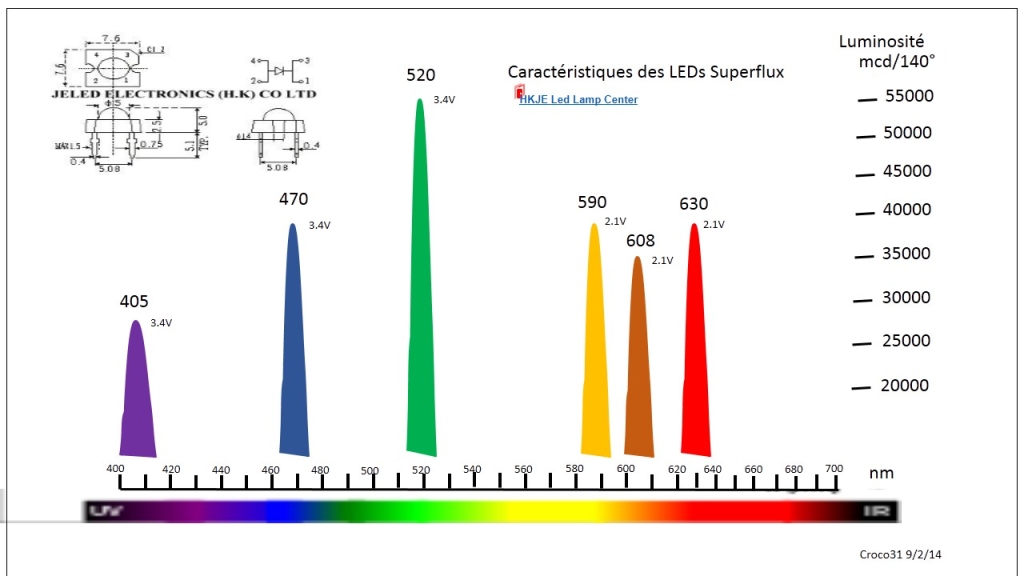

J’attends de recevoir quelques LEDs différentes pour comparer la luminosité pratique (les valeurs annoncées sont parfois un peu surestimées), ce qui me permettra d'associer un nombre suffisant
de LEDs de chaque couleur pour obtenir une énergie lumineuse suffisante (candela mcd ou en lumen), et avoir une intensité de la lumière produite similaire entre les différentes couleurs.
L'orange est le plus lumineux par exemple le violet (LED UV en fait) est le moins lumineux (indépendamment de la sensibilité de l'oeil humain qui varie dans le spectre coloré= courbe dite lambda).

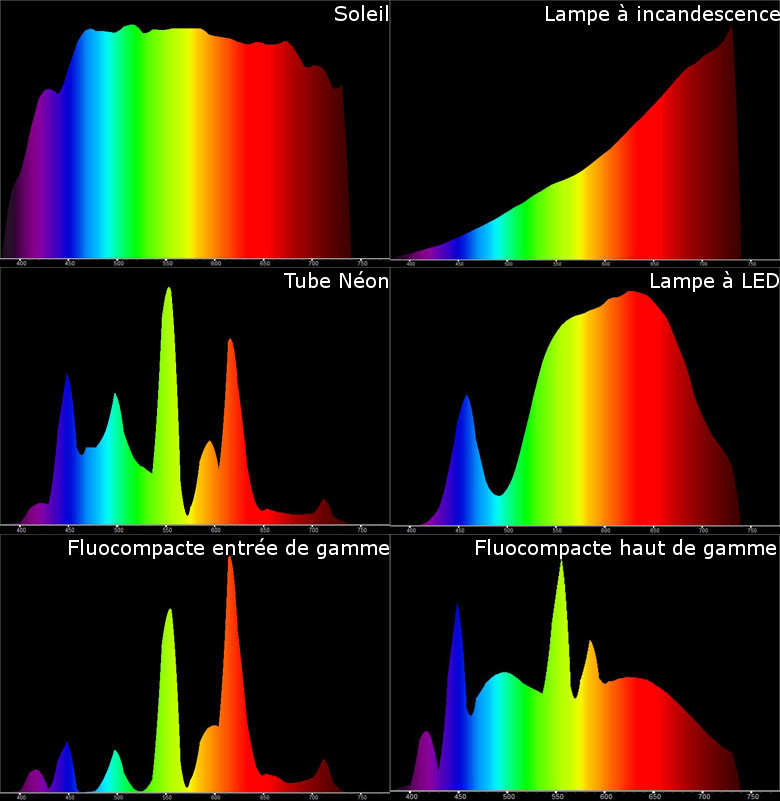

On trouve sur le marché des appareils (chers) dits de chromothérapie, basés sur des projecteurs contenant seulement des LEDS Rouge/Vert/Bleu, les autres couleurs étant créées par mélange des 3 couleurs de base (synthèse additive des couleurs).
Si cela me semble ok pour créer une ambiance propice (relaxation, méditation..) perçue par les yeux:, je doute un peu que cela soit efficace quand on applique ce mélange sur la peau.
L'oeil humain n'a que 3 récepteurs rouge/vert/bleu, le cerveau recréant de toute façon les autres couleurs, donc rien ne sert d'avoir les vraies raies spectrales: mais je me trompe peut-être!!!
C'est pourquoi je vise à avoir les vraies fréquences spectrales des 6 couleurs réelles produites avec des filtres colorés.

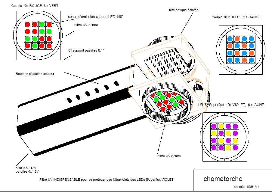

Voilà une vue du projet de "chromatorche" que je vais réaliser:
user posted image[/URL][/IMG]
- les couleurs sont groupées 2 par 2 : ROUGE/VERT, JAUNE/VIOLET, BLEU/ORANGE, ce qui utilise 3 faces. Les LEDS seront montées sur plaquette à trous pastillées pas de 2.54mm habituel.
J'avais envisagé de tout faire sur une seule optique mais cela finit par faire trop grand diamètre pour caser toutes les LEDs si on veut une luminosité suffisante.
La vue CAO utilise les Superflux chinoises en boitier DIP4, mais cela marchera aussi avec des LEDs rondes 5mm (5.7mm en fait avec la collerette) du fournisseur francais.
- on réglant le nombre de LEDs par couleur , et le courant qui y circulera, on peut équilibrer la luminosité entre les couleurs . Les diverses LEDs ont un rendement lumineux différent, ce qui pourra faire varier le nombre de LED par couleur quand je les aurais testées.
- l'usage d'un filtre UV 52mm (du chinois à 1.5E) permet de se protéger des UVs générés par les LEDS violettes. Cela permet aussi de fermer proprement la boîte optique
- le manche contiendra les circuits de commande (PIC18F252 et 6 mosfets) et les 6 petits poussoirs de sélection de la couleur à activer (3' + 30sec sur l'autre couleur complémentaire)
- alimentation vraisemblablement par un bloc secteur 5V ou 12V avec prise en bout du manche. Des piles devraient être aussi possibles (manche plus long)
- l'usage d'un PIC permettra de minuter directement les allumages des couleurs, mais aussi de moduler la lumière avec quelque fréquence intéressante (Hartman, alpha,..)
Un potar de réglage de fréquence pourra être rajouté sur le manche.
- le tout toujours en bois teinté/ciré tiré de caisse à vin.

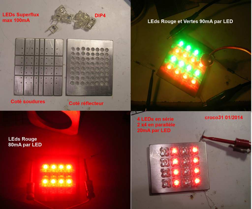

j'ai reçu les LEDs Rouge et Vertes Superflux du fournisseur chinois [URL= http://cgi.ebay.fr/ws/eBayISAPI.dll?ViewIt...984.m1439.l2649]jledhk[/URL]
Elles éclairent pas mal (surtout la verte), ce qui est normal car chacune intègre 5 puces LED élémentaires dans un boitier DIP4 au pas de 5.08mm, ce qui économise de la soudure par rapport aux LEds D5mm.
Ces LEds supportent 100mA mais je limiterai à 70-80mA pour la durée de vie.
J'ai donc commencé à réaliser (sur ma fraiseuse CNC) 3 circuits supports 50x60mm qui seront montés derrière les flitres UV 52mm.
Ces circuits sont double face, et seront utilisés pour plusieurs configuration de LEDs (série ou parallèle).
La face externe étant étamée , elle sert de réflecteur de lumière.
Pour le Rouge et le Vert j'ai fait 2 chaînes en parallèle, chaque chaîne ayant 4 LEDs en série, soit 8 LEDs pour le Rouge et 8 LEds pour le Vert, les chaînes sont alignées (sur les autres couleurs je monterai en blocs de 4 dans chaque coin).
La mise en parallèle évite d'avoir une tension trop forte à fournir (environ 10V pour allumer 4 LEds Vertes en série et 8V pour 4 rouges), mais il faut que les LEds soient identiques ou du même lot de fabrication, sinon tout le courant risque de passer dans une seule des branches. On peut aussi mettre une résistance ballast dans chaque branche pour compenser ce pb, mais cela chauffera plus)
Voilà le travail:
Les LEDs Bleues ont aussi une bonne luminosité, par contre les LEDs UV (Violet et UV) sont nettement moins lumineuses dans le visible (gare aux UV perdus).
Ce qui est curieux est qu'on sent nettement le rayonnement avec la main: je pensais que c'est la chaleur Infrarouge rayonnée mais L'IR n'est pas dans le spectre de la LED bleue. Je tetserai à la fin avec les filtres.

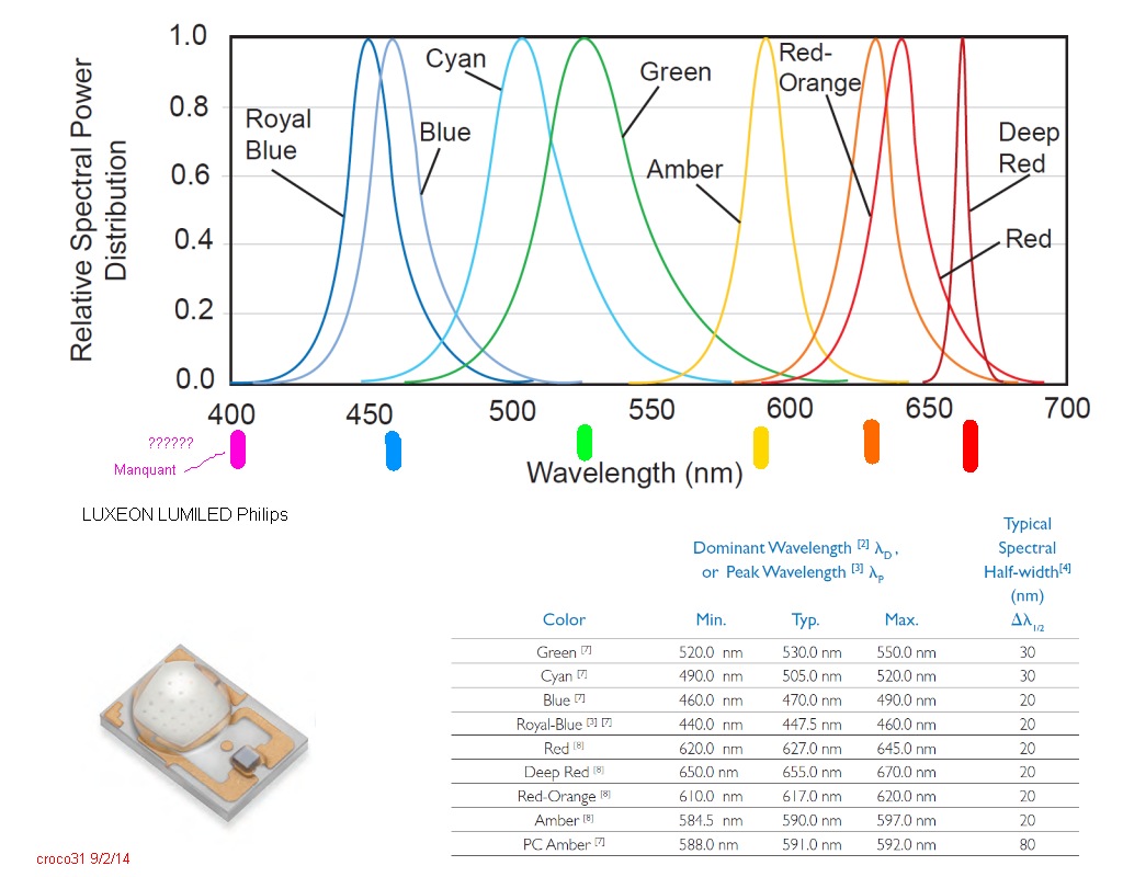

J'ai peut-être la possibilité de mesurer le spectre d'émission des LEDs au labo du boulot.

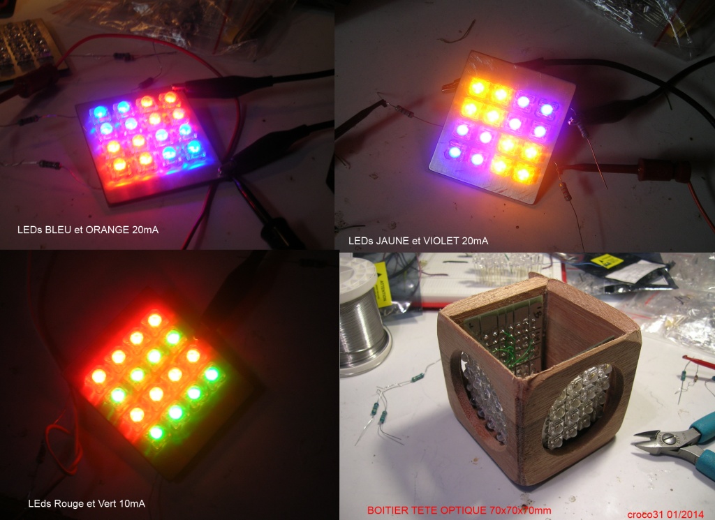

Toutes les LEDs sont arrivées et montées:
Pour les photos j'ai du réduire la valeur du courant autour de 10 ou 20mA, sinon l’appareil (Coolpix4600) est ébloui (il n'aime pas du tout les LEDs Violettes UV) et ne montre pas les couleurs.
Tout compte fait, comme la tension nécessaire pour allumer les 8 LEds Violet montées en série est de 28V , chacun des 6 groupes de 8 LEDs sera monté en série, ce qui permettra d'avoir le même courant poru les 8 LEDs du groupe, et éviter aussi, si on les montait en parallèle, que tout le courant passe par une branche si défaillance d'une LED de l'autre branche (dans ce cas toutes les LEDs sautent par surcourant icon_furieux.gif).
L'intensité de chaque couleur sera contrôlée par un élévateur de tension STEP-UP à découpage LT1111 monté en régulateur de courant (il peut monter à 35V), avec un courant ajustable pour chaque couleur.

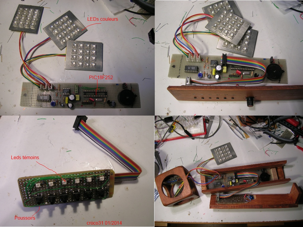

j'ai avancé sur les schémas et la réalisation des cartes de la chromatorche.
Le schéma en pdf:
Schéma PDF
Le principe:
- le PIC contrôle 6 poussoirs de commande sur le manche (un peu gros en pratique), chacun associé à une LED de couleur rappelant la couleur activée et pouvant être allumée par le PIC. Il prélève en plus la valeur d'un potentiomètre de réglage (fréquence ou luminosité à voir)
- un élévateur de tension asservi en courant permet de régler le courant passant dans les 8 LEds en série. Le courant maximal sera réglé par un ajustable vers 50 à 60mA. Pour chaque couleur sélectée le logiciel du PIC baissera ce courant maximal pour équilibrer la luminosité entre les couleurs. en pratique c'est le violet/UV qui est le moins lumineux et qui demandera le plus de courant.
- un ULN2003 permet au PIC de choisir le groupe de LEDs à allumer.
- le tout sera alimenté par un bloc secteur 7 à 12V
La réalisation des cartes et le boitier en bois:
user posted image]
Les circuits sont testés (en cmuutant avec un fil les commandes du PIC du ULN2003 pour choisir chaque couleur) et fonctionnent correctement.
Il reste à coder le logiciel et à recevoir les filtres UV pour monter le tout.

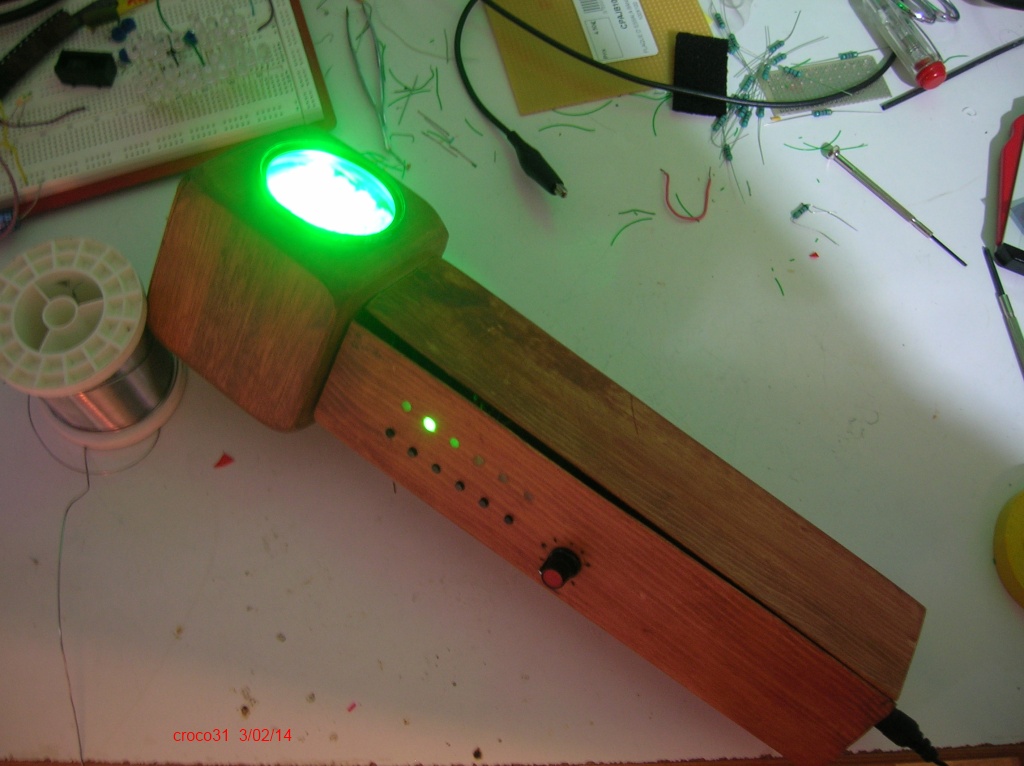

et voilà,
les filtres UV sont arrivés et montés: c'est propre.
Le logiciel actuel permet de choisir une couleur par un bouton poussoir et de régler la luminosité pour équilibrer les couleurs: ça éclaire bien!!

j'ai terminé une première version du logiciel:
Le source C
Le fichier Include .h
Le fichier de programmation .HEX du PIC18F252
Il est assez simple:
- gestion du clavier des 6 poussoirs et des voyants associés
- gestion du potentiomètre de réglage de luminosité
- gestion du temps en ms, secondes et minutes avec un petit beep chaque 30 secondes, un beep plus long chaque minute et un double beep au bout de 3 minutes (j'aurais du en mettre 3..).
Cela évite d'avoir une montre pour les expositions aux couleurs.
A la mise sous tension les 6 leds des poussoirs sont balayées et un beep est émis.
L'appui d'une touche allume le voyant et la couleur associée, et réinitialise le compteur de secondes avec un petit beep au début.
Un autre appui sur cette même touche éteint tout.
Un appui sur une autre touche allume directement la nouvelle couleur en éteignant la précédente.
C'est pratique.

Petit détail technique, tu utilises quel C, il est free ?
Ecrit le: Jeudi 06 Février 2014 à 20h35 Posted since your last visit
En fait après usage des couleurs avant de me coucher, j'ai eu assez chaud la nuit, et le matin plus de sensation de rhume (style poumons froids et humides, nez qui coule,..): seul un nez un peu humide.
Bref ce n'est pas encore probant, mais je suis quand même surpris du résultat.
Aujourd'hui la journée boulot a été chargée et longue, avec déplacement voiture et contact avec des "enrhumés", et vent d'enfer en prime, donc j'ai les yeux qui picotent (mauvais signe).
Je recommence donc ce soir et verrai si j'échappe à la semaine de rhume.
Auquel cas je pourrais dire qu'il y a quelque chose d'intéressant dans cette approche.
Aspects techniques:
Pour le compilateur C, j'utilise le PICC-18 V9.61 PRO de HTSOFT (je l’utilise au boulot),société qui a été rachetée maintenant par Microchip, qui a sorti un nouveau compilateur C pour PIC pour toutes leurs versions:
Commpilateur C MPLAB XC
Ils offrent une version FREE qui truffe le code généré d'instructions inutiles (NOP) ce qui baisse la performance et accroît la taille du code, mais qui fait très bien l'affaire pour le genre de bricolages de la chromatorche. De plus cette version peut être activée 60jours en full PRO pour évaluation.
Le tout tourne dans l'environnement MPLAB qui lui est gratuit et qui permet la programmation en assembleur seul (pas mon truc).
MPLAB inclut un simulateur et la gestion de programmateur type PicKit2/PIcKit3 permettant la programmation du PIC sur carte et est connecté sur USB.
Pour la chromatorche, je vais en faire une version légère, avec moins de LEDs (car la luminosité est très/trop forte et le champ étendu): 1 LED 10mm angle 20° par couleur par exemple, voire une simple LED RVB recréant toutes les couleurs (à voir si c'est bon thérapeutiquement).
Ceci en bricolant une lampe torche à LEDs qui comporte déjà pas mal de choses pour quelques 4 euros chez Leclerc (boitier, verre, réflecteur,porte-piles): le tout est d'y loger l'électronique minimale nécessaire au contrôle des couleurs.
Un simple PIC 8 broches pourrait suffire en contrôlant la luminosité des 3 LEDs RVB par découpage PWM et filtrage. Le tout est de trouver comment sélectionner et activer une couleur: je songe à un potentiomètre numérisé par le PIC12F675.
Ce genre de torche pourrait s'enfourner dans la bouche pour traiter des pbs de gencives ou autres

Ces sites proposent des projecteurs couleur (chers) que j'ai remplacé dans mon cas par un simple projo DMX de spectacle RVB acheté chez Elecdif ( JB Systems). Ils ont aussi un pupitre de commande manuel qui suffit à choisir une couleur. Je l'ai aussi mais j'ai refait un pupitre de commande à base de PIC qui me permet d'enregistrer les effets (panneau LCD et tout). Si cela intéresse quelque électronicien je le mettrai sur ce fil.
Wikipedia
Il semblerait qu'il y ait du monde sur ce marché: attention aux yeux!!!! et au portefeuille icon_biggrin.gif
Un truc qui me tracasse c'est le fait de pouvoir faire de la chroma(to)thérapie avec une lampe RVB dont on module les 3 couleurs de base (LED RVB) pour faire n'importe quelle autre couleur. Ceci n'est valable à mon sens qu'à travers les yeux, le cerveau recréant les autres: mais quid d'une application sur la peau ou sur des points d'acupuncture??
C'est pourquoi les chromathérapeutes semblent utiliser des lampes avec filtre coloré.
J'ai donc visé d'avoir les 6 couleurs Rouge,Vert,Orange,Jaune,Bleu, Violet sur la chromatorche.
Je vais tester aussi en utilisant une seule LED RVB de puissance pour l'autre modèle en projet.

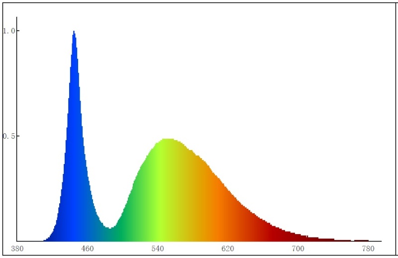

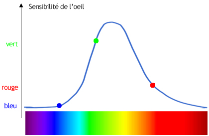

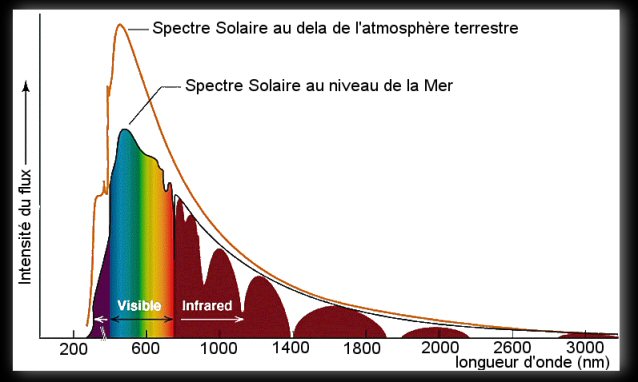

Je me suis posé la même question et je voulais savoir comment était le spectre d'une led blanche. 3 pic RVB distincts ou un spectre plus étalé ?
Le soleil:
et la sensibilité de notre oeil pour info:
En haut, pour la led blanche le spectre des led rouges et vertes se mélangent en créant un étalement mais la raie bleu reste bien à part...
Je viens de trouver ça qui récapitule les spectres. On a pas tout a fait la même réponse pour une LED blanche:
il est plus facile d'avoir n'importe quelle couleur avec une lampe à incandescence plus un filtre coloré. Il suffit de jouer sur la puissance pour compenser la baisse vers le bleu.
Mais si le trou dans le bleu clair(entre 450nm et 500nm) n' est pas important, une LED RVB devrait faire l'affaire.
En supposant qu'une led RVB a le même spectre potentiel qu'une led blanche ce qui n'est pas gagné d'après http://www.just-normlicht.de/fr/la-technologie---led-.html

Etude de spectres très intéressante.
J'ai écarté l'usage d'une LED blanche car il faut aussi des filtres colorés pour avoir les 6 couleurs nécessaires ce qui implique:
- manipulations de bagues ou 6 torches différentes
- et surtout coût des filtres (150E chacun chez Helios en filtre interférentiel: il en faut 6 au moins...)
Par contre les LEds des 6 couleurs adéquates existent et je les ai montées en trop grand nombre en pratique: 4 de chaque de celles que j'utilise devraient suffire, sauf peut-être pour le Violet/UV.
Il semblerait quand même d'après mes lectures que la luminosité nécessaire soit assez faible, surtout si on est dans le noir.
Les LEDs existent aussi en 3 et 5mm mais avec moins de pêche (20mA maxi).
Par contre des 10mm existent en 100mA: encombrantes, sauf pour des 10mm RVB où il n'y a pas même besoin de lentille, une LED unique étant suffisante: un crayon à couleur réglable est faisable.

Ci-dessous les spectres et caractéristiques des LEds Superflux que j'ai utilisées pour la chromatorche: pas trop mal en largeur spectrale : la raie centrale de la LED déborde de 5 à 10nm de chaque coté.

Il me semblait que chez les tubes néon ( 60 centimetres ou 1,20 metre ) la gamme des U.V était de 70 % de l'eclairage , puisque des laboratoires de recherche ayant des opérateurs travaillant a moins de 50 centimètres de l’éclairage néon avaient du revenir aux lampes a filament , certains opérateurs ayant déclaré des mélanomes sur la face extérieure des mains du aux U.V des tubes en question ....
Bizarre car le graphique colorimétrie des néon ( parmi le groupe montré ) est trop faible en U.V ........
Ecrit le: Dimanche 09 Février 2014 à 16h15 Posted since your last visit
Celui de la lampe a incandescence par contre est correct , soit 60 à 70% d'émission infra-rouge ......

Afin d'avoir des raies plus réparties dans le spectre coté jaune/rouge j'envisage d'utiliser des Lumileds Luxeon.
On en trouve chez Conrad (il leur manque la SuperRed à 670nm ) qui se trouve chez RS.
Une seule LEd par couleur devrait suffire , mais ils n'ont pas de Violet.
Par contre c'est du CMS plus délicat à souder.
Lumileds chez Conrad
SupedRed chez RS
moins chères sur ebay (port a 3.60 E):
Spiratronics
On trouve des optiques à coller sur la LED poru avoir une focalisation de la lumière (5, 8 , 20 °)
Optique 5°
Voici le spectre de ces Lumileds:
