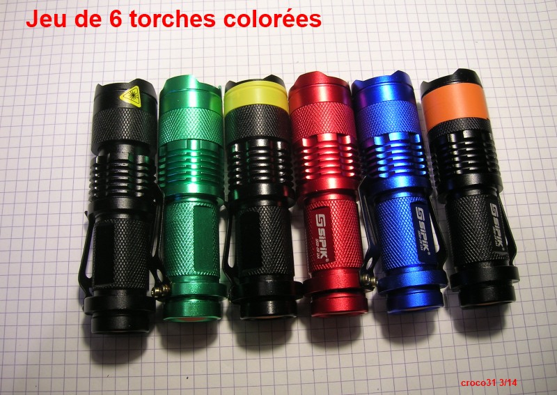

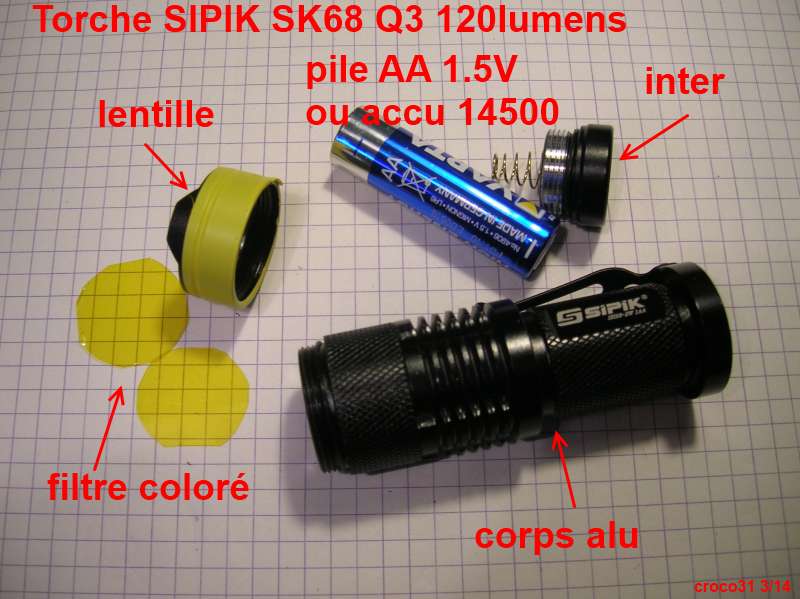

2) j'ai donc entrepris de me faire un jeu de petites torches avec filtres colorés pour avoir les bonnes couleurs.
J'ai utilisé des torches SIPIK SK68 Q3 de 120lumens, que l'on trouve sur ebay pour 2E quand elles sont en enchères (sinon 4E en immédiat).
Ne pas utiliser les Q5 qui sont trop puissantes (300lumens).
SIPIK SK68 Q3
Ces petites torches sont très bien car on peut y mettre une pile AA 1.5V ou un accu LiIon 14500 de 3.7V.
Une lentille amovible permet d’insérer facilement le filtre, et de régler en plus le spot large ou focalisé.
Les filtres viennent de chez Holista-creation: plus cher 36E mais il en faut 2 carrés 20x20mm (je double) de chaque couleur
filtres colorés
Voilà le résultat en images:
La torche SIPIK démontée avant insertion du filtre JAUNE (doublé):

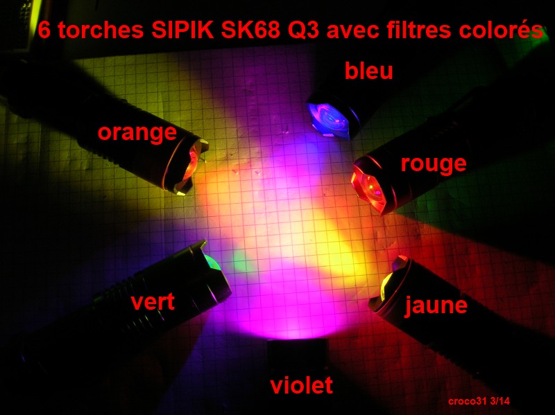

Les 6 torches allumées:
Le lot:
J'ai repéré les couleurs avec du ruban adhésif, sauf pour celles qui sont déjà anodisées.
A suivre.
