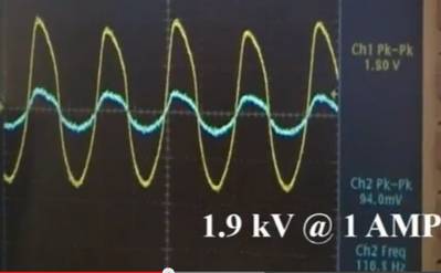

Ne nous emballons pas trop vite, c'est 1.9 Kv crête crête.
On voit que tension et courant sont en phase.
Si on considère le signal à peu près sinusoïdal, en réalité c'est moins :
1.9/2 X 0.707 = 671 V RMS
Le courant moyen : 0,95 / 2 x 0,707 = 0,336 A RMS
Puissance de sortie : 671 x 0,336 = 225 W
Le moteur consomme 655 W
Le rendement : 225 / 655 x 100 = 34 %

Cela confirme mon doute sur la luminosité des 6 ampoules: elle est cohérente avec ce calcul.
Je suis curieux de voir comment ils vont justifier cette erreur de mesure??

Citation (michmuch @ Mardi 20 Mai 2014 à 00h01)
En regardant cette vidéo, j'ai pensé à la même chose: Pk-Pk en tension et en courant, faut diviser par 8 si c'est sinusoïdal.
On a l'impression qu'à un moment il cherche quelque chose dans les fonctions du scope, peut être faire le calcul automatique de la puissance.

On voit aussi à la saturation dans les alternances positives que le générateur est déséquilibré et à son maximum.
Vu que l'amplitude varie une alternance sur 2, la puissance au wattmètre devrait tourner autour des 200 W, voir moins.

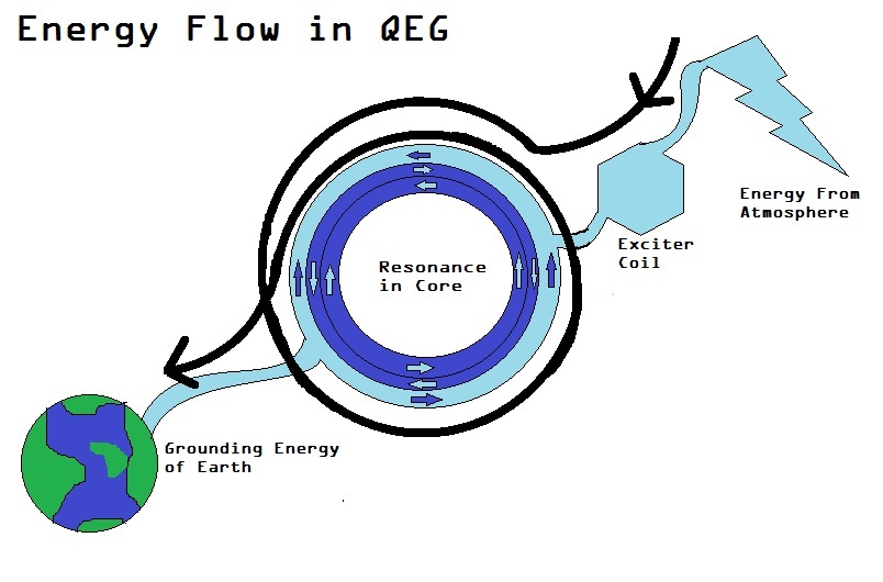

Voici un schéma simple qui montre le flux d'énergie dans le QEG.
flux d'énergie dans QEG schéma
La vibration ou résonance dans le noyau crée de l'énergie à l'intérieur qui tire alors une énergie supplémentaire à partir de l'atmosphère. La bobine d'excitation crée la passerelle pour apporter l'énergie dans le coeur, la terre indique à l'énergie de l'atmosphère où aller la mettre à la terre, créant ainsi le circuit qui permet de l'attirer à l'intérieur.
Découvertes fascinantes:
-L'Accumulation d'énergie provenant de l'atmosphère à l'intérieur de l'énergie de vibration du coeur va modifier la structure moléculaire de l'acier dans le noyau, et permet à l'acier de devenir électrifié, et de générer une tension supplémentaire.
-L'Énergie de l'atmosphère provient de la stratosphère autour de la planète entière, ce qui peut être considéré comme un grand champ d'énergie. Il y a en moyenne 200 coups de foudre par seconde partout sur ​​la planète, ce qui ajoute de l'énergie dans la stratosphère. Cette énergie n'est pas constante et uniforme, vous devez donc laisser fontionner le circuit créé par le QEG pendant une période de temps suffisante afin de recueillir assez de cette énergie dans le noyau. Une fois qu'il y a assez d'énergie dans le noyau, elle conditionne l'acier afin de générer plus de tension. Le QEG aura alors suffisamment de puissance pour s'exécuter lui-même. Il s'agit d'un processus de réglage qui ne doit être effectuée qu'une seule fois, après que le conditionnement soit fait, vous pouvez retirer la bobine d'excitation et le QEG continuerez à accumuler de la puissance et restera en phase tant qu'il restea au même endroit.
-Le Circuit qui est créé lorsque le QEG est en résonance, nous permet de tirer suffisamment d'énergie de la terre pour allumer une ampoule. Ceci est montré dans la vidéo.

5 Nous avons mis en place un long fil antennel pour ramasser l'énergie de l'atmosphère. Nous avons utilisé 34 pieds du même fil utilisé pour la bobine d'excitation, suspendus entre deux isolateurs sur 30 pieds dans les airs. Nous avons utilisé du coaxial 75 ohms comme ligne d'alimentation pour amener le signal. L'écran coaxial est relié à la terre au niveau du générateur. Et pour l'accord d'impédance (pour le transfert du signal maximum), l'antenne + la conduite d'alimentation ont la même longueur (environ 77 pieds) que le fil enroulé sur la bobine d'excitation.
6 Connectez l'antenne et les deux fils du QEG à la bobine d'excitation. (Nous avons utilisé le même fil multibrin n° 14 pour se brancher au générateur). L'antenne et le haut du secondaire du QEG doivent se connecter à la partie supérieure de la bobine, et le côté charge (du secondaire) et la masse, à la partie inférieure. Encore une fois, attention à ne pas perturber le réglage du condensateur variable.
7 A ce point, la fréquence de sortie du générateur doit être réglée à environ 200 Hz à environ la moitié de la course de la plage de verrouillage de phase. Nous avons commencé avec une charge de lampe à incandescence de 700 watts, en utilisant deux lampes 400 watts 120V en série, et ces deux là en parallèle avec deux lampes 150 Watts 120V en série. Puisque, nous développons notre machine pour les installations européennes, nous visons 240 Volt / 50Hz. Ce sera une petite affaire que de faire aussi 120 Volt / 60Hz. Nous avons remarqué que le régime du générateur baisse légèrement après avoir fonctionné pendant peut-être 8-10 minutes, puis se stabilise. Vous devrez peut-être en tenir compte lors de la fixation de la valeur du condensateur du tank principal.
8 Réglez l'éclateur d'abord pour un très petit espace. Peut-être sur 002". L'écart sera augmenté au fur et à mesure que de plus en plus d'énergie arrive, et vous pouvez avoir à ruser un peu pour obtenir l'étincelle (voir la vidéo). Nous avons également obtenu de quelques informations récentes que l'éclateur n'est pas absolument nécessaire, mais il est utile pour obtenir le commencement du transfert d'énergie. Nous l'utilisons, parce que c'est aussi un indicateur visuel de la quantité d'énergie qui vient. Votre charge de générateur doit être mise en place de telle façon qu'elle puisse être augmentée alors que la machine est en marche (éventuellement par incréments de 200 Watts) tandis que l'énergie entre. Augmenter la charge lors du transfert d'énergie fera venir encore plus d'énergie.
En résumé:
Le mécanisme, croyons-nous ici, est que le QEG, fonctionnant à 200 Hz, entraîne la bobine d'excitation en résonance en générant un fort signal harmonique entier de 1.3MHz. C'est la raison pour laquelle tout doit être réglé avec précision. Une fois que la bobine est en résonance, elle offre une porte ouverte au signal de 1.3Mhz dans l'atmosphère, un peu comme un filtre coupe-bande. Nous avons des informations que l'énergie provenant de l'atmosphère (nous pouvons l'appeler énergie radiante) modifie effectivement la structure moléculaire de l'acier de base, l'amenant à devenir électrifiée et produisent une tension supplémentaire. Comment cette énergie radiante peut-elle se superposer à la fréquence de puissance nettement plus basse (200 Hz) ? Nous croyons que cela se produit par effet de peau.
Avec la bobine d'excitation dans le circuit et tout connecté et accordé, nous faisons fonctionner le QEG et accumulons de l'énergie maintenant. Nous allons informer tout le monde dès que nous avons une meilleure idée de combien de temps il faudra pour obtenir assez d'énergie pour faire fonctionner le moteur, et aussi de nouvelles découvertes et des idées. Une foisle noyau conditionné, nous irons à l'auto-bouclage, suivi de l'application des solutions de circuit tel que mentionné ci-dessus, pour traiter le courant de sortie à la tension et à la fréquence appropriée.
