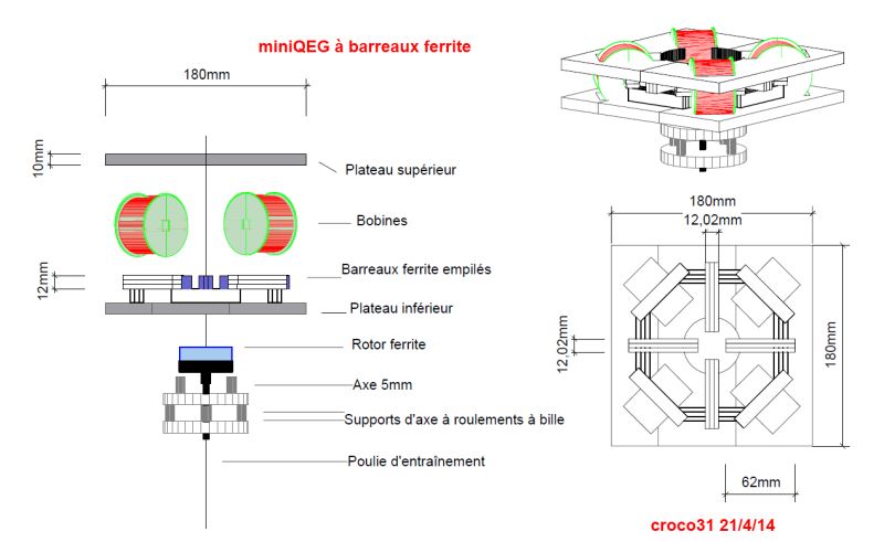

j'ai avancé un peu sur le concept miniQEG et commencé à construire une version à ferrites.
Cette version est aussi applicable à de la tôle de transfo mais je n'en ai pas encore trouvé d'adéquate.

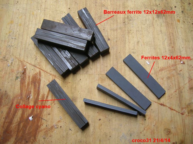

Donc ce proto est basé sur des ferrites 4x12x62mm trouvées sur ebay, que j'assemble par 3 pour faire des barreaux de 12x12x62mm environ.
Ferrites
Attention la ferrite est cassante, il faut bien poncer avant de coller à la cyano pour avoir une surface plane.
Il y a 12+1 = 13 barreaux de 4 ferrites chaque donc 52 ferrites.
Les ferrites sont très difficiles à usiner et ne sont pas perçables (elles cassent). j'ai donc changé un peu le concept pour éviter d'avoir à le faire, sauf pour celle du rotor qui doit être un peu raccourcie, ce qui se fait à la Dremel (disque à tronçonner) et au touret.

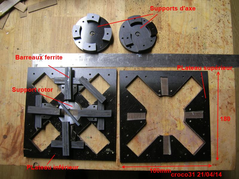

Le principe est d'avoir un empilage de barreaux pour faire le tore, avec un contact suffisamment fin pour ne pas créer d'entrefers.
La ferrite du rotor reste sous les barreaux du dessus, ce qui évite de faire un usinage circulaire en bout. Il suffit juste d’équilibrer le rotor par ponçage.
Le rotor est monté sur un axe de roue (magasin de modélisme) de 5mm qui a en bout un boulon hexagonal de 8mm, lui_même monté sur roulements à billes fixés sur deux supports. Des bagues vont caler et régler l'espacement entre rotor et stator.
Le contact entre les barreaux de ferrite du stator est fait par les deux plaques serrées par plein de boulons de 4mm. Les barreaux sont encastrés dans des lamages de 3mm et seront peut-être collés à la colle époxyde.
Les bobines sont démontables facilement.
Le concept:
Le schéma PDF:
Schéma PDF

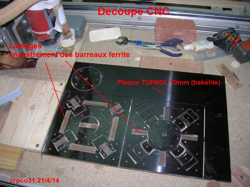

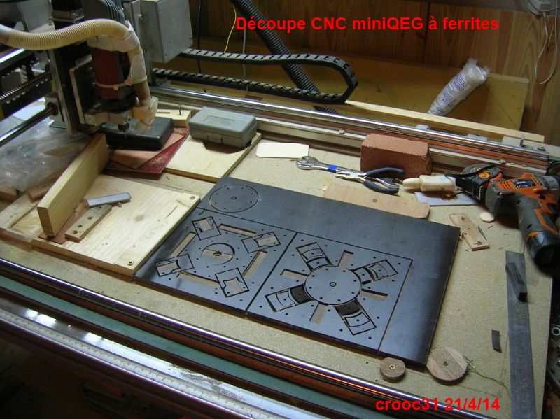

Les pièces du bâti sont découpées à la CNC dans une plaque TUFNOL (bakélite) de 10mm, que l'on trouve sur ebay. Cela s'usine très bien et donne un résultat parfait à la fraise forme diamant de 2mm.
Les trous des vis sont marqués à la fraiseuse mais seront faits à la perceuse à colonne, en perçant les deux plaques à la fois, surtout pour les supports de l'axe qui porteront les roulements à bille.
TUFNOL sur ebay
La découpe:
Les pièces obtenues:

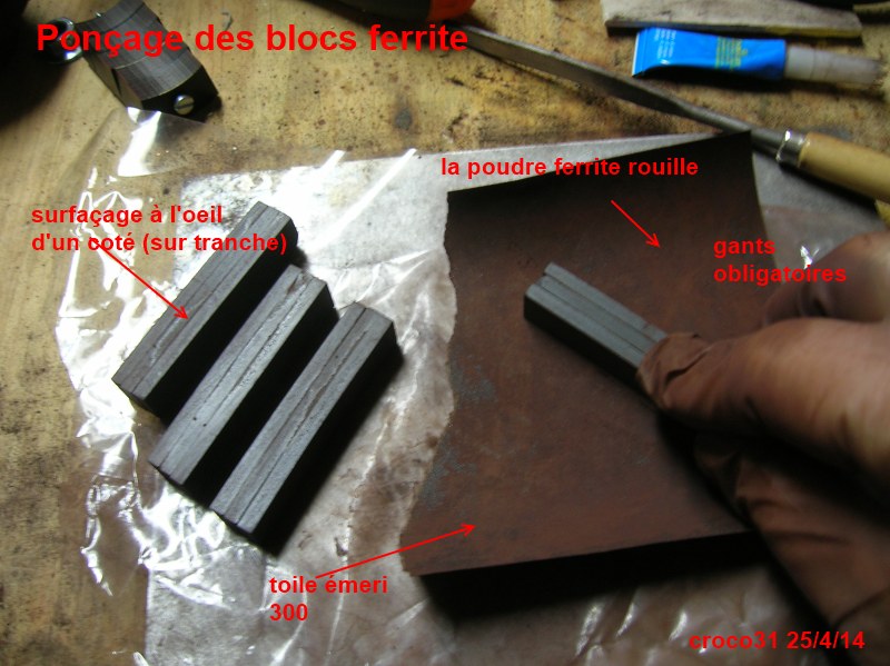

Ponçage des blocs ferrite (3 ferrites collées à la cyano):
pas de difficulté particulière: cela se ponce bien à la toile émeri de 300 sur une plaque d'alu plane, et à l'oeil on apprécie bien les zones à poncer. Gants obligatoires: la poudre de rouille tache bien les doigts, surout avec un reste de cyano!

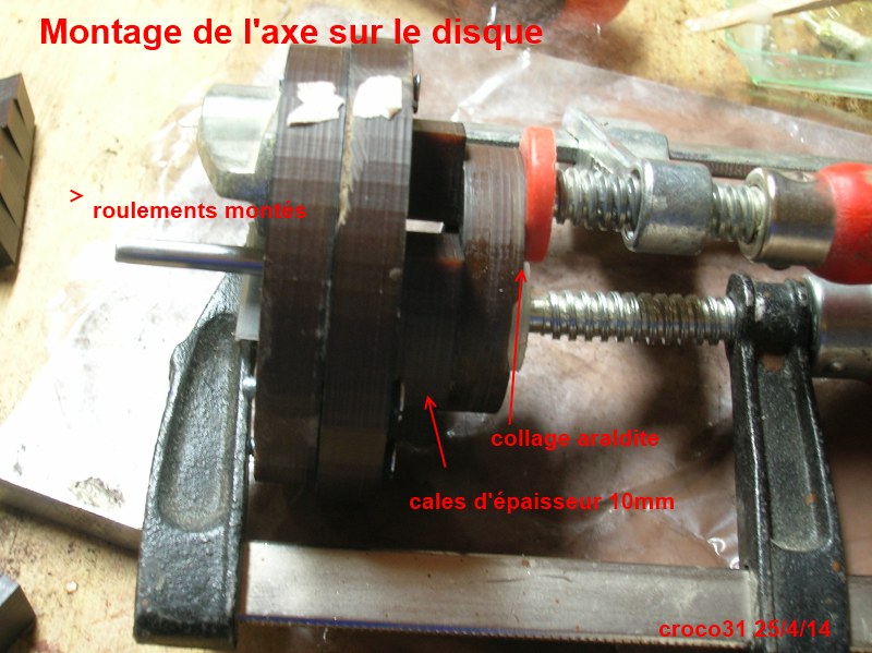

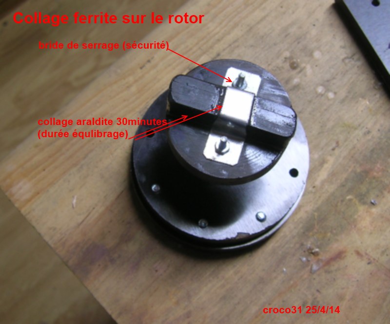

Montage de l'axe sur le disque du rotor: il faut que l'axe soit bien perpendiculaire: des cales et un serre_joint permettent la prise de la colle. Les disques supports sont fixés entre eux et les roulements sont montés pour rotation sans friction.
Collage de la ferrite sur le rotor:
le barreau ferrite a été coupé à la dimension du disque puis collé à la colle lente sur le disque. Une bride est rajoutée par sécurité pour pouvoir monter en vitesse.

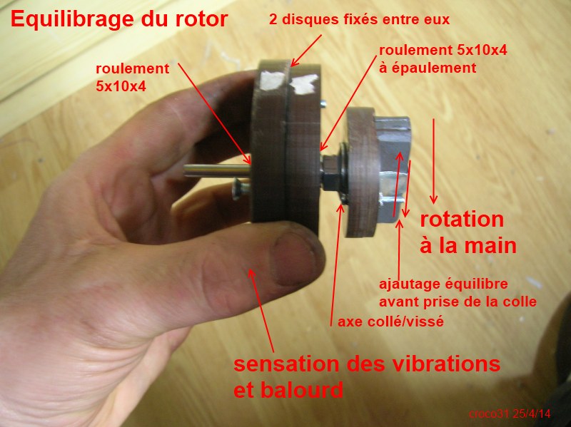

Equilibrage du rotor:
il est fait à la main en tenant le bloc support et en faisant tourner rapidement le rotor , on sent bien les balourds dans la main. Il suffit de décaler à mesure le barreau avant que la colle prenne.
Un équilibrage fin pourra se faire par poncage du barreau avec l’entraînement final.

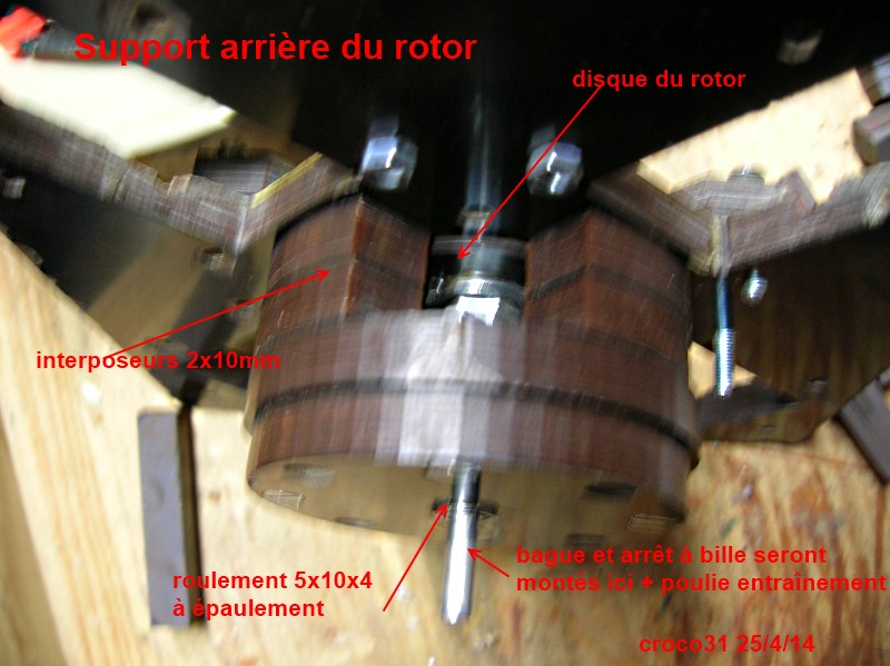

Un premier montage du bloc support sur le plateau inférieur: cela tourne bien.
La hauteur du rotor sera réglée par deux bagues et deux butées à billes que j'attends.
ET une vue du support de l'axe fixé définitivement sur le plateau.

Juste pour info, pense à équilibrer ton rotor pour des rpm assez élevés (genre 3500 et plus ), car tu tournes vraiment près du stator, et la moindre vibration pourrait occasionner des touchettes destructives entre rotor et stator (expérience vécue et très frustrante).

Oui ce problème d'équilibrage dynamique me préoccupe un peu: j'aimerai pouvoir monter à 8000rpm pour tester la résonance du QEG à ferrites.
A la main j'ai à peu près équilibré à faible vitesse, mais cela ne suffira pas.
Je cherche donc une solution pour faire un banc d'équilibrage dynamique du rotor.
Avec les hélices c'est facile: un axe à travers et des V de support puis équilibrage statique suffisant (balance).
Ici on a un axe d'un seul coté donc balourd statique dans le sens longitudinal.
Je pense à un bâti léger (pour ne pas amortir les vibrations par un bâti lourd) et des bobines capteur de vitesse récupérées sur de vieux lecteurs de disques, montées en X et Y latéralement et qui devraient être sensibles à l'écartement entre le noyau du capteur et le barreau de ferrite, le tout connecté sur les 2 voies du scope.
Pour connaître le coté plus lourd du barreau, je ferai comme à la main:
- marquer un coté
- le charger plus et voir l'effet sur les vibrations: si cela accroît celles-ci c'était le coté le plus lourd.
Pour la correction d'équilibrage elle-même je vais percer des puits sur un diamètre du disque et y insérer des plombs, ou poncer le bout du barreau.
Autre idée ou méthode est bienvenue.
Ecrit le: Samedi 26 Avril 2014 à 10h33 Posted since your last visit
Plutôt que couler du plomb ou étain dans un puit que tu perces alors doucement avec une mèche et à la main pour alléger le plomb en surplus.
Le mieux est de percer, tarauder à un endroit qui te semble le plus stratégique (en balourd ou l'inverse suivant ta vis), et d'y introduire une vis BTR sans tête (puis vernir)
Si tu avais fais ton cavalier qui maintient la ferrite bien central et équilibré en faisant tourner l'ensemble la ferrite serait remonté à sa place en la frottant.
Si déjà fixée par l'araldite en la ponçant avec une meuleuse alors qu'elle est en rotation.
Mais la technique de ton développement
semble plus qu’intéressant
comme technique à reproduire pour pas mal d’applications.
