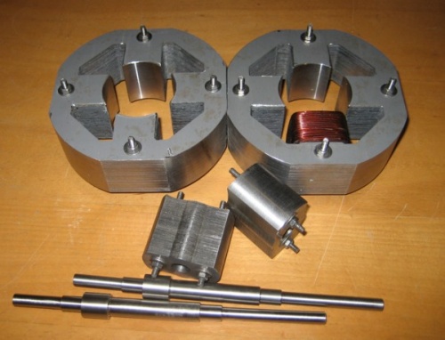

Pour maintenir l'ensemble des tôles magnétiques entre elles, il y a des flasques rigides de chaque côté, avec des boulons traversants user posted image
Les tôles ne peuvent pas frictionner entre elles.
Ecrit le: Vendredi 30 Mai 2014 à 09h03 Posted since your last visit
En fait les lames fer magnétique (fer-silicium)) sont soudées à l'arc (TIG welded) entre elles sur le coté (après pressage certainement): 4 cordons de soudure sur le stator.
Les boulons vus sur la photo servent à fixer les blocs alu qui servent de support du stator sur le bâti isolant.

Pas forcément user posted image A quoi servent les trous à ton avis ?
Même si il y a soudure, les flasques améliorent le pressage pour éviter au moins les vibrations occasionnant du bruit supplémentaire.

non ces n'est pas les 2 flasque en bakelite qui tienne assemblée le rotor .
ces juste pour eviter une decharge,un arc electrique .
et rien ne pourras empecher les toles assembler du rotor de travailler !
a moins de couler le rotor en un seul bloque .
je sais que ses dur de se rendre compte des force incroyables que subi ce rotor .

a l'epoque ou tesla a inventer ce rotor la soudure n'exister pas.
les 2 boulons que vous voyer sur les plan originaux etait la pour maintenir ce bloc
de metal en lamelle assembler.
la team QEG a fait comme tesla.
elle a reprduit le rotor sans soudure.
meme si elle aurait voulu l'equilibrer avant,il ne pouvais pas savoir a quelle vitesse
la resonance (appellons ca par son vraix nom,la vibration) se manifesterais.
ces vibration decuple certainement le pouvoir dilatatif du metal qui se comporte differement
selon les couche du rotor, la vitesse, temperature et autre parametre l'ier a l'inertie.

ET pourtant il est bien dit dans le doc PDF initial du QEG que c'est 'TIG WELDED",
on voit bien d'ailleurs la soudure sur la photo du stator et du rotor avant montage des bobines et des plaques mica isolantes.

Il est vrai que je n'ai pas écrit de conclusion sur mes expériences,
En voilà une:
- j'ai pu faire tourner sans problème le rotor à ferrite équilibré jusqu'à plus de 10000 tours/mn
- avec des bobines de plusieurs milliers de tours de fil, je n'ai pas eu de résultat probant en terme de tension induite dans ces bobines.
J'obtiens bien une résonance à une vitesse de l'ordre de 6000tours/mn, mais la tension mesurée sur la bobine ne dépasse pas 1 à 2V et à vide en plus (juste le scope branché dessus).
Bref, avec un minQEG à ferrites, pas de résultat probant.
Soit c'est du à la ferrite (au lieu de lame d'acier au silicium), soit je n'ai pas mis en ouevre correctement le principe du QEG, soit le QEG est un fake de WITTS.
J'attends de voir ce qu'il se passe sur les réalisations du QEG , dont d'ailleurs le silence de HopeGirl ne m'indique rien de bon.
Je n'ai pas trop de regrets quand même malgré le temps passé sur cette manip :
- rien ne vaut une vérification expérimentale personnelle.
@ Jacques; j'avais déjà fait cette petite conclusion en décembre 2014: pas de résultat probant de mon coté avec le miniQEG à ferrites, je n'y ai pas retouché depuis.
Je regarde toujours de temps en temps ce qu'il se passe coté Hopegirl, car je reçois ses messages: ils sont toujours en train de chercher un moyen d'exploiter la puissance réactive à la résonance et font périodiquement des appels de funds.
