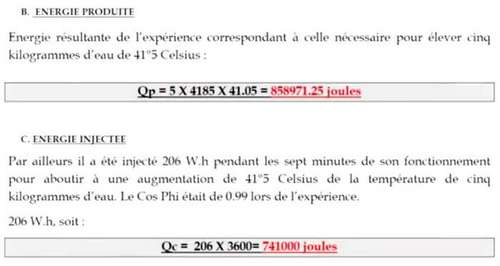

autant de bizarreries pour un si petit document...
intentionnelle?
Une autre aberration : Dans un autre pdf (lien), il indique une puissance de 500 w, alors que dans la première vidéo, le rapport du labo user posted image indique 206 wh en 7 mn, ce qui fait 206 / 7 x 60 = 1765 w.
Encore faut-il que ce rapport corresponde à la réalité.

Aux essais? tu parles sans doute de la vidéo d'une heure?
il n'a rien prouvé il me semble, on voit de l'eau chauffer, mais aucune mesure de prise, les gens leur ont fait confiance...
quelle intensité rentrée? quel chaleur sortie?
Mais tu as raison, peut être que cela fonctionne...
et ça, il y a des chances que ce soit un truc qui finisse dans un tiroir à cause de son manque d'info...
Ecrit le: Jeudi 17 Avril 2014 à 16h51 Posted since your last visit
Fonctionner c'est sur icon_lol.gif Quand à remplacer la résistance électrique des chauffe-eaux, machine à laver et bouilloire, j'en doute.
La résistance électrique ne produisant que de l'effet joule a un rendement proche de 100%.
Quand à ce montage, si il était plus performant et avait un rendement supérieur à 1, ça se saurait depuis longtemps.
Comme je l'ai déjà dit, avec ce montage, c'est l'eau qui sert de résistance et le résultat dépends énormément de sa résistivité, de la dimension des éléments métalliques en vis à vis et de la distance les séparant.

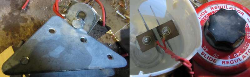

Avec ce que j'avais sous la main, j'ai fait un rapide test.
2 équerres de meuble de 7 x 7 cm de côté, 25 cm².
2 boulons
1 morceau de circuit imprimé epoxy.
Du fil 1.5 mm² que j'ai soudé sur la piste cuivre.
J'ai fait une séparation du cuivre au milieu.
Premier essai :
plaques séparées de 2 cm.
J'ai monté la tension jusqu'à 240 v et laissé au maximum, le reste du temps.
puissance 600 w au début.
Puis la puissance est monté régulièrement jusqu'à 900 W en moins de 10 secondes.
J'ai alors tout débranché : l'eau était tiède et les plaques encore froides.
Ce qui prouve bien que l'eau est chauffée par sa propre résistance.
J'ai rebranché encore une dizaines de secondes.
La puissance a grimpé à 1200 w.
Débranché de nouveau, mesure de la résistance : 40 ohm remontant rapidement avec le refroidissement de l'eau qui était encore peu chaude.
2ème essai :
Ecartement des plaques 5mm.
rebranché en 240 v
Pas eu le temps de réagir que le fusible 6.3A du rhéostat avait sauté.
Ce qui prouve bien ce que j'ai écrit au début.
Par contre, j'ai été surpris de la rapidité de variation de la résistivité avec la température.
Le peu que j'ai essayé, les soudures et le cuivre avaient déjà noirci. Ainsi que les plaque, légèrement, à cause de l'électrolyse.
J'ai fait assez d'essai pour conclure que c'est trop instable pour un avenir probable.
