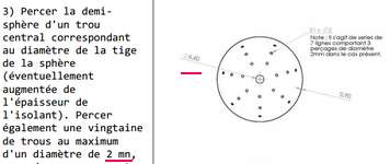

Mea culpa, c'était 6,6 mm le diamètre de de l'axe que j'avait pris pour le diamètre.
Rectification : 6,64cm, mais peu de différence, en fait icon_evil.gif .
http://jacquestetelivre.olympe.in/Web/jcd/...22014-04-07.pdf
Une autre impossibilité : le trou dans la partie supérieur, s'il est fait à 6,6 mm comme indiqué, c'est le court-circuit assuré. Et puis les trous de 2 minutes, je ne sais pas faire. user posted image En fait c'est un jeu de trouver les erreurs. T'en a oublié, oscillation.

Ce n'est pas là que je voulais en venir, peut importe 6,6 ou 6,4, de toute façon le pdf est faux.
Non, juste savoir pourquoi tu respecterais une cote et pas tous le reste, ma question était jute là...

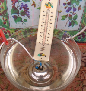

J' ai fait deux mesures cet après-midi, voilà les résultats:
Pour la première mesure:
- configuration: "pieds dans l' eau" (eau à mi-hauteur du pseudo "bidule")
- eau mélangée (déminéralisée du commerce + eau du robinet): 2,4 L
- conductance du mélange: 24 µS
- écartement des électrodes: ~1,6 mm (moyenne après mesure)
- compteur d' énergie ERDF
- dispositif alimenté seulement
- durée: 2 mn
Calculs du rendement:
- température de départ: 14,5°C et finale: 29°C
- durée de l' expérience: 2 mn
- nombre de tour du compteur électrique: 30,5
- énergie par tour: 1,8 Wh
- énergie consommée ERDF: 1,8×30,5 = 54,9 Wh
- équivalence en joules: 54,9 x 3600 = 197640 J
- énergie thermique transmise à l'eau: 2,4×4185×14,5 = 145638 J
- rendement: (145638÷197640)×100 = 73,7 %
- puissance moyenne: 197640 ÷ 120 = 1647 W
- intensité moyenne: 6,9 A
Pour la seconde mesure:
- configuration: "noyé-plombé" (posé au fond du saladier)
- conductance du mélange: 24 µS (expérience à suivre)
- durée: 2 mn
- température de départ: 28°C et finale: 48°C
- nombre de tour du compteur électrique: 34
- énergie consommée ERDF: 1,8×34 = 61,2 Wh
- équivalence en joules: 61,2 x 3600 = 220320 J
- énergie thermique transmise à l'eau: 2,4×4185×20 = 200880 J
- rendement: (200880÷220320)×100 = 91,2 %
- puissance moyenne: 220320 ÷ 120 = 1836 W
- intensité moyenne: 7,7 A
Il y a quelque chose qui m'échappe en partie mais c'est bien 1800 joules par seconde donc, puisque 2 minutes.
Ecrit le: Jeudi 01 Mai 2014 à 19h43 Posted since your last visit
Logique pour le premier test, la vapeur qui s'échappe ne réchauffe pas l'eau.
Le deuxième dépends du brassage et de l'inertie du thermomètre.
Pourquoi n'attends tu pas l'ébullition ?
Sans thermomètre, en tenant compte de l'altitude, c'est fiable http://webpeda.ac-montpellier.fr/mathemati.../th4_TP_eau.pdf

Je prends soin de bien mélanger l' eau avant de relever la température, pareil pour la conductance (j' avais acheté un siemens-mètre avec un appareil à fabriquer de l' argent colloïdal, c' était l' occasion ici de m' en servir). Je laisse le thermomètre dans l' eau durant la mesure, comme ça il a le temps de monter à son rythme (plutôt rapide). Malheureusement mon thermomètre ne dépasse pas les 55°C, sinon j' aimerais bien faire durer l' expérience, d' autant plus qu' au compteur EDF je remarque que le courant dans le dispositif diminue au fil du temps. Or l' énergie (W=RI²t) varie comme le carré du courant (I²), contrairement à la résistance ( R ) qui augmente avec la température. C' est donc tout bénef et il serait possible de gagner quelques % supplémentaires qui, ajoutés aux déperditions thermiques par manque d' isolation du contenant... Mais bon, le vrai "bidule" ferait 1,16 de rendement minimum, alors autant que je passe à son clonage plutôt que de chercher à gagner des petits % avec ma "mauvaise" réplique.
En fouinant sur le net j' ai trouvé deux possibilités:
- celle qu' avait repéré Capra (l' écart est d' 1,65mm mais le bol est épais de 2,5mm au lieu de 0,9mm)
- celle de la boule à épice avec une sphère inox (l' écart serait de 1,9mm ou de 1,6mm si l' épaisseur du métal était de 0,6mm ou de 0,9mm).
La première est tentante mais les 2,5mm d' épaisseur de tôle vont-ils faire l' affaire ? La seconde a des trous a boucher et l' épaisseur du métal doit être connue.
Les déperditions caloriques dues au manque d' isolation thermique du récipient de "l' expérimentation du 14 septembre 2013", n' ont pas été prises en compte volontairement, par manque de précision avouée par les expérimentateurs (voir le rapport d' expertise page 19). Ces derniers indiquent qu' en conséquence le rendement calculé de 116% ne peut être que réellement supérieur: ce qui ne fait que confirmer la "surunité" (que les expérimentateurs ne reconnaissent pas autrement, que sous le terme de gain en énergie à la cause non identifiée, ils bottent ensuite en touche vers un laboratoire spécialisé). De toute façon, l' expérience est beaucoup trop simple pour être remise en question dans son résultat effectué par des pros. Il s' agit ici de kilowatts et de 16% de plus, au bas mot, qu' il sera difficile de glisser sous la moquette.
