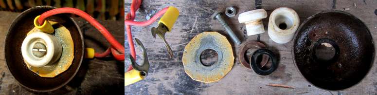

Bon, j'ai sacrifié une vielle sonnette de vélo pour faire un nouveau test. Comme je conserve beaucoup de vieilleries, j'ai tout ce qu'il faut sous la main.
Le but était de comparer le bidule à une bouilloire sur un compteur électromécanique.
Sans thermomètre, le point d'ébullition est facile à repérer.
Test bouilloire avec 1 l d'eau fraîche tirée du robinet d'eau courante :
Au début d'ébullition à gros bouillon : 29 tours de compteur X 4 W/H = 116 W/H
J'ai utilisé :
une entretoise céramique.
2 rondelles eau chaude 15/21, épaisseur totale 4 mm.
La sonnette rouillée diam 5 cm
1 rondelle diam 3.5 cm découpée dans une chute de zinc (neuf brillant avant les tests).
J'avais d'abord fait un essai avec 2 plaques de zinc de 4 X 4 cm. le courant dépassait les 8 ampères avant que l'eau bout.
Il me fallait environ 4 A, comme la bouilloire.
Avec le montage sonnette rondelle,
- sans trou : presque pas de courant.
- Avec trous de 2 mm : 4 A au début, puis ça dégringole et le courant varie par à-coups. La vapeur semble avoir du mal à passer.
- J'ai agrandi 3 trous à 3,5 mm : La vapeur passe bien. Le courant est bien régulé, mais diminue en dessous de 2 ampères proche de l’ébullition et le gros bouillon n'as pas lieu.
- Dernier essai avec la sonnette à champs : 4,5 A au début, puis baisse progressive jusqu’à 3,7 A (l'effet régulateur est toujours actif), au moment du grand bouillon, qui correspondait également à 116 W/H.
Ça confirme bien que le rendement est le même.
Je m'attendais à moins bon à cause de l'électrolyse. On voit bien ses effets sur le métal et la couleur de l'eau.

J'ai fait comme je le sentait.
J'aurait du faire une photo du dessus de la sonnette pour bien voir les trous que j'ai fait.
Ce sont les rondelles qui séparent électriquement les électrodes.
C'est vrai que les rondelles de plomberie ne sont pas idéales. Je ne sais pas quelle matière isolante, résistant à la chaleur et facile à trouver, utiliser ?
J'ai choisi 4 mm parce que c'est l'épaisseur la mieux adaptée au Davey.
Et mon but était juste de vérifier que je ne disait pas de connerie, pas de m'en servir.

J'ai entamé le montage, comme prévu, étant donné que les sphères sont identiques, l’écart ne peut être égal partout.
J'ai commencé à mettre 1,6mm comme préconisé, et au bord j'avais 0 par endroits donc, pas bon;
J'ai donc mis un joint de 5mm, et pour assurer le coup comme préconisé par Michmuch et d’évidence, j'ai posé quelques joints sur le pourtour, j'ai ainsi un bon écart de 1,6mm mais sur le bord de la sphère, pas sur la partie interne, donc je ne peux assurer la reproduction irréprochable du bidule...
J'ai pris quelques photos, (floues), c'est pour pas qu'on reproduise icon_lol.gif
Je vais les poster à suivre...
J'ai trouvé le seau qui fera l'affaire, tests sans doute demain... icon_wink.gif
Redit : voilà ...
Les divers objets utilisés, des restes de bricolage...
Très floue, désolé, la partie que j'aime le moins, la jonction...
Le bidule dans le sens qu'il aura pour l’expérimentation
à suivre...

Le système Davis ne fonctionne pas avec de l'eau distillé !!!
Avec l'eau de la ville au alentour de 200 µ siemens ça chauffe l'eau rapidement
la conso 220V 50hz 9A. 1/2 litre d'eau.
Si on rajoute du sel a l'eau de la ville la résistivité de l'eau diminue on a
un court circuit : conso au delà de 15 A , le disjoncteur déclenche.
il y a une oxydation des coupelles,
donc peut être une électrolyse et autre chose ?
