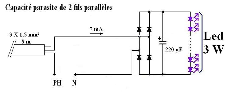

Pour Stef5555 et ceux que ça intéresse.
Une led 3 w s'illumine bien par la capacité parasite de 2 fils parallèles sur 8 mètres.
Schéma du test :
Le câble n'est pas relié à l'autre extrémité.
Ça doit fonctionner avec moins de longueur, puisqu'il y a un courant d'environ 0,87 mA par mètre.user posted image

@michmuch: En fait j'aurais plutôt vu un effet de couplage inductif entre le fil de phase et le fil de neutre: la capa parasite doit avoir une impédance forte à 50Hz: il suffit d'ailleurs de la mesurer au multimètre.
Edit: j'ai oublié que le tension crête est de plus de 300V pour qqs volts en final. Il faut calculer l'impédance à 50Hz pour vérifier.

Non, c'est bien capacitif, car le câble étant coupé, aucun courant ne circule dans les fils (sauf le faible courant par couplage d'un fil à l'autre).
Mon multimètre ne mesure pas les condensateurs.
Pour l'impédance de la capacité parasite, c'est facile. J'ai mesuré 7 mA en continu après le pont de diodes. C'est le même en alternatif.
(sans les 10 puissance)
Z = 230 /7 = 33 kohm
et la capacité 1/314*33 = 96 nF

Citation (michmuch @ Mardi 22 Avril 2014 à 18h53)
Citation (croco31 @ Mardi 22 Avril 2014 à 15h49)
Pour les vidéos, je n'ai pas suivi, mais j'ai dit ce que j'en pensait.
Par curiosité j'ai mesuré au capacimètre (LCR-mètre) ma rallonge de 3x2.5mm2
Pour 17 mètres de rallonge je mesure 1.3 nanofards entre 2 fils, que la rallonge soit lovée ou étendue.
L'impédance à 50Hz serait donc 1/Cx2xPIxF soit 1000/ 1.3 x 2 x 3.14 x 50 mégohms soit 2.4 Mégohms.
A moins que le LCR mètre (j'ai un doute car il mesure à quelques dizaines de KHz) n'aime pas les longueurs de fils (effet selfique) , on est loin des 33Kohms.
Il faudrait utiliser une mesure directe avec une résistance en série avec les deux fils (vus comme une capa) et mesurer la tension efficace aux bornes de cette résistance avec le secteur 230V à 50Hz, ou un géné BF par sécurité (mais il faut de la tension pour y voir quelque chose: au scope en mV peut-être) . A 50Hz la longueur ne devrait pas jouer.
J’essayerai demain.
Ecrit le: Mardi 22 Avril 2014 à 23h07 Posted since your last visit
croco31, j'avais d'abord mesuré la tension entre ce fil et le neutre https://www.chercheursduvrai.fr/forum/in...=30&#entry47647
Puis j'ai mis une résistance de 10 k. La mesure au multimètre m'a donné un courant très faible. C'est probablement du au multimètre qui n'est pas RMS.
C'est derrière le pont de diode, avec une résistance de 100 Ohm et un condensateur que j'ai obtenu une mesure correcte. icon_wink.gif
Effet capacitif ou selfique ou les 2, je ne suis sur de rien, comment le déterminer ?
Avec tes 17 mètres, tu devrait avoir une quinzaine de mA.

Citation (michmuch @ Mardi 22 Avril 2014 à 14h27)
Schéma du test :
icon_eek.gif ha ben vi que ca m interesse nan de dioux
merci pour le shéma
