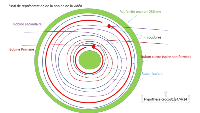

J'ai trouvé cela en suivant le dé bobinage de la bobine sur la vidéo.
- à confirmer
- compter le nombre tours ou estimer la longueur du fil

Citation (croco31 @ Jeudi 24 Avril 2014 à 19h34)
- à confirmer
PS: quelle est la procédure ou l'outil pour récupérer une vidéo youtube sur son disque propre avant qu'elle disparaisse ??
Pour récupérer les vidéo j'utilise realplayer (version gratuite) avec internet explorer (la fonction download ne marche pas sur chrome???)
je te suis pour le design du transfo. le ruban de cuivre extérieur est à recouvrement, il me semble, mais non court circuité ce qui me fait dire que c'est un écran.
En tout cas c'est comme ça qu'on faisait des écrans dans les transfo d'alim a découpage. l'idée était d'isoler le primaire du secondaire, pour la composante électrique. On plaçait l’écran entre le primaire et le secondaire.
le second "écran" n'est pas à recouvrement, est ce volontaire ou pas (?)
quel est l'intéret de  placer les écrans vis a vis de la ferrite ?

Et sinon il n'y a pas d'expert en transfo ici pour expliquer à quoi pourraient servir ce que j'appelle les "ecrans" qui sont placés comme sur le dessin de croco ?
vu que l'auteur ne donne pas de précision , cela laisse penser qu'ils sont reliés à la masse, puisque traditionnellement c'est ce qui est fait.

A ce que j'ai vu sur la vidéo ces écrans sont reliés (soudure) respectivement à une des bornes de la bobine primaire et secondaire: c'est vraiment différent d'un écran de transfo où ces écrans sont reliés aux masses primaire ou secondaire du transfo: ce qui évite le couplage capacitif entre signaux primaire et signaux secondaires.
Là on a un transfo noyé dans un condensateur, ce qui me fait penser à un montage d'un gamin de 7 ans : des bobines entre les plaques d'un condensateur. Mais je ne sais plus où j'ai vu ça.
