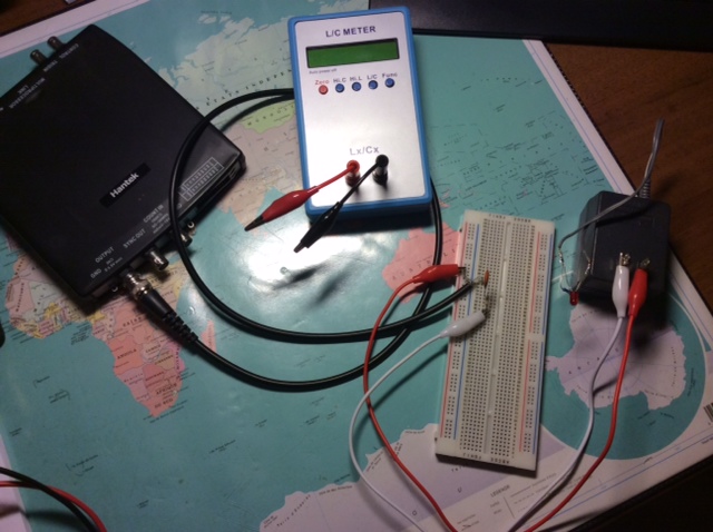

Ecrit le: Lundi 19 Mai 2014 à 22h46 Posted since your last visit
J'ai fait le premier essai du montage MRA avec ce que j'avais sous la main, c-à-d,
un condensateur de 680pf céramique, une résistance de 3 ohms, un transfo 110V-12V qui présente les inductances suivantes: Primaire 1,65H et Secondaire 0,104H. Côté charge, une résistance de 1K et une led.
En théorie la fréquence F° de résonance du circuit série LC devrait être de 4,75Khz en montage Down et 19.925Khz en montage UP, avec le secondaire côté capacité C1.
Je n'ai pas trouvé de résonance en utilisant le générateur Hamtek de la photo, avec une sortie de 1V appliqué. J'ai balayé sans résultat.
Evidement, on est loin du 1mH ou 5mH du montage de Hodowanec. Je vais demain voir pour me procurer un de ces Pulse Transformer.
