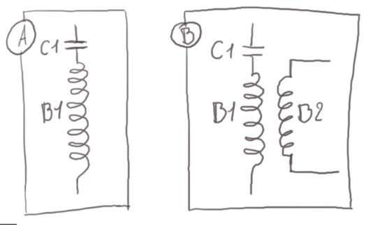

Petite question d'électricité. Désolé si vous trouvez que ma question est idiote. Je suis encore novice donc j'ai tout à apprendre en électricité. J'essaye surtout de comprendre les concepts.
Alors voila : J'ai 2 circuits(A et B). Dans les 2, le même courant passe par la bobine B1 avant de terminer dans le condensateur C1. Y-a-t il une différence pour mon condensateur si j'ai une induction sur ma bobine B1? Mon condensateur C1 va-t-il demander plus de courant pour se remplir? Si c'est le cas, y-a-t il une formule pour le calculer?
Ecrit le: Vendredi 16 Mai 2014 à 21h05 Posted since your last visit
C'est une histoire de couplage et de charge.
Si pas de charge sur B2, cela n'aura pas une grande influence.
Si une charge + couplage important, là oui car par effet transfo cela pompera + de courant.
Si une charge mais un couplage lache, pas tellement car la bobine sera éloignée.
Pour les calculs je laisses les experts s'en charger ^^

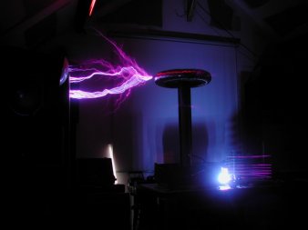

Ici user posted image, on voit bien l'effet corona en violet qui part dans tous les sens et les arcs électriques blancs qui rejoignent une poutre.
Pour les grandes TC, parfois, le chemin de l'arc le plus court est de rejoindre une poutre métallique au plafond.
Les électrons ne se dissipent pas, Feef. Comme il s'agit de courant alternatif, ils oscillent autour de leur position et ne se déplacent pratiquement pas.
Par contre l'air est ionisé, il y a un transfert de matière, sous forme d'ions métalliques, d'une électrode à l'autre. http://fr.wikipedia.org/wiki/Arc_%C3%A9lectrique

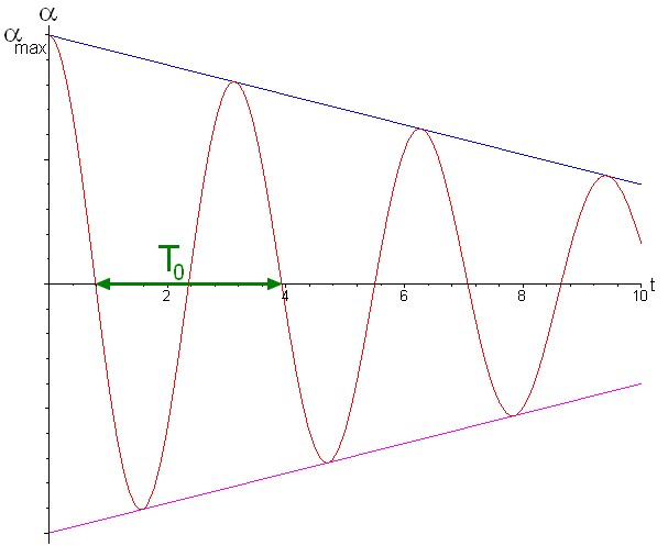

Quelques détails de fonctionnement d'un circuit RLC :
Si on envoie une impulsion dans un circuit RLC, il va se mettre à résonner sur sa fréquence de résonance.
Seulement cela va en fait être une simple oscillation amortie, donc qui s'atténue rapidement dans le temps, en fonction des "R".
Pour avoir une oscillation amplifiée, il faut donner les impulsions à la fréquence de résonance du circuit RLC.
Dans ce cas on transforme l'oscillation amortie en oscillation amplifiée.
La résonance amplifie donc bien la tension grâce aux impulsions au bon moment, mais pas de surunité, enfin à mon avis, sinon ce serait trop simple. icon_smile.gif
Mais peut être que la résonance est surunitaire en elle même, je sais pas...
Faudrait vérifier !

pourtant les gens qui font des spectacles avec des TC travaillent avec un éclair continu.
Je veux dire par là, en réponse à Edenguard, que ca ne donne pas l'impression d'une capa qui se décharge puis met "un certain temps" avant de se recharger.
Le phénomène d’éclair parait continu.
A moins que ça se passe plus vite que la rémanence de l’œil ?
comme sur le graphique de michmuch.
Ecrit le: Samedi 17 Mai 2014 à 11h52 Posted since your last visit
Je ne contredit pas Edenguard, à partir de 25 hz, l’œil a l'impression que c'est continu.
Seulement pour la capacité réservoir des oscillations amorties qui est au primaire et non au secondaire.
Pour les spectacles, heureusement que le courant dans l'arc est faible, sinon gare aux ultraviolets comme ceux émis par la soudure à l'arc icon_eek.gif

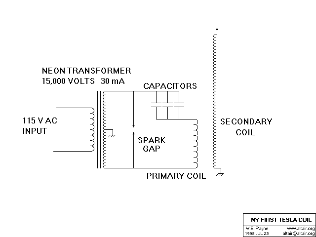

Le transfo THT utilise-t-il le phénomène résonance? Ce que je voudrais c'est justement comparer un transfo normal et un transfo résonant.
J'ai fais quelques course et j'ai acheté de quoi faire une mini TC pour commencer. Il me manque quelques pièces mais je vais pouvoir commencer le montage. Cette 1ere version me permettra de faire des mesures dans un 1er temp.
Ecrit le: Samedi 17 Mai 2014 à 18h57 Posted since your last visit
Citation (feeef @ Samedi 17 Mai 2014 à 18h32)
Un transfo THT ne peut être qualifié de transfo "résonant" Il sert aussi à autre chose en TV : Le balayage horizontal .

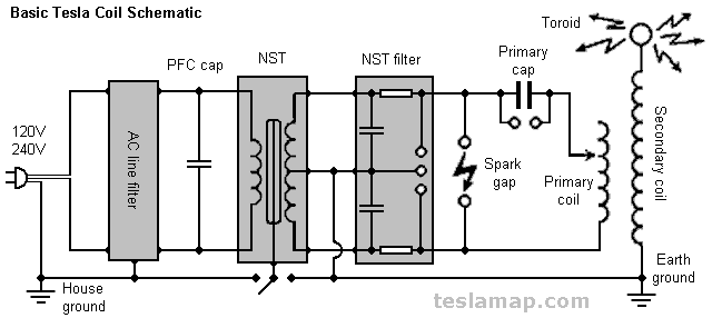

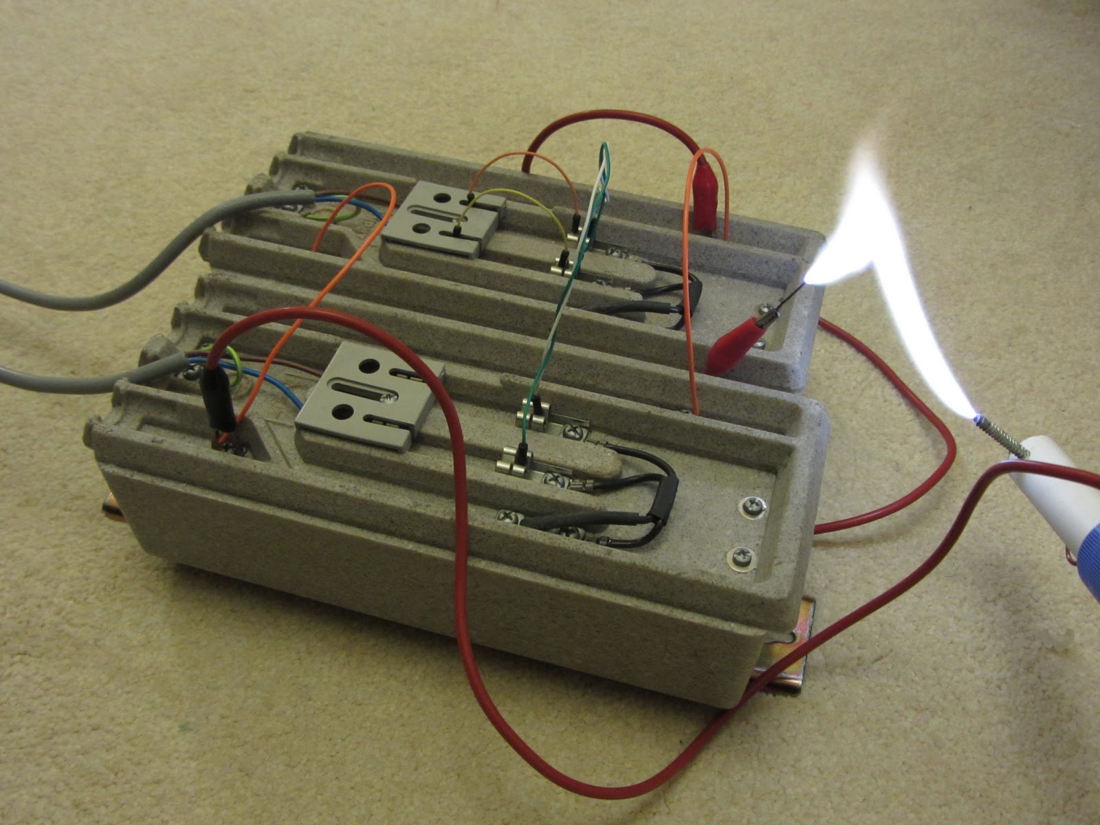

Ecrit le: Dimanche 08 Juin 2014 à 22h33 Posted since your last visit
On dirait un transfo neon classique en effet.
Tu as 3KV, masse, puis 3KV, sous 50ma chacun.
Le E c'est la masse qui est à la Terre en fait par la carcasse, par une visse quelque part.
On peut donc avoir 6KV en sortie si tu utilises pas la référence à la Terre dans le circuit, sinon faut supprimer la Terre, pas forcément recommandé, mais c'est ce que j'ai commencé à faire pour mon transfo que je voulais piloter avec un thyratron..
Il faut voir çà comme un transfo avec une sortie point millieu, le millieu c'est le E, la Terre, et les deux sorties font 3KV chacune.
Look ce shéma :
C'est la même chose, toi c'est le système marqué NST.
Si ton alim ressemble à ce genre de choses :
Le secteur est donc à gauche, et la sortie THT sur les extrémités (les fils oranges sur la photo, le gars a tout mis en parallèle).
Il a aussi shunté les sécurités, c'est pas génial mais bon c'est juste pour tester je penses...
Si tu regardes du coté du couvercle, il y a deux rails métalliques.
Si on ferme le couvercle cela active la sécurité donc le courant peut passer dans la partie de droite, ce que le gars a fait avec du petit fil.
C'est pour éviter de se prendre une chataigne si on trafique le transfo allumé et ouvert, grace à la protection cela coupe le courant dès l'ouverture du boitier.
Bien sur faut mieux couper le courant avant, en amont.
Les deux fils noirs sur la droite, c'est pour normalement un circuit de limitation en courant.
Cela permet de limiter le courant, mais il n'existe pas sur son transfo apparement.
Grace à ce circuit, on peut laisser la sortie en court jus sans soucis, donc les schémas classiques de TC, de ce genre, vont très bien :
Le fait d'avoir l'éclateur en parallèle sur la sortie, la court circuite quand les condos sont chargés.
Cela fait donc un court jus direct sur la sortie, et sans limitation en courant dans le NST cela peut chauffer.
Gare à ceux qui voudraient jouer avec ce genre de transfo, 50ma en sortie c'est la mort.
En + la THT est trompeuse, on la voit pas mais elle peut arquer à tout moment sur plusieurs centimètres.
C'est fatal d'avoir les doigts qui traînent un peu partout, cela peut arriver vite fait.
Et stupidement en + !
Style le chat qui vous saute dessus d'un coup pour jouer par exemple...
