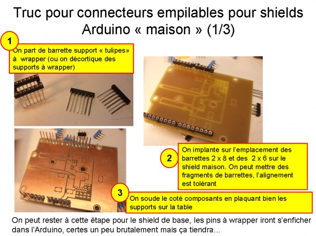

Je suis actuellement (mai 2014) encore en train de bosser sur les aspects ampli, préampli , accord auto, analyseur, etc
 Comme en chemin je me suis décidé à mettre ça sur Arduino, je développe des shields dédiés.

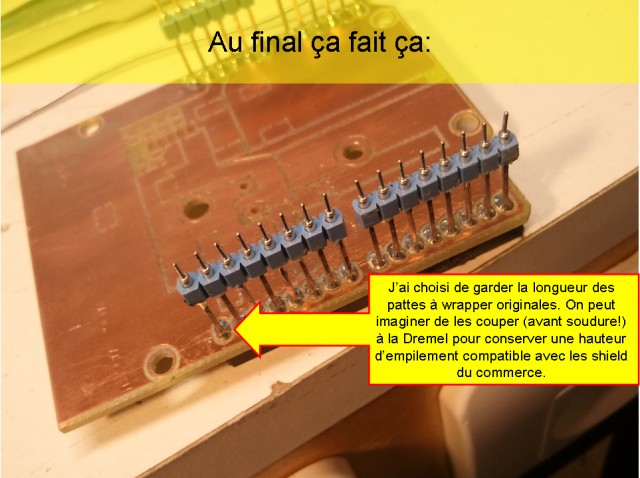

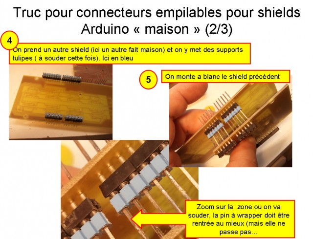

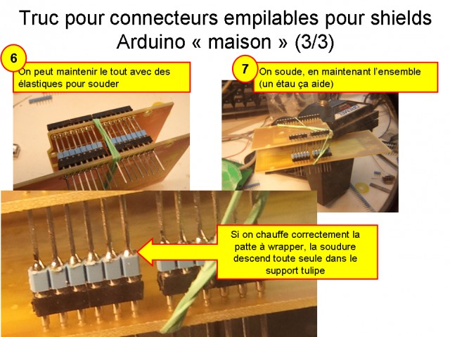

J'ai été irrité par les connecteurs Arduino empilables qui sont introuvables, (enfin trouvables certes, mais à des prix qui frisent l'indécence) et j'ai donc pondu ma propre solution avec mes fonds de tiroirs. Je mets en partage ici pour ceux que ça intéresse.
