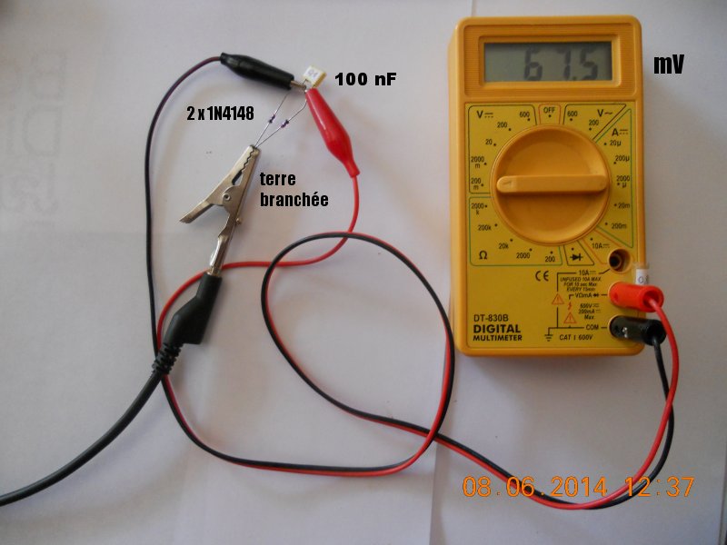

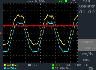

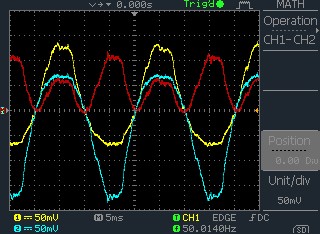

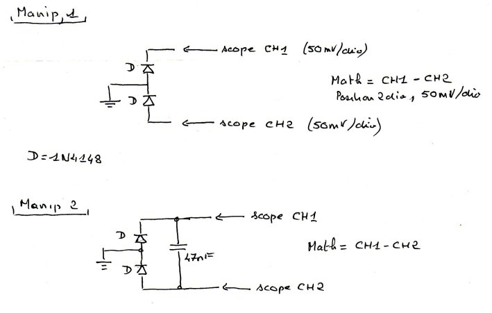

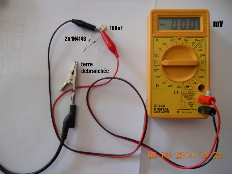

Avez vous essayer de brancher un oscilloscope à la place du condo entre les diodes, pour voir le type de signal reçu (si c'est bien du 50Hz). En fait il faut brancher les deux sondes des deux voies et faire la différence (fonction math), pour éliminer l'effet de mise à la masse par l'oscilloscope.
Si c'est bien du 50Hz ce système ne peut pas vraiment fonctionner dans une zone désertique (sur le plan énergie électrique distribuée).

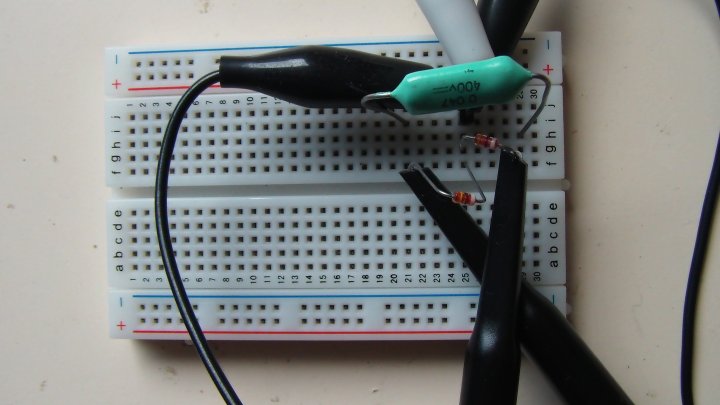

Citation (guilforce @ Mercredi 14 Mai 2014 à 22h47)
alors j'ai eut l'idée de brancher une diode sur une terre et de brancher le + de la diode sur le - de ma batterie, la diode joue le rôle de valve à électrons qui viennent s’ajouter au pôle négatif de ma batterie qui se recharge.
après mes différents essaies plus une batterie est chargée et plus elle se recharge, plus la résistance est grande plus l'intensité de la terre est transformé en tension, plus le pôle positif de la batterie attire les électrons de la terre.

Petite manip pour voir à l'oscilloscope le signal du système à diode de guilforce.
Manip faite ce matin tôt, mais un peu de temps pris pour la rédaction.
1 - Schéma de la manip.
Diodes : 1N4148 (ou similaire)
CH1 oscilloscope sur diode positive (trace jaune).
CH2 oscilloscope sur diode négative (trace bleue).
Math oscilloscope = CH1 - CH2 (trace rouge)
Réalisation du TP sur plaquette sans soudure.
Le point de terre est pris avec un fil connecté sur le cuivre du radiateur à proximité.
2 - Manip 1.
Sur la manip 1, pas de condensateur.
On observe surtout une forte composante à 50Hz. Mais néanmoins les deux traces sont décalées de quelque dizaines de mV.
3 - Manip 2.
Sur la manip 2, avec un condensateur de 47nF.
On constate que la différence est de 50mV.
La valeur moyenne de CH1 est nulle, pas d'énergie récupérée sur la diode positive.
La valeur moyenne de CH2 est à -50mV, l'énergie est récupérée par la diode négative, la masse amènerais des électrons (charge négative) et c'est tout.
- Inversion du sens de branchement du 47nF, après stabilisation, aucune différence.
- remplacement du 47nF par un 470nF, après stabilisation, aucune différence.
Ecrit le: Dimanche 08 Juin 2014 à 10h21 Posted since your last visit
Remarque:
Le delta de 50mV reste indépendant de la valeur du condo (non polarisé) et très stable dans le temps.

L'utilisation d'autres diodes ne changera rien. Sauf peut être à prendre des diodes sans seuil de chez Agilent. Mais on gagnera peut être quelques dizaines de mV.
On voit quand même que la dominante est le rayonnement 50Hz dans l'environnement.
Je n'ai pas le moyen de faire la même manip en cage de faraday, ou au milieu d'un champ loin de toute ligne électrique.

J'ai répliqué aussi et j'obtiens 67,5 mV sur un condensateur de 100nF icon_biggrin.gif
Il reste à se débrouiller pour avoir 10 à 50 Kw avec ce montage icon_biggrin.gif
