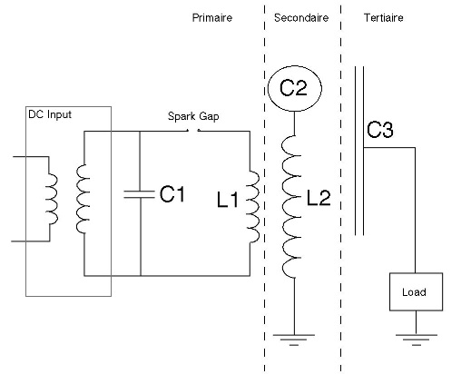

J'ai commencé la construction de mon 1er Tesla coil. Qui est aussi ma première expérimentation concrète dans le domaine de l'énergie libre. Mon budget et mes connaissances étant encore limités, je vais faire un TC mini format en me basant sur l'alim d'une raquette tue moustiques qui contient un petit transfo 900V et le condensateur du primaire dont j'ai besoin.
Voici le schéma de mon expérimentation :
Mes objectifs de réalisation :
- Obtenir l'effet de résonance entre le primaire et le secondaire.
- Capter l'énergie radiante (circuit tertiaire) à l'aide d'un condensateur sous la forme d'une plaque de métal
- Multiplier les circuits tertiaires.
- Mesurer l'input dans le primaire et output(s) dans le(s) tertiaire(s).
Ce que je veux vérifier :
- L'energie radiante existe.
- Le fait de capter l'énergie radiante n'affecte pas le phénomène de résonance (mon entrée est aveuglée).
Bien sur je ne compte pas re-boucler le système ou même obtenir de la sur-unité avec cette expérience. C'est juste une piste de recherche pour comprendre l'énergie radiante, son comportement par rapport au système dans son ensemble.
D'ailleurs, si vous connaissez de la documentation ou expériences sérieuses sur l'énergie radiante, je suis preneur!

C'est quand même délicat ton système car il faut accorder la résonance de L1 et C1 sur la même fréquence de L2 et C2, ou bien une sous harmonique est suffisante...
Et pour C3 pas de résonance avec une bobine accordée sur la même fréquence que le reste?
On dirait que tu veux reproduire le système de courant froid que tu as vu avec Mr Anonyme?
Il y avait un petit dessin là dessus qui traine, ce lien par exemple : http://www.sharingtechnology.net/Fisica/Vl...ant_energy.html
Descendre dans la partie "Don Smith Device"
C'est une bobine de voiture qui arc sur un condensateur à plaques, mais derrière il y a une bobine on dirait...
Bon courage en tout cas pour les expériences, et prudence !

En ce qui concerne C3, pour l'instant je vais juste mettre une plaque reliée à la terre pour voir ce que ça fait. J'en ai aucune idée d'ailleurs c'est pure expérimentation.
Ya plein de gars qui allument des ampoules a proximité de leur bobine tesla alors ma plaque va peut être capter quelque chose. Elle sera reliée à la terre.
Tu fais bien de me dire de faire attention, j'ai déjà pris le jus en touchant l'éclateur pensant que mon circuit était éteint. C'est pour ça que je bosse avec une petite pile 9V pour l'instant! icon_smile.gif

@Edenguard. pour l'accordage, je pense qu'une sous harmonique ne permettra pas d'avoir la résonance. Pour augmenter la fréquence je peux régler l'inductance de L1 mais j'ai aussi remarqué qu'on peut tricher sur la capacité du condensateur avec l'éclateur. Si mon condensateur est trop gros pour ma faible alim, je vais avoir une fréquence faible du au temps qu'il mettra pour se charger. Du coup, en rapprochant les extrémités de l'éclateur, je lui permet de se décharger avant qu'il ne soit plein. Je me retrouve dans le cas d'un condensateur plus petit et j'augmente la fréquence. J'ai essayé ça aussi et ça à l'air de marcher!
L'idée est bonne, après il faut voir ce que ça va donner. Il n'y aura pas l'accord du primaire, mais la fréquence pourra être ajustée sur la résonance du secondaire et c'est ce qui doit être le plus important. Mais Edenguard à plus d'expérience que moi avec ces bobines de Tesla.

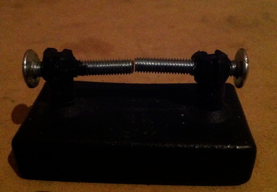

Qu'as tu testé comme éclateur ? Un eclateur fait maison
ou un eclateur du commerce, si c'est le cas pourais tu nous
donner les references ?

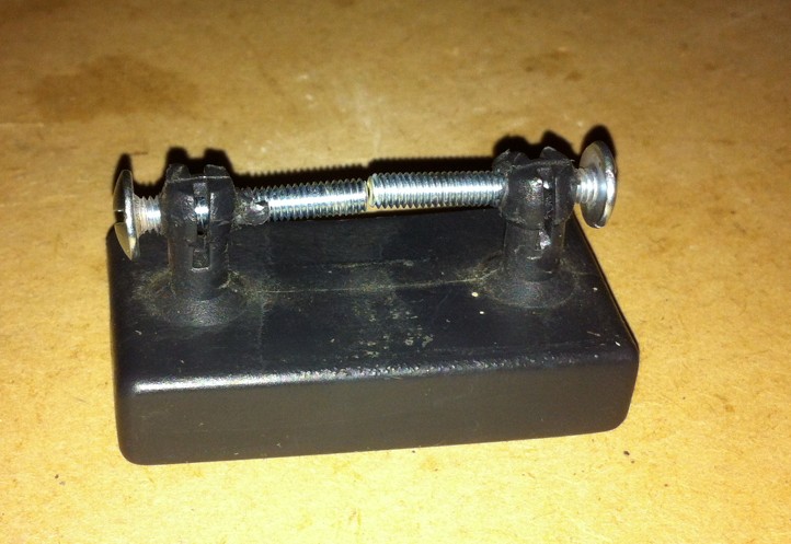

C'est un éclateur maison que j'ai fait avec 2 vis. Ca me permet de pouvoir régler l'écart de manière très précise.
Le support c'est un bout de plastique qui tient les lattes des sommiers. Ca peut être n'importe quoi en fait! J'adore la récup! icon_smile.gif

Feeef: Le support c'est un bout de plastique qui tient les lattes des sommiers. Ca peut être n'importe quoi en fait! J'adore la récup!
Je me permet de répondre a ce sujet, je serai toi je changerais ton support plastic, en effet celui ci avec les décharge du condensateur va créer de haute tension qui chauffe a très haute température, le mieux et en support bois genre melaminé ou médium voila a plus

Merci Jeremdu49! Je suis tout a fait d'accord toi!

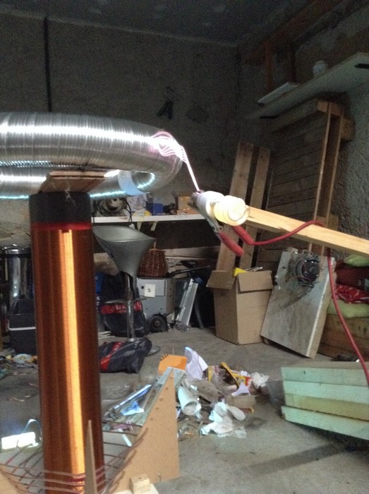

pas mal cette petite alim, j'ai aussi réalisé ce circuit mais avec un plus en voltage! transfo 2000V de micro onde avec son condensateur, sa rayonne super bien! bon j'ai réalisé aucun calcul difficile, ma bobine fait: 625mm le long et 125mm de diam. 5 spire en cône avec du fils isolé de 1mm2 mais a changé je pence! car pour avoir une fréquence de résonance bien réglé il serai plus simple de savoir ces calcules! sinon le souci avec mon transfo a bout de quelques seconde il chauffe beaucoup donc cette alim la n'est pas très intéressant et consomme pas mal a part de savoir réalisé un circuit plus stable, c'est pour cela j'ai que commander une alim SSTC sur internet a monter soi meme, entant novice je vais me lancé!!! je mettrai des photo de ma TC en action.
A ne pas conseiller, c'est hyper dangereux ! Certains arrivent à avoir des arcs de 30 cm avec 300 v au primaire http://www.creea.u-bordeaux1.fr/download/B...es_de_Tesla.pdf.

Eden: oui j'ai rajouté des selfs mais pas suffisant je pence quel devait être faible, mais bon vu la puissance quelques seconde suffise largement pour admirer ce phénomène!! En tout il faut bien penser a décharger le Condo donc prendre un gros tournevis pour le décharger au niveau de l'éclateur, pour ce qui ait des arc j'atteint presque 20cm voir plus sa dépend de l'éclateur!! En mettant un fil a proximité du tore ( pince pour batterie relier au sol ), sans cela petit plasma de 2cm ( une vis est mise au bout d'un manche en bois ).
A part sa en ayant négligé cette machine je me suis pris une décharge en tenant une ampoule néon trop près genre 20cm, le courant et bien passer entre mes chaussure ( pas mortelle a ce niveau mais sa pique lol )

Super tes arcs !
Je suis jaloux lol.
Pour ce qui est du quart d'onde, c'est ce qui est expliqué dans pas mal de site internet..
Il faut apparemment accorder le circuit pour le faire résonner au quart d'onde de la longueur totale du fil.
Le "L" étant fixe, on ne peut donc jouer que sur le "C" (le tore du sommet)
Ecrit le: Jeudi 29 Mai 2014 à 18h48 Posted since your last visit
