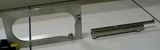

Ce que je vois, c'est qu'au départ la bille est tout juste en équilibre entre sa pesanteur et l'attraction de la rampe magnétique, puisqu'il la pousse à peine d'un millimètre pour qu'elle parte.
Dommage qu'il ne le montre pas, mais on peut en déduire que :
Le stop magnet un poil plus Haut, la bille partirait.
Un poil plus bas, elle serait attirée par le stop magnet.
Les forces magnétiques sont calculées pile-poil.

C'est expliqué ici http://www.supermagnete.de/fre/Utilisation...pe-de-lancement , mais pas de façon très claire.
Sans stop magnet user posted image et à l'horizontale, la bille part et après quelques va et vient, se stabilise au milieu.
Il faut voir la ligne pointillé comme la courbe de force d'attirance en fonction de la position.
Avec un stop magnet "puissant" ça donne ça : user posted image
Dans la vidéo dont tu parles, il n'y a qu'une rangée d'aimants, mais le problème est le même.
On comprends que la bille est retenue au départ par première petite rampe, qui équilibre sa pesanteur avec l'attraction de la rampe, mais là, je me répètes icon_surprised.gif

A priori uniquement pour faire sortir la bille de la rampe horizontale où elle serait restée scotchée si ce dernier aimant était absent .
Ce qui me surprend c'est que le concepteur( parfaitement honnête)qui a construit ce truc assez pointu n'ait pas été assez imaginatif pour ramener la bille au départ ...! Impossibilité tout simplement !

Tu n'as pas lu l'explication de Michmuch?
ce serait pour éviter un retour de la bille... (d’après ce que j'en ai compris)
le mieux aurait été de VOIR, l'effet décrit sans l'aimant frein.

Ecrit le: Dimanche 29 Juin 2014 à 15h47 Posted since your last visit
Citation (Capra @ Dimanche 29 Juin 2014 à 14h56)
Citation (tecno @ Dimanche 29 Juin 2014 à 15h26)
Ils ont eux aussi fait des essais ,ne se contentant pas de dénigrer ce que d'autres ont essayé . Ils ne voient pas par contre pas l'utilité de partager des concepts "ratés" qui n'apportent aucune preuve !
Tecno a très bien compris le système. C'est moi qui ne développe pas bien mes explications.
Le stop magnet permets d'abord l'attraction nécessaire pour que la bille aille jusque lui.
Une bille légèrement plus lourde resterait en bas.
Un stop magnet plus puissant attirerait la bille à lui directement sans faire le tour, ou en faisant le tour, mais avant qu'on que le doigt de l'homme ne l'ai poussée. Il y a un compromis a faire.
Heureusement on peut modifier sa position avec précision.
Par exemple ici :
Il a été déplacé pour compenser l'aimantation de la deuxième rampe.
Quand la bille de la petite rampe arrive au bout, l'attraction de celle-ci diminue fortement, ce qui fait partir l'autre bille.
On aurait eu le même résultat en éloignant cette petite rampe de la grande.
Comme le dit tecno, avec l'expérience ,ces choses là deviennent intuitives. Le plus dur est de l'expliquer.
Surunitairdream, je ne cherche pas à te dénigrer, mais "les électrons tournant autour d'un noyau" est devenu une image d'Epinal aujourd'hui http://www.dailymotion.com/video/xt142t_ep...mps-cachee_tech. Même si on ne peut pas le voir directement, c'est devenu indiscutable dans la pratique.
Les rampes magnétiques ne sont pas difficile à expérimenter avec quelques magnets et du petit contreplaqué et même du carton pour les premiers essais.
Plus facile que la bouboule à Dumas.

Ecrit le: Dimanche 29 Juin 2014 à 16h01 Posted since your last visit
Citation (michmuch @ Dimanche 29 Juin 2014 à 16h47)
Un stop magnet plus puissant attirerait la bille à lui directement sans faire le tour, je pense.
Par exemple ici :
Surunitairdream, je ne cherche pas à te dénigrer, mais "les électrons tournant autour d'un noyau" est devenu une image d'Epinal aujourd'hui. Même si on ne peut pas le voir directement, c'est devenu indiscutable dans la pratique.
Cette image que tu postes, ne sert qu'a expulser la bille dans le second circuit à l'aide de la rampe, juste un amusement.
Les joues du système sont métallique il me semble, pas pour rien... icon_wink.gif

Ecrit le: Dimanche 29 Juin 2014 à 16h05 Posted since your last visit
Non, c'était un complément pour expliquer la position mobile du stop magnet.
Les joues métalliques servent surtout au positionnement du stop magnet. Elles ne me semblent pas indispensables pour la rampe.
Certaines n'ont que la semelle en métal
Ce message a été modifié par michmuch le Dimanche 29 Juin 2014 à 16h21
Ecrit le: Dimanche 29 Juin 2014 à 16h06 Posted since your last visit
Citation (michmuch @ Dimanche 29 Juin 2014 à 17h05)
Alors pourquoi l'a t il laissé sur la plaque? icon_mdr.gif (l'aimant stop)
