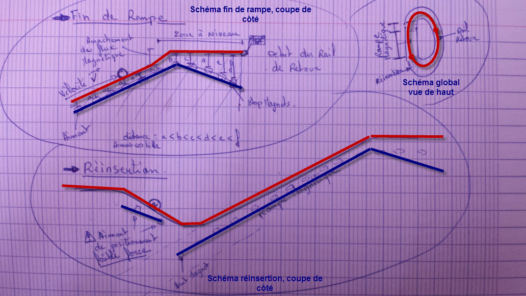

Bon, j'ai continué à réfléchir sur le sujet.
1/ je suis d'accord avec toi sur la position d'insertion et l'orientation de la bille, il va falloir cogiter un peu, même si j'entrevois une possibilité : une transition douce entre fin du flux à base de gravité et début du flux à base de champs magnétique. L'idée est que l'on utilise une pente un peu plus raide en fin de course en plaçant des petits aimants à faible force pour orienter doucement la bille. La masse, la gravité et la vitesse finale de la bille permettront de ne pas être arrété par le champ magnétique (qui risquerait de bloquer la bille sinon)
2/ le deuxième point que je vois concerne la fin de la rampe : soit effectivement la rampe est en "V" et une encoche en fin de course permet de faire tomber la bille sur un rail, soit la rampe est linéaire, auquel cas, je pense qu'il faut eloigner les champs progressivement vers la fin de la rampe et uniquement sur une zone "à niveau" sous peine que la bille ne puisse pas "monter" sur le rail.
Donc l'étape N° 1 consisterait à créer une rampe et garantir qu'en bout de course, la bille aimanté ne soit plus "sujette" aux champs magnétiques qui lui ont permis de 'grimper'.
L'étape N°2 consiste à créer un rail de retour, non sujet à champ magnétique celui-là (je viens de comprendre le post de michmuch seulement maintenant ^^ on s'était pas bien compris initialement), donc un rail de retour SANS AIMANT (donc différent du premier), qui permette de reloger la bille dans l'axe de la rampe de monté. En bout de course du rail de retour, une pente plus "abrupte" sera probablement à faire pour câler des aimants et ainsi repositionner correctement les pôles magnétiques de la bille neodyme.
Voici donc un petit schéma à main levé avec une petite retouche pour mieux visualiser la course de la bille (en rouge) et la ligne directrice de positionnement des aimants tel que je l'imagine (en bleu).

A mon sens, il faut créer une zone de "repos" en bout de rampe comme j'ai put le schématiser dans le dessin. la "piste" magnétique doit continuer car celà casserait le flux magnétique je pense, et les stops magnets doivent être hors de portée de la bille neodyme. Pour se faire, je fais monter la bille, puis lorsqu'elle arrive sur la zone de "repos", qui est une zone de niveau (pas d'inclinaison), alors la ligne d'aimantation s'écarte de plus en plus afin de diminuer le plus possible le champ magnétique issu des magnets. C'est le seul moyen à mon avis de ne pas subir l'effet "STOP" d'une rampe linéaire en fin de course. Un exemple :
Sur cette vidéo on vois bien les stops magnets en fin de course, mais la distance qui les sépare de la bille ne leur permet pas de stopper la bille. Sur cette vidéo, pas d'aimant "starter" non plus, juste un positionnement au bon endroit. Cette vidéo est très représentative du concept que j'envisagerai pour la rampe bien que son système à base de légo soit "inversé" : les aimants sont au dessus de la bille icon_smile.gif
A la fin de la zone de repos, la bille doit rouler sur le rail de retour à la base qui la repositionnera au bon endroit. là ça demande un peu d’expérience terrain pour voir comment se comporte la bille, sa vélocité, les pertes en frottements etc.
Pour rappel de mon schéma rapide :

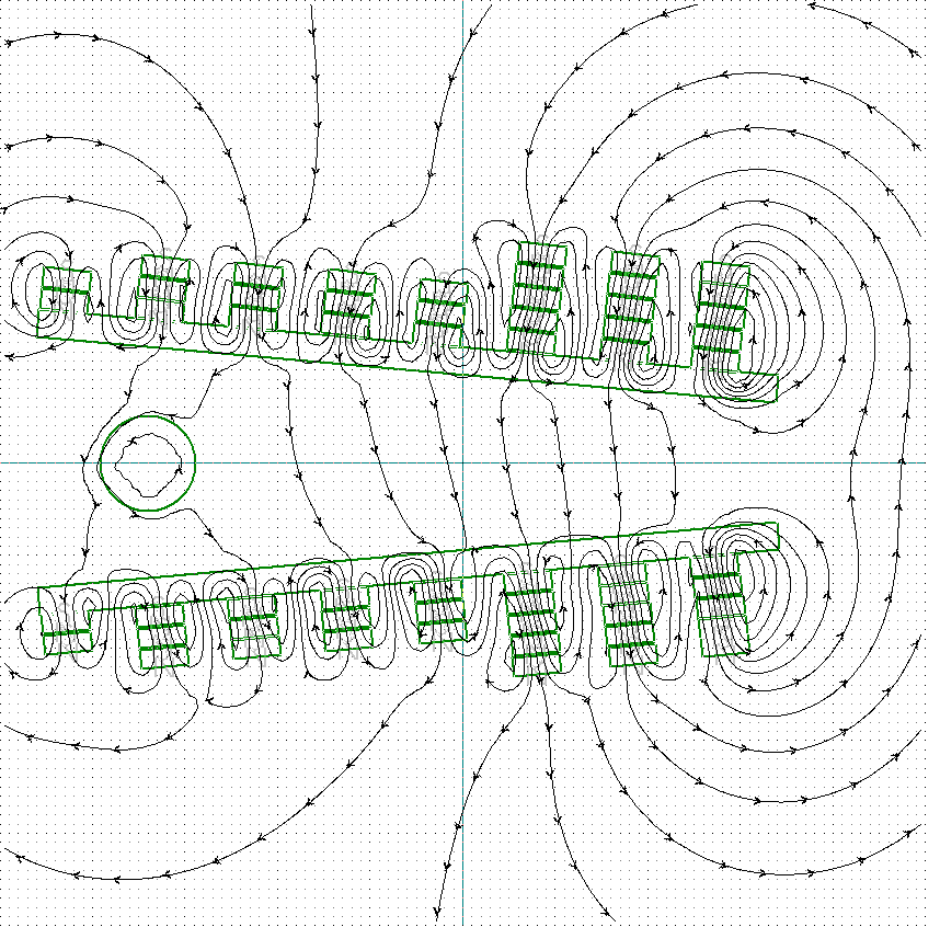

On verra icon_smile.gif Donc la suite du programme est de d'utiliser le logiciel FEMM pour visualiser les lignes de champs d'une rampe linéaire seule, puis avec une bille pour comprendre ce qu'il se passe visuellement. Si des gens sont confirmés avec FEMM, une aide serait bien venue icon_smile.gif Pour ma part jamais utilisé le produit donc ça prendra du temps...

hmmm ce que tu montres MichMuch ne serait pas une simulation avec une bille de fer doux ? le vois que la bille se charge en flux magnétique au fil de la simulation. Mais dans le principe oui c'est ça que je cherche à faire et que je ferai (en terme de visualisation de simulation j'entends)
Non pour moi, les pistes en V et les railguns magnétiques sont peu être similaire sur le fait qu'ils s'appuies sur des champs magnétiques, mais la puissance obtenue par le railgun est de très loin supérieur. Avec un railgun, il est possible de monter un mur à 90° voir que la bille reste suspendue au plafond avec un railgun, chose impossible avec une rampe en V de ce que j'ai vu.
Je dois vous laisser, ++

La force est différente mais le principe est le même: champs magnétique progressif, bille ferromagnétique aimantée ou pas. Si tu le règles pour que la bille ne reste pas collée en fin de parcours, tu es obligé de réduire la force d'attraction dans les 2 cas.
Un paramètre important est oublié : La main de l'opérateur qui ajoute une force initiale en tirant la boule vers l'arrière, comme arbalétrier bandant la corde.
Force qui n'est pas ajoutée sur la rampe n° 2.
