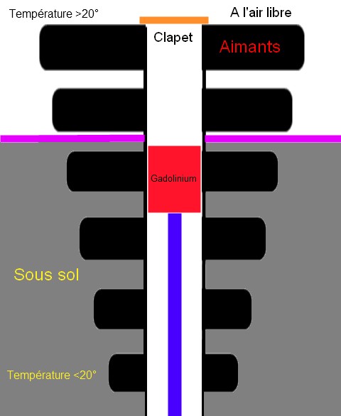

Bonjour, voici une idée de pompe à eau utilisable dans un milieu avec une forte différence de températures entre le sous-sol et la surface, le principe de base est d'utiliser la température de curie du Gadolinium (20°).
Je pense que le principe de base pourrait fonctionner, mais je n'en suis pas sûr, il faut probablement améliorer le concept et trouver d'autres idées pour obtenir un bon rendement.
Le principal problème selon moi serait de trouver un moyen pour que le piston en gadolinium reste en place dans la zone froide ou chaude le temps de changer sa température pour être sur qu'il fera un cycle entier.
À noter que je n'ai pas vraiment représenté les clapets anti retour ou la sortie pour extraire l'eau.
Je pense que l'ont peut aussi utiliser la pompe pour comprimé de l'air et l'injecter dans une turbine, ou alors utiliser ce systéme a l'envers avec un ressort pour compenser la gravité au cas ou les températures serait inversés (chaud en sous sol et froid en surface).

Ecrit le: Lundi 25 Août 2014 à 18h55 Posted since your last visit
En plus, c'est une terre rare, alors écologiquement pas la meilleure solution icon_confused.gif

Bonjour, je suis d'accord michmuch.
Mais ce métal me plaît beaucoup.
C'est une terre rare mais des pistes s'ouvrent pour d'autres matériaux ses derniers temps, et puis qui dit terre rare dit recyclable.
quelques explications sur l'idée:

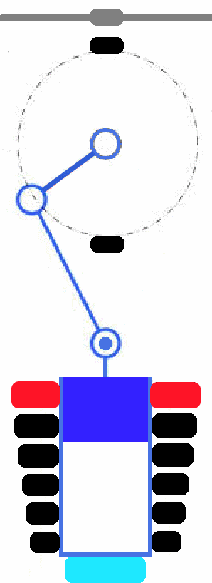

Bonjour,tout d'abord merci a vous pour ses critiques constructive qui me permettent d'avancer mon idée.
Voici un croquis d'une première idée pour le système de blocage, qui ne me satisfait pas tout a fait, mais j'attend vos critiques la dessus:
A noter que le croquis n'est pas vraiment a l'échelle et que la bielle n'a pas la bonne amplitude, mais je fait les croquis sous paint et c'est pas facile désolé.
Légendes:
En bleu foncé le piston de gadolinium
En bleu clair la chambre et les éléments de la bielle
En bleu très clair conducteur thermique froid
En rouge ses aimants sont a 60° (chauffer par un four solaire)
En noire les aimants
En gris fer doux
Le principe est qu'avec deux pistons,le volant permet d'effectuer un blocage grâce a ses aimants dans les positions hautes ou basses, évidement les aimants sont de forces inférieur a celle du piston et même du premier aimants de la chambre, le but est juste de garder un temps donné le système bloquer.
Quand le piston numéro 1 est en bas le piston numéro deux lui est en haut,quand la force du piston qui est en bas est suffisante pour passer le point dure du volant, le système commence un cycle.
Je pense que l'ont peut aussi créer un point dure sur le volant par frottement c'est peut être mieux.
Cordialement Katagena.
Ecrit le: Mercredi 27 Août 2014 à 11h01 Posted since your last visit
Un petit truc en plus :
Ne pas négliger les courants de Foucaut qui seront générés dans le gadolinium dans son passage devant les aimants !

Sans avoir à acheter du gado ,tu devrais essayer dans un premier temps de construire le"puits magnétique" en utilisant une petite masse en fer ordinaire .
Tu sauras alors si tu peux le soulever et l'emmener en haut !
Toutes les rampes magnétiques que tu peux voir un peu partout n'ont qu'une inclinaison faible .Ça devient un vrai casse-tête pour une pente à 90° !
Puissance des aimants "progressive" et distance entre eux .
Si on part d'un premier aimant capable de soulever la masse ,on arrivera sur une grande hauteur à un dernier aimant d'une puissance irréaliste .
Mais bon rien ne remplace quelques essais perso ....sans trop de frais .

En ce qui concerne la rampe qui servirait éventuellement à "propulser" le métal, je pense qu'il n'y a pas de réel problème, peu importe la manière, on sait qu'un mouvement magnétique est possible et cela avec une grande force si ont à de forts aimants puisque le GD a une perméabilité magnétique élevée, et si cela sert à faire tourner une roue inutile de le faire sur une longue distance.
Le blocage des pistons me semble aussi réalisable avec mon système de retenue mais ce n'est pas encore sur, cependant si ont placent les aimants comme il faut et avec une force bien calculée pourquoi pas?.
Et puis on peut aussi faire un blocage par frottement au niveau de la roue.
Cependant une question que je me pose, c'est le découplage consommation de glace/force magnétique, je dis peut-être une betise mais à piston de taille égale, avec des aimants d'une tonne de force ou de 500 KG la consommation de glace est strictement identique non ?.
Si c'est le cas s'est encourageant, sinon rien à en tirer.
