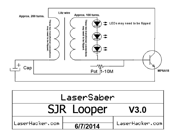

Ecrit le: Mercredi 25 Juin 2014 à 20h46 Posted since your last visit
Ca fait un bail que j'ai rien expérimenté. Du coup le SJR v3 de lasersaber me tente bien. J'avais déjà fait un joule thief (le JT v3) qui marchait bien, celui là à l'air plus performant.
http://laserhacker.com/?p=420
avant que je me lance j'ai besoin de votre avis. Vous pensez que c'est surunitaire? On le met comment le fil de litz au milieu, perpendiculaire ou parallele au primaire, en circuit ouvert ou fermé?
(Je poste ici car l'akula est assez semblable)
Ecrit le: Jeudi 26 Juin 2014 à 07h28 Posted since your last visit
Pour ce montage, j'avais vu des essais qui ont été fait sur le forum américain, ils ont plusieurs minutes de fonctionnement (plus de 10mn) car la consommation sur la super-cap est très faible, et les leds restent allumées même quand la tension aux borne de la super-cap devient très faible. Mais pas de surunité.
Ecrit le: Jeudi 26 Juin 2014 à 07h52 Posted since your last visit
C'est juste une alim a découpe qui joue sur la persistance rétinienne alors.
Suffit de faire le calcul.
Avec un "joule thief", on peut décharger presque complètement le condensateur.
t = CU / I = 3500 X 9 / 10 = 3150 sec = moins de 52 minutes au grand maximum

Par contre il y a une version avec ferrite pot core qui reste allumée 11h avec une capa de 3500µF , avant que son chat ne renverse un verrre d' eau dessus .
c'est des leds vertes, celles qui consomment le moins, et elles brillent pas fort. C'est tjrs dur de se faire une idée de la luminosité avec une vidéo.
Il parle dans cette vidéo de brancher à la terre pour faire briller mieux.
Pour la découpe on peut voir les signaux sur l'oscillo a partir de 12mn, a la grosse louche je dirait un duty de 70%.
J'aime bien ses torches. J'en avais une de chaque modele et il fallait les secouer/tourner bien plus que 3s.
Ce truc m'intrigue.
Ecrit le: Jeudi 26 Juin 2014 à 10h15 Posted since your last visit
OK,
En prenant le problème à l'envers :
I = CU / t = 3500 X 9 / 11 X 3600 = 0,79 mA
Un rapport cyclique de 70 %, une perte de seulement 10 % grâce au pot ferrite qui perds moins de champs magnétique qu'un simple tore.
On aurait environ 1 mA constant dans les leds, avec un bon rendement lumineux, un éclairage faible et une caméra sensible, c'est jouable.
Pas de mystère ni de surunité.
J'avais testé une led d'éclairage à haut rendement. Avec 15 µA, sa luminosité était encore visible.
Dans ces conditions, j'aurais même pu faire durer 50 fois plus longtemps icon_smile.gif
L'auto décharge du condensateur chimique se serait faite avant icon_confused.gif

Ecrit le: Jeudi 26 Juin 2014 à 11h34 Posted since your last visit
Merci pour les explications. C'est en effet une bonne optimisation. Il est quand même sympa ce petit montage. A l'occasion je vais le faire. Le fil de litz en tant que core c'est ... original.
Note: Le type n'a jamais affirmé que c'était sur-unitaire c'est moi qui ai supposé un instant que ca ramassait l'electrosmog environnant. D'ailleurs qu'est ce que j'aimerais le choper le 50hz. icon_lol.gif

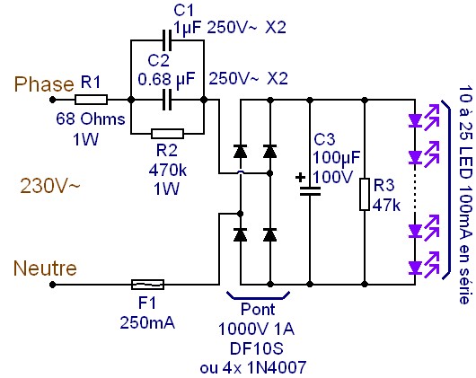

Puisqu'on est dans les leds : user posted image Atention, tout ça doit être en boitier isolant bien protégé, car le secteur 250 v est partout sur le circuit http://www.astuces-pratiques.fr/electroniq...aute-luminosite

Ecrit le: Vendredi 27 Juin 2014 à 08h10 Posted since your last visit
Pour EDF le problème de la puissance réactive est le cumul de celle-cie sur des milliers d'habitation.
Compenser la puissance réactive inductive des moteurs et autres, en utilisant des ampoules à leds avec une puissance réactive capacitive, je suis d'accord. Effectivement c'est de l'économie de bout de chandelle, mais pourquoi pas.
Petite remarque: un cos-phi ne peut être supérieur à 1.
Ecrit le: Vendredi 27 Juin 2014 à 08h37 Posted since your last visit
On va avec ce genre de circuit compenser un peu la puissance réactive mais à "haute dose" les alimentations "pont de diodes + condo lissage" apportent des anomalies au réseau . La puissance n'est prélevée que sur les crêtes des alternances ! Une alim particulière chargée de minimiser le problème précède l'alim normale sur certains appareils récents .
Ecrit le: Vendredi 27 Juin 2014 à 09h00 Posted since your last visit
Citation (tecno @ Vendredi 27 Juin 2014 à 08h37)
Merci tecno, je comprends mieux pourquoi on préconise de limiter le courant à 50 mA dans ce genre de montage, car il y a dégradation du facteur de puissance par déformation du signal alternatif.
Pour économiser un transformateur, c'est souvent employé pour alimenter de petits circuits électroniques : programmateurs électroniques et led de faible puissance.
L'alimentation à découpage bien étudiée offre donc la même économie sans dégrader le signal de la source.
Merci à JCV pour la correction du cos PHI max. Je le savais, mais ça ne m'a pas fait "tilt" icon_wink.gif
