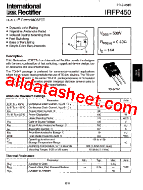

Noter quand même que le mosfet IRFP450 a une diode parasite entre drain et source, non visible sur le schéma de JLN
En effet, je n'avais pas vérifié, c'est même une diode zener qui protège dans les 2 sens user posted image.
La diode de roue libre est indispensable et doit être aux bornes de l'inductance: http://www.astuces-pratiques.fr/electroniq...ur-serie-schema. Elle permet de laisser continuer le courant dans la bobine qui se comporte comme un volant d'inertie qu'on ne peut arrêter instantanément: http://www.astuces-pratiques.fr/electroniq...e-de-roue-libre , ça doit être la raison pour que le moteur accélère.
Ecrit le: Mercredi 07 Janvier 2015 à 22h53 Posted since your last visit
C'est une diode schottky qui est entre drain et source, pas une zener.
En fait il y a une tension VBR(DSS) qui est la tension de claquage entre drain et source (donnée au minimum de 500V dans la datasheet). Dans l'autre sens c'est la diode parasite qui va conduire, ce qui fait que la tension entre drain et source ne pourra pas être moins négative que -0.8V environ (cela dépend de la pointe de courant).
Cela va limiter la tension sur la bobine (qui ne montera pas à 15KV), mais le mosfet ne doit pas aimer si on le fait trop souvent (destruction).
