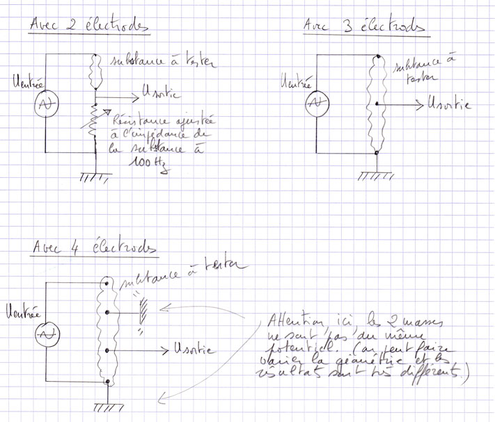

Le protocole est très simple : j'injecte une tension alternative sinusoïdale de 5 volts efficaces qui varient de 100 Hz à 1 MHz sur la substance à tester et je récupère un peu plus loin une tension de sortie plus ou moins modifiée selon la nature de la substance ( en électronique, cela s'appelle faire une courbe de Bode et c'est très utile pour construire des filtres par exemple). La difficulté, c'est qu'il y a plusieurs montages possibles et il n'est pas facile de savoir lequel sera le plus pertinent par rapport à mon objectif...
Voici les différents montages étudiés :

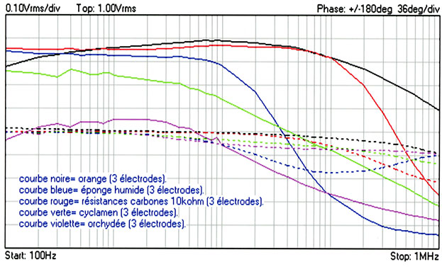

On s'attend à ce qu'une résistance ohmique de type carbone soit linéaire partout (courbe rouge), mais ce n'est pas le cas, car à partir d'environ 40000 Hz, la tension commence à chuter... Son impédance varie en fonction de la fréquence, ce n'est donc plus une résistance ohmique. Peut-être que Techno pourra nous en dire plus à ce sujet ?

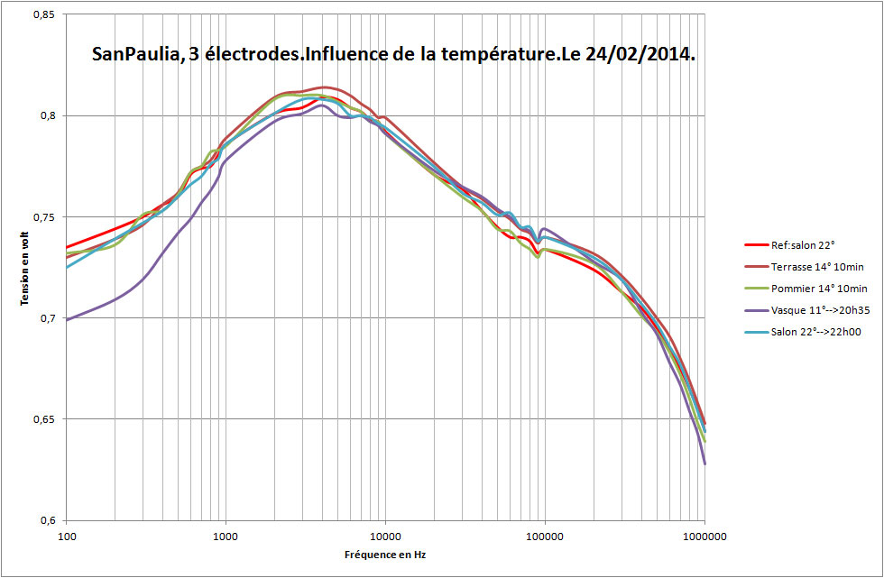

Ici, on remarquera que la tension de la plante chute dans les basses fréquences avec une baisse de température.

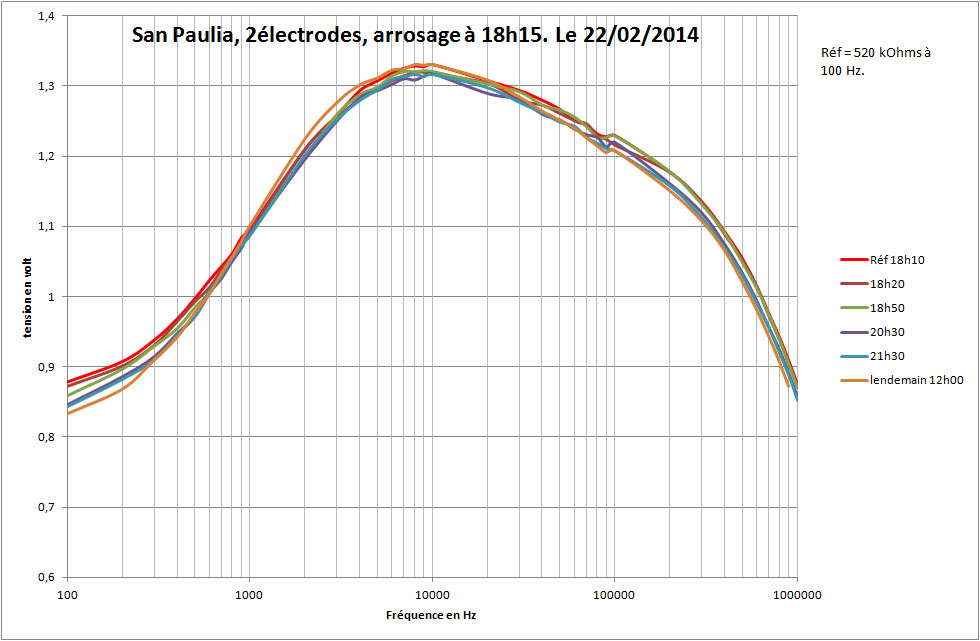

Avec 2 électrodes, le profil spectral est un peu différent. Néanmoins, je m'attendais à une grande influence de l'apport d'eau, ce qui n'est pas le cas. 520 kohms à 100 Hz signifie que l'impédance de la plante entre les 2 électrodes vaut 520 kohms mesurée à la fréquence de 100 Hz.

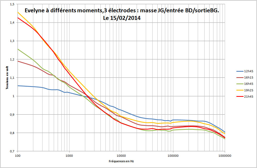

Bon, là c'est moi à différents moments de la journée. Avec 3 électrodes : JG=jambe gauche, BG=bras gauche, BD=bras droit. Le profil est très différent d'une plante, hi, hi, hi, c'est normal, mais aussi d'une personne à l'autre. Néanmoins, il semblerait qu'une même personne garde le même profil pendant un certain temps, mais c'est à vérifier. Il y a tellement de paramètres qui peuvent intervenir...

Citation (Evelyne @ Dimanche 27 Juillet 2014 à 19h37)
En effet, une résistance au carbone n'est pas purement résistive, elle a une composante inductive et donc à ne pas utiliser en-dehors des basses fréquences.
Pour rester avec de l'inductif pur, il faut une résistance à couche métal (c'est ce qu'on fait dans les mesures de surunité dans nos montages).
