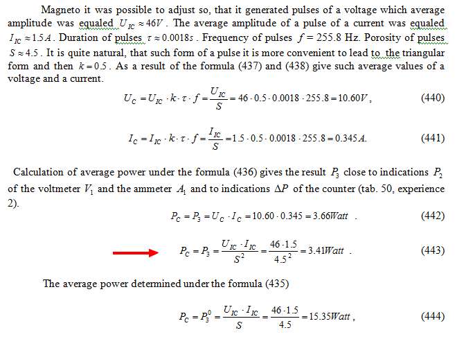

Je viens de regarder à nouveau les deux croquis d'expérience
1 moteur monophasé avec condensateur de démarrage, type moteur de machine à laver
2 dynamo pour produire une tension continue, modifiée avec un système à disque et collecteur pour réaliser au mieux des pulses sur une tensions continue d'une cinquantaine de volt, avec quand même un petit courant 1,5A, en gros, c'est ça?
maintenant, les équations encadrée en rouge
il faudrait envisager de remplacer par
P=46*1,5 *le duty (0,22)
le calcul précédant nous dirait donc: 15,18W, donc un cop de presque 5 ???
sauf erreur?
Une petite idée pour avoir une idée de la tension ou du courant moyen avec l'oscilloscope
en fait il faut chercher à déterminer une surface équivalente (sinon faire les intégrales pour les plus matheux) icon_lol.gif
en déterminant visuellement le temps qui convient au dt , on peut avoir une certaine idée du u qui correspond.
évidemment, c'est une approximation.
Et puis, comme la dynamo est inductive, il y a déphasage entre u et i
bonne recherche

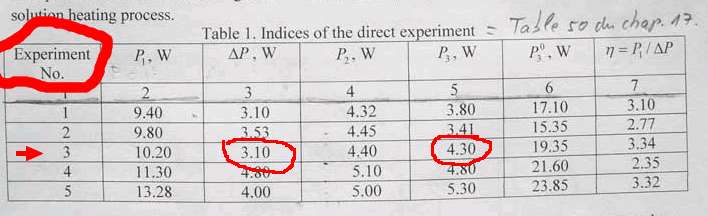

@michmuch
je ne comprends pas le rapport entre tes cercles rouges et la réponse à ma question qui ne concerne QUE la colonne 3 tu tableau et rien d'autre.
Laurent

super p'titjoule
As-tu une réponse à ma question sur la colonne 3 du tableau 50 ?
Laurent
Ecrit le: Mardi 07 Octobre 2014 à 19h01 Posted since your last visit
boh,
15,18//3,53

Bonjour . J'avais décidé de ne plus intervenir ,étant toujours négatif ,mais une chose m'interpelle dans le tableau .
S on a une consommation moyenne du réacteur de 4 ,3 w ,puissance fournie par le générateur ,
Si on a une consommation "primaire "de 3, 1 w,
L'ensemble moteur + générateur aura un rendement de 138% !
On retrouve la même chose dans l'expérience 1 et 5 .
C'est difficile (impossible ) à admettre .

Pas facile de te suivre et arrêtez de monter sur vos grands chevaux !!
On retrouve les bases de ton calcul page 312.
46 x 1.5 x 0.22² = 3.34 alors que K a retenu 3.41 ( UI / S² )
Il s'agit bien de l'expérience N°2 sur le tableau, P3 (colonne 5) que tu compares à delta P ( colonne 3) non ?
K a fait 5 expériences et ta théorie ne marche pas en 3 et en 5 ?

1-En partant de la gauche de mon dessin, le wattmètre situé entre la prise 220 et le moteur prime mover, indique admettons 10 watts à vide (valeurs inventée par moi pour l'exemple car je ne connais pas les données exactes de Kanarev) ), c'est à dire quand le réacteur n'est pas branché (cas A )
2- si ce même wattmètre indique 13.53 watts quand le réacteur est branché ( cas B), il y a sur le wattmètre, une différence de 3.53 watt entre l'état branché et l'état non branché du réacteur. Ces 3.53 watts constituent la colonne 3 du tableau 50 appelée "delta P"
3- Est-ce que l'on peut admettre, dans ce cas précis, que la conso réelle moyenne du réacteur en fonctionnement, mesurée au wattmètre , est de environ 3.53 watts...oui ou non
4- si oui on continue et si non pourquoi ?
Si je comprends, tu veux mesurer la puissance aux bornes du réacteur avec un wattmètre ? Il te faut un TRMS à plus d'1 khz de bande passante.
Une mesure vrai devrait s'approcher de la valeur de P°3 ( exp. 2, col 6 ) et on est loin de tes 3.53 w ( exp. 2, col 3 )

Citation (woopy @ Mardi 07 Octobre 2014 à 21h40)
reste cool tecno on ne va pas t'arracher la peau
alors qu'est-ce que tu dis à ma question oui ou non ?
C'est quoi rester cool ? Je ne vois pas d'énervement dans mon post !
Bref , tu veux une réponse sur la colonne 3 .
Ce que je constate est que les chiffres sont invraisemblables !
Quel que soit le n° des essais on y trouve en fonction de la 5 ème colonne censée représenter la consommation du "réacteur" un rendement qui oscille entre 100 % et
138 % ! Trouves-tu cela normal ? L'ensemble moteur + générateur serait-il surnuméraire ? Je pense qu'il y a un os dans la mesure de la consommation avec le wattmètre .
Comment répliquer exactement comme tu l'as demandé plus haut cette expérience ?
Quel genre de moteur et de génératrice (modifiée ) sont utilisés ?
La méthode de Karanev est quand même un peu tordue ! Malgré les pertes inévitables dans le moteur + la génératrice on arriverait à une puissance de sortie supérieure à celle d'entrée ! Ça interpelle non ?

@Capra
Je n'ai pas compris ton poste, est-ce que la réponse de michmuch te satisfait, et que tu pense aussi que la réponse est non ?
merci
@tecno
Tu mets le doigt exactement au bon endroit.
Comme l'a expliqué BlueDragon, avec Kanarev on a un problème, son tableau 50 montre du surunitaire, et donc selon la physique mainstream, c'est impossible.
Mais vu que Kanarev à fait l'expérience pratiquement, et que moi aussi j'ai fait ce genre d'expérience avec aussi des résultats qui selon les mesures prise en suivant le schéma de Kanarev, montre des résultats estoupouflants et donc " impossibles ", le but de ma question est de savoir où est l'erreur ? Et de savoir si je peux jeter mes réacteurs à la poubelle.
Et vu que je ne me contente pas de réponse du genre c'est faux et c'est impossible sans aller au bout du truc, je me suis permis de vous demander d'étudier en toute ouverture d'esprit , le tableau 50 de Kanarev.
Et donc ma question pour commencer, est-ce que la colonne 3 du tableau est correcte. Car évidemment que si cette mesure au wattmètre est erronée et ne tient pas la route, tout le reste du tableau n'est que garniture.
Excuse moi si j'ai été un peu " pas cool" , mais des fois j'ai l'impression que l'on cherche à éviter de répondre simplement à une question qui me semble légitime en déviant le sujet tous azimuts. et c'est crispant.
Merci de ta collaboration
Laurent

Citation (tecno @ Mardi 07 Octobre 2014 à 19h16)
Citation (p'titjoule @ Mardi 07 Octobre 2014 à 19h01)
boh,
15,18//3,53
Les 3.1 W (exp. 3, col 3 ) sont la différence entre la puissance consommée par le moteur à vide P0, inconnue et celle en charge du moteur.
Woopy a évalué P0 à 10 W, mais comme c'est un moteur monophasé, la puissance active à vide pourrait être 100 W.
Dans ce cas le rendement pour l'expérience 3 serait :
4.3 / 103.1 = 4 %
Comme la colonne 6 s'approche plus de la vérité, 19.35 / 103.1 = 18 %
Quoique, si la mesure de chaleur restituée est bien faite ( col 2), on tomberait autour de 10 %.

@michmuch
youp, donc tu admettrais que les 3.1 watts (de la colonne 3, à l’expérience 3 ) représentent la différence entre la puissance à vide et la puissance en charge soit , quand le réacteur est branché.
Et donc que les 3.1 watts représentent bel et bien la puissance consommée par le réacteur seul quand il produit de la chaleur ?
Et ce même si le rendement global de l'expérience est plus que catastrophique, ce que je t'accorde très volontiers.
Et je sais que le fait de ne pas tenir compte du rendement global peut sembler totalement "absurde" mais le but de cette expérience est de débusquer l’intrus, dussions-nous faire des choses carrément bizarres et hors de toute logique, à première vue.
Est-ce qu'on avancerait enfin ?

Ecrit le: Mercredi 08 Octobre 2014 à 10h43 Posted since your last visit
Citation (michmuch @ Mercredi 08 Octobre 2014 à 10h01)
Si on considère que la consommation primaire est de 3,1 W et celle de sortie de 4,3 w
on parle bien de rendement . Mais ce n'est pas si simple ! Et là je te rejoins évidemment ! Ce ne serait exact que si la consommation primaire était de 0 à vide et 3.1w en charge .Les apparences peuvent être trompeuses !
L'erreur est probablement dans la méthode de soustraction "simpliste" de Karanev !
Il serait intéressant de connaître la consommation à vide de son moteur ,ce qu'il ne dit pas ,pour creuser un peu plus loin , un asynchrone ayant notamment un cos phi déplorable en dessous de sa charge optimale (pour simplifier). Qualité de son wattmètre à connaître aussi ...tant qu'on y est !:D
J'ai quelques doutes sur la fiabilité du personnage sur ce coup tout au moins...pour ne pas s'être aperçu de l'incohérence de ce pseudo "rendement" .

Ecrit le: Mercredi 08 Octobre 2014 à 17h21 Posted since your last visit
Oups désolé pour mon premier message sur le calcul du cop
j'avais pas l'info que U de 48V et I de 1,5 A étaient des valeur moyennes,
mes calculs n'ont donc pas de sens.
mais c'est encore plus étrange, pour le rendement du point de vue électrique qui devient énorme.
il y a vraiment trop de points à éclaircir, sur son montage, ses points de mesure,
je vais faire comme Capra et regarder ça de plus loin
pour moi c'est la confusion...
