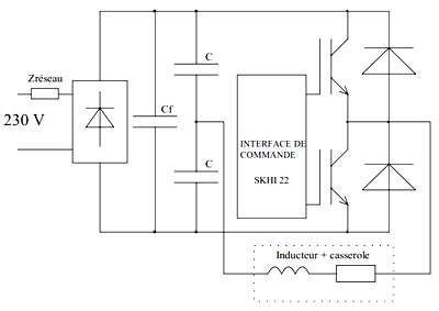

J'ai vu que quartz a placé un schéma électrique d'une plaque a induction.
S'agit -il du schéma de la UNOLD ? (c'est celle que j'ai).
J'aimerais fixer la fréquence de sortie pour la UNOLD, malheureusement
je ne suis pas assez fortiche en électrotechnique pour savoir comment faire.
Est-ce quartz ou quelqu'un d'autre pourrait me dire comment faire ? A defaut
quelqu'un aurait il le schema de la plaque UNOLD.
Merci pour vos lumieres

Pas sur que ce soit un circuit bouchon.
user posted image. Ça doit être un onduleur à point milieu comme le schéma et le pdf que j'ai mis précédemment. AMHA. C'est quand L2 est chargé que le courant est maximal (effet transfo avec courants de Foucault au secondaire).
Par contre, l'école est loin derrière, je ne m'explique pas comment se fait le circuit série entre C1 et L2 icon_confus.gif
Tecno, peux-tu expliquer comment ça fonctionne dynamiquement, circuit chargé ou pas ?

Ecrit le: Mercredi 19 Novembre 2014 à 15h06 Posted since your last visit
Citation (michmuch @ Mercredi 19 Novembre 2014 à 14h33)
Hé si !
Le circuit accordé c'est L1/C2 ! L2 ne sert qu'à alimenter le circuit auto oscillant par le point milieu de L1 . Si ce point milieu est parfaitement déterminé et le circuit bien symétrique il n'y a pas de "signal HF " sur ce point. Dans l'idéal théorique on pourrait se passer de L2 et relier directement le jus à L1 .
Difficile aussi de parler de courant maximal à la résonance puisque le circuit auto oscillant ne peut fonctionner qu'à cette fréquence déterminée par lui-même .....
PS.On voit très bien sur la démonstration le point milieu sur les quelques spires de la bobine active .
Même à vide ce circuit consomme ,ne serait-ce que par ce qui est prélevé par D1/D2
qui servent à entretenir l'auto oscillation.

Ecrit le: Mercredi 19 Novembre 2014 à 15h15 Posted since your last visit
Le circuit bouchon, c'est C1 L1, mais en charge c'est complètement différent ?
Ecrit le: Mercredi 19 Novembre 2014 à 15h24 Posted since your last visit
Citation (michmuch @ Mercredi 19 Novembre 2014 à 14h15)
Scusi je crois que j'ai mélangé les schémas. Je parlais du schema des jeunes d'incroyables expériences.
Le circuit bouchon chez les jeunes, c'est la partie où il y a 3 condos de 0.47µF et une inductance >2µH (couleur orange) en parallele, dans le circuit oscillateur auto-résonant des jeunes, à la fin de leur vidéo.

On se demande pourquoi ils ont fait un circuit résonant.. ??
Une bobine avec une diode en roue libre et alimentée par un simple mosfet hacheur peut faire l'affaire pour un chauffage par induction, dans ce cas !!
Ecrit le: Mercredi 19 Novembre 2014 à 15h29 Posted since your last visit
Citation (michmuch @ Mercredi 19 Novembre 2014 à 15h15)
En charge c'est toujours identique mais là on consomme bien sûr puisqu'on prélève de l'énergie sur L1 . On "amortit" donc le circuit et en poussant le " bouchon" au max on pourrait même arriver à l'empêcher d'osciller .
