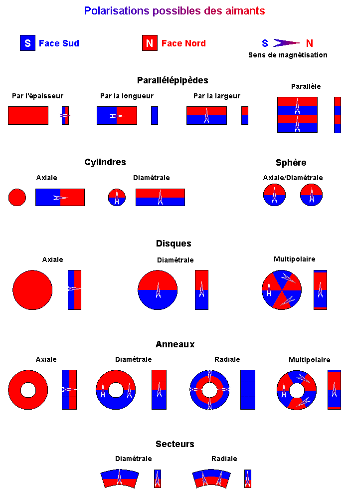

user posted image Il te faudrai un aimant du type sphère polarisation radiale.
Tout est possible quand on sait comment c'est fabriqué http://www.magnetosynergie.com/Pages-Fr/Ai...-Aimants-06.htm
Ecrit le: Mardi 18 Novembre 2014 à 10h14 Posted since your last visit
qui n'explique rien en fait, que la fabrication des aimants et leur polarisation... !
J'attends toujours la réponse à la question d'un montage en boucle façon tore, "ou sont passés les pôles ?"

Ecrit le: Mardi 18 Novembre 2014 à 18h57 Posted since your last visit
Citation (saga @ Mardi 18 Novembre 2014 à 12h58)
Citation (Gegyx @ Mardi 18 Novembre 2014 à 11h30)
Si c'est une bande genre "magnet" à coller sur un frigo, en fait la surface est constituée d'une multitude de lignes sud et nord alternées parallèles sur la même surface => Aimantation parallèle
Ceci afin de boucler entre 2 lignes proches et coller dès qu'une partie ferromagnétique s'approche
Citation (michmuch @ Mardi 18 Novembre 2014 à 11h43)
Tout ça s'explique par les lignes de force http://www.sciences.univ-nantes.fr/sites/g...amps/topoB.html
Ok.
Toutes les bandes sont elles magnétisées de la sorte (avec des multitudes de lignes) ou en existe-il des magnétisées avec une face nord et une face sud ?
Elles ont bien une face nord et une face sud mais leur aimantation est beaucoup plus faible.
Ce qui fait qu'en présentant une face nord au pôle nord d'un aimant néodyme, au lieu d'être repoussée, la bande est attirée.
C'est comme au tire à la corde, les plus forts l'emportent.
Pour les plaques qui retombaient sur les bords, c'est que les lignes de force sont en biais et la pesanteur l'emporte. Rien de mystérieux.
Les monopoles n'éxistent pas dans la vie réelle.
Expérimenter permet de comprendre les effets des choses, mais ça peut se faire aussi avec de la récup. icon_wink.gif
