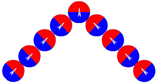

D'abord l'auteur est bien connu des anciens du forum. Ses vidéos ne prouvent rien.
Citation (p'titjoule @ Mercredi 26 Novembre 2014 à 10h21)
Je dirais que l'aimant ''mouton noir'' est en fait un aimant dont l'un des pôles est en périphérie  extérieure (par ex le nord)
l'autre en périphérie intérieure (le sud), ainsi cet aimant se comporte de la même façon si on le retourne
Je pense plutôt à une polarisation diamétrale https://www.chercheursduvrai.org/forum/posts_saved/10/82a0546690897ba24a63ddbb7f3aa3af.gif
Ce qui explique le scotch repérant un pôle sur un côté et qu'ils s'attirent ou se repoussent suivant comment on les présente entre-eux. On voit bien que celui sur la table a tendance à se retourner.
Quand à la façon Sweet Floyd, c'est quoi?
Je ne sais pas. Ce qui compte c'est le champ magnétique nécessaire pour démagnétiser et remagnétiser autrement. Un aimant ferrite de micro-onde n'a pas un champ coercitif élevé. Un aimant néodyme suffit à le démagnétiser et changer ses pôles.

Ecrit le: Mercredi 26 Novembre 2014 à 12h15 Posted since your last visit
bien d'accord,
que tous les modèles de magnétisation sont bien sûr possibles, avec un pôle nord et un sud,
mais à mon avis, les deux formes d'aimants que j'ai donné en référence permettent et suffisent déjà à la réalisation du truc, avec un peu de temps passé pour faire les bons gestes aussi ?
et avec du bla bla autour...
