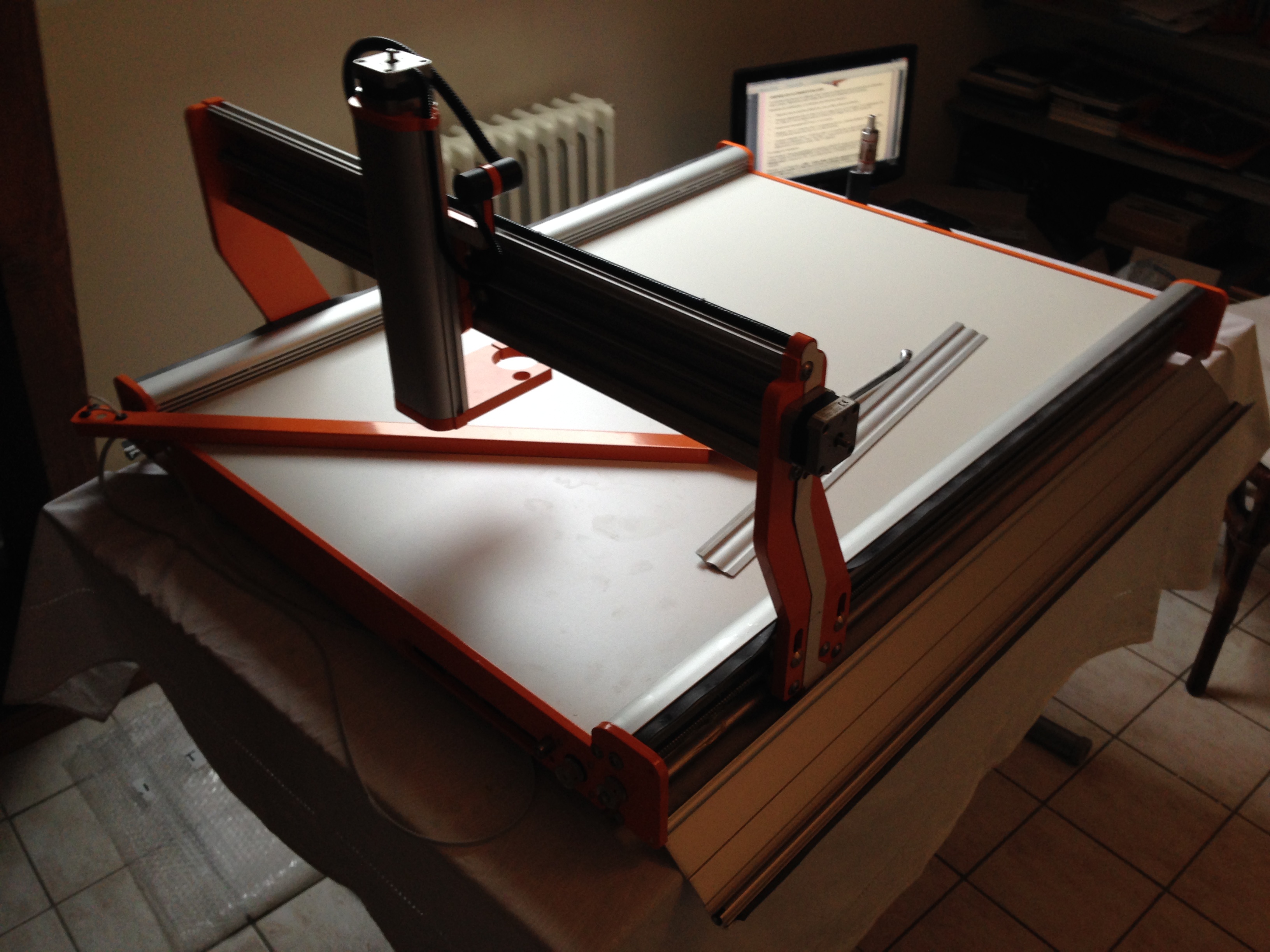

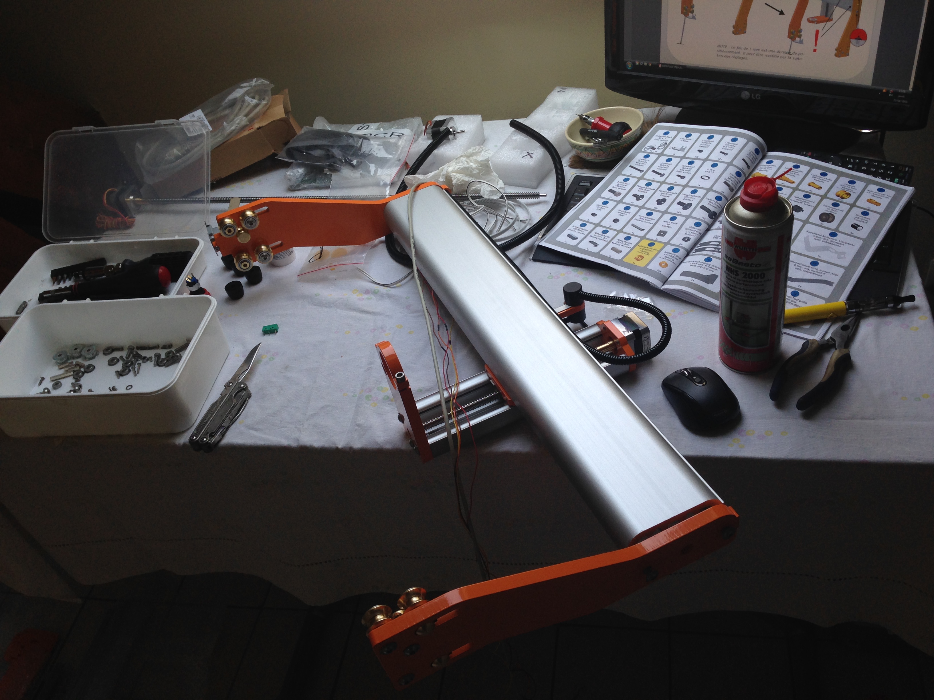

j'ai enfin ouvert les cartons cette semaine, j'ai commencé le montage de la cnc, j’espère voir quelque chose fin de semaine...
Mon premier projet ira dans cette direction afin de maîtriser les différents outils mécanique kinetic et horloge j'ai déjà des commandes grin.png...
Robotic aussi mais j'ai honte, je suis parti sur un robot tondeur dans un premier temps grin.png
je regarde les capteurs nécessaire....
Merci a Quartz sans qui je serai dans une version plus light dans les projets...

Ecrit le: Lundi 27 Avril 2015 à 16h09 Posted since your last visit
Citation (coolyac @ Lundi 27 Avril 2015 à 16h48)
Quant à Thx4 , joli bébé que tu as là !
Quelle est sa surface utile ? et quelle broche comptes-tu utiliser?
Sur quels matériaux comptes tu travailler ?
Salutations
Pour la broche c'est une 500 W HF
j'ai pris le modèle Stepcraft 2/840 en kit
je travaille sur une surface 60x80 cm pour du bois essentiellement...
si j'ai besoin de plus de résistance je prends le modèle bois que je transforme en moulage résine ...
pour l'instant je suis toujours en montage...

Ecrit le: Mardi 28 Avril 2015 à 22h10 Posted since your last visit
Et cette CNC là, qui permet de mettre n'importe quel outil dessus, fraiseuse, laser, style de traçage, extrudeur à filament ou autre chose qui vous passe par la tête tant que vous imprimez un support adapté si ça n'a pas déjà été fait dans la liste précédente:
http://www.thingiverse.com/thing:724999
La commande se fait par une carte RAMPS sur arduino comme classiquement dans du RepRap prêt à l'emploi:
http://www.thingiverse.com/thing:724999/#instructions
Les pièces hors tige de métal et moteurs, sont en plastique, imprimées par une imprimante 3D; 125h d'impression indiquée pour toutes les pièces.
Plusieurs fois construite:
http://www.thingiverse.com/thing:724999/#made
C'est exactement le genre de chose auxquelles je pensais en terme de fabriquer soi-même; avec des choses utilisables comme des légos: l'arduino, la RAMPS avec Marlin et on envoie le gcode avec des logiciels déjà existant pour CNC. Bref on ne fait que la mécanique et le reste est du déjà tout cuit qui marche bien et libre de plus, pas tout à faire depuis zéro!
Sinon si on peut se le permettre, une jolie CNC comme thx4; pour 1500€ c'est du beau matériel!
 Ici cell à imprimer soi-même tournera plutôt au cinquième du prix à la réalisation: environ 300€ indiqué par les personnes qui ont fabriqué l'engin (l'auteur d'origine dit avoir pu trouvé le matériel pour tout faire pour 200€)
De même certains réplicateurs disent avoir imprimé les pièces en 60h au lieu de 125h. Donc au final très intéressant, ça revient moins cher même que l'imprimante3D bon marché et tous les logiciels de contrôle existent déjà et sont gratuits. Rien à devoir concevoir sur-mesure.
