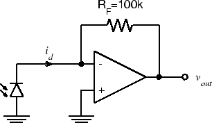

Je m’avance un peu mais le souci avec une photopile c’est  certainement la capa en parallèle de la diode justement, à cause de la surface importante, je présume.
C’est vrai que ce n’est pas conçu pour de la HF mais je suis quasi persuadé que ça fonctionne au moins au KHz de pulsation lumineuse. Donc pourquoi pas au KHz de champ électrique/scalaire.
En plus la capa peut être neutralisée par une self d’accord éventuellement pour élever la fréquence de travail.
Les photo diodes ça peut être beaucoup plus rapide (100KHz à 1MHz de pulsation lumineuse) avec des surface non négligeables, du style 5mm x 5mm.

Le schéma typique pour utiliser une photo diode est celui là
Dans le noir,  effectivement un légère polarisation est peut être nécessaire .
